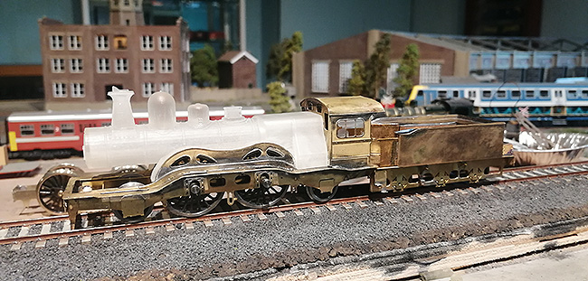

Hier mijn demo model, nog niet volledig klaar , maar toch al ver.
Heeft die, met deze 3D- bovenbouw genoeg gewicht voor adhesie Paul?
Of is daar iets voorzien...bvb de tender of ketel (heel of gedeeltelijk)vullen met loodbolletjes oid,
Nou, de ketel zal denk ik hol geprint zijn (gewoon omdat t goedkoper is) dus dat is vast op te lossen. Vind dit wel een goede manier om kits op te zetten, effectief de sterke punten gebruiken van printwerk en etswerk.

Dit model heb ik binnenkort ook in schaal O. Al de onderdelen en etswerk is er voor klaar.
Dat ziet er fantastisch uit Paul! Ik ben benieuwd naar de kit als ze beschikbaar wordt (ook een beetje naar de prijs... maar voor zo'n model heb ik wel iets over) . Ik heb wel geen enkele ervaring met het bouwen van messingkits, maar het lijkt me misschien wel een beter alternatief dan alles vanaf nul zelf ontwerpen en bouwen. Vanaf wanneer zou de kit beschikbaar zijn?
Citaat van: Alan On Track op 11 mei 2020, 17:16:21 PM
...maar voor zo'n model heb ik wel iets over!
Dat moet je nu juist tegen Paul zeggen!  :) :)
Enfin, natuurlijk niet als het plots duizend euro zou kosten, haha :P Maar als het in de zelfde prijscategorie zit als de andere stoomlocs van PB messing wil ik daarvoor wel eens in de buidel tasten

Ik weet nog helemaal geen prijs. Dat hangt af van de wielen en of ik een motor laat ontwikkelen door een specialist ( niet SB modellbau ).
Dit model wordt gemaakt voor een klant uit Mali.
De wielen met alleen spaken zijn moeilijk te vinden. Ik had jaren geleden die besteld in Engeland en ik moet nog nakijken of die firma nog bestaat. Ze zijn wel zeer duur,  toen ongeveer £ 26 per as) en men heeft 4 assen nodig voor de loc en 3 assen voor de tender
Romford ( goedkoper ) heeft die wielen niet, alleen maar wielen om buiten het chassis te plaatsen en dan is er een mogelijk om de drijfstang op te bouwen.
Bij het type 12 hebben de wielen alleen Spaken, want de wielen staan binnen het chassis  en langs buiten een tegengewicht waar de drijfstang op zit.
Ik heb ook al de onderdelen en etswerk om deze loc in schaal O te bouwen. ( bedoeld voor mijn verzameling in schaal O ).
IK kan deze kit ook wel leveren dan, maar voor schaal O zijn er geen klanten.

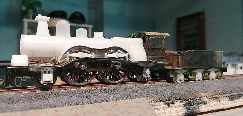

Het type 12 is iets verder gevorderd, de tender staat nog niet op de wielen.
Ik ga een motorisering met wielen laten ontwikkelen voor de tender dat dan gewoon kan ingebouwd worden.
Ziet er al super uit Paul
Zal een prachtig model worden
Wat ziet dat er toch goed uit! Ik kan niet wachten op het eindresultaat  ;)
ja, dit wordt een erg leuk ding! Denk dat ik mezelf nog net dat ándere type 12 kan aanpraten, begreep dat de museumloc in de jaren 80 bij cockerill rijvaardig gemaakt zou zijn, maar dit valt toch wat teveel buiten het thema. Maarre ja, overtuig me, zou ik zeggen.  8)
