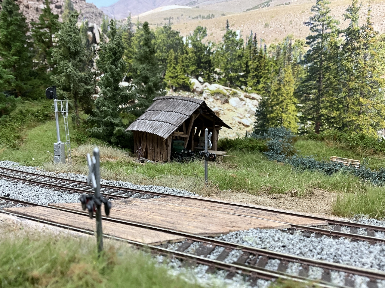

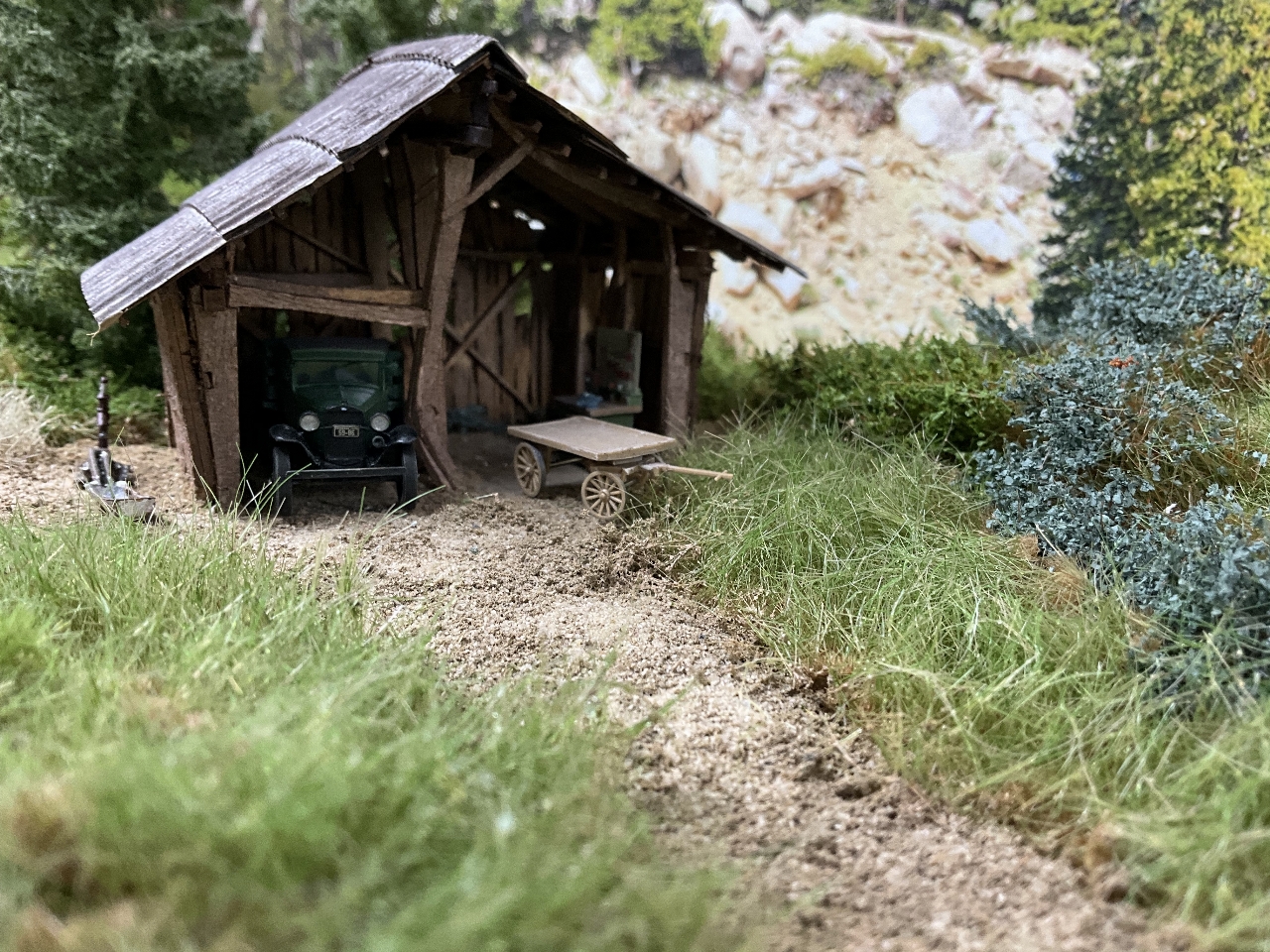

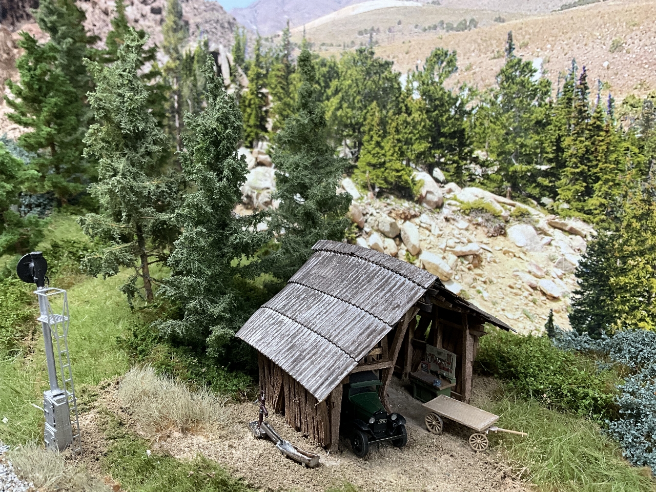

De modelbaan "Boulder Crossing" vond ik toch nog een beetje kaal. Op de achtergrond zag je een zandweg, alleen deze sloot niet echt aan op mijn eigen zandweg. Bij de tunnel zat een spleet met de achtergrond. In het rivierengebied was er ondanks het riviertje, weinig vegetatie. Dus maar besloten om deze foutjes weg te werken. Kortom, een bestelling bij Jos. Vandaag de bomen binnen gekregen en gelijk aan de slag.
Rob
and
RobVille
#556

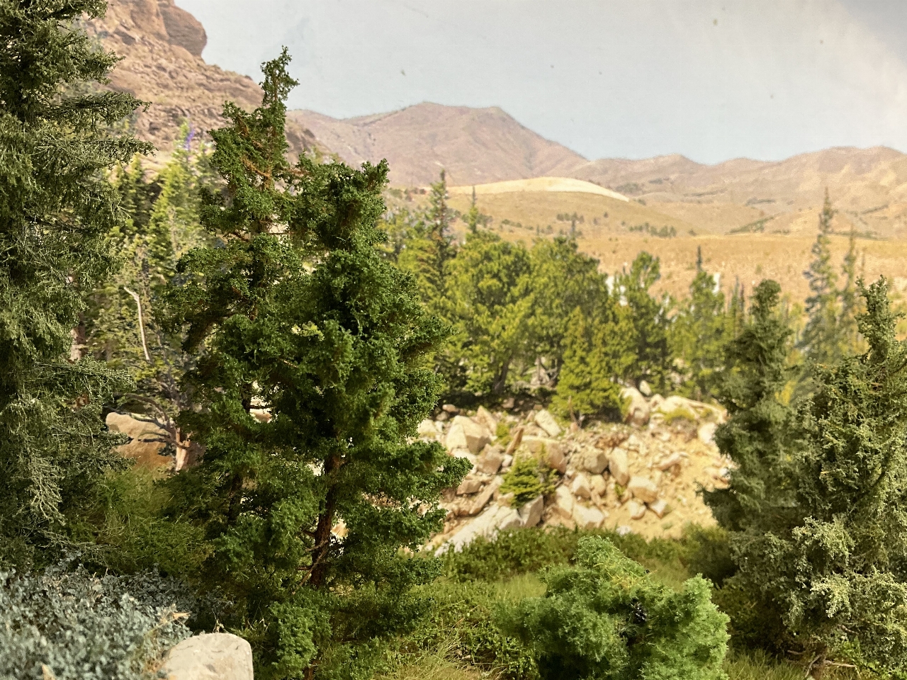

Vandaag nog enige foto's met mijn iPad gemaakt. Nu met daglicht.
Rob

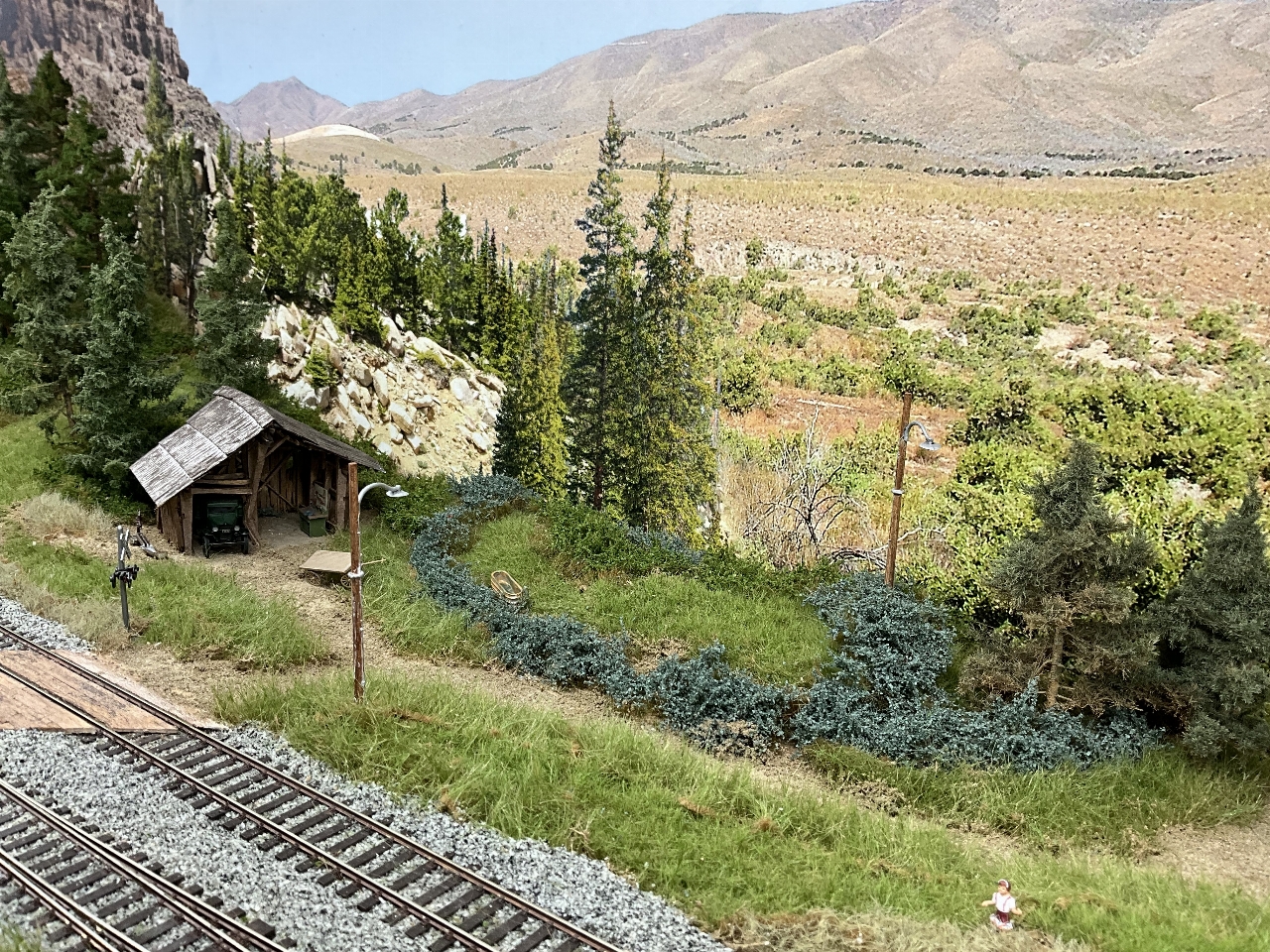

RobVille

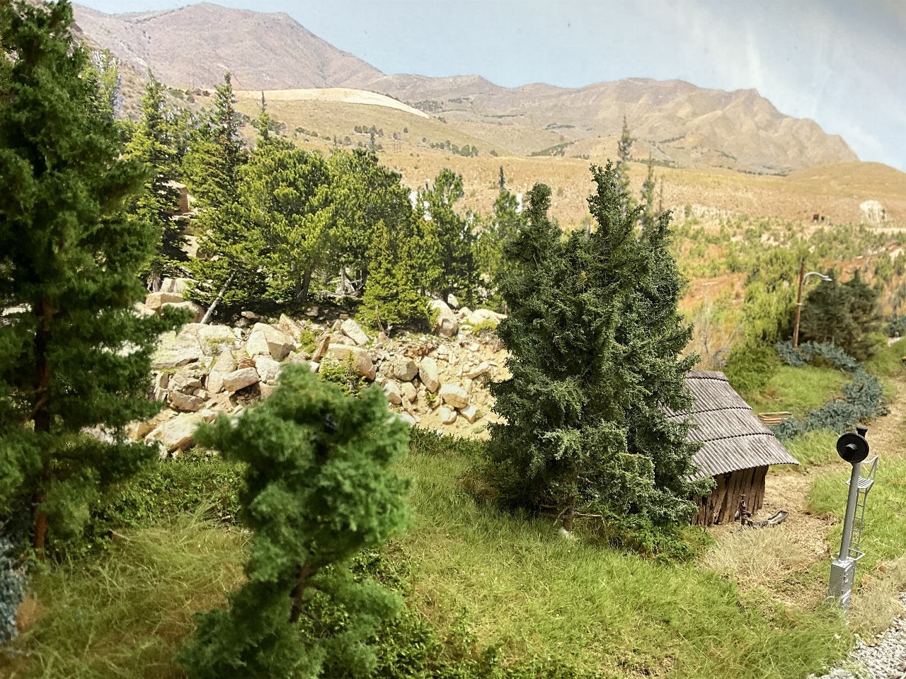

Nog een korte video van afstand om een indruk te krijgen van het landschap dat in de achtergrond opgaat. Naast een aantal dennen rond de heuvel, zijn er ook dennen geplaatst achter de verlaten schuur. Ook de zandweg is voorzien van een drietal dennen om deze enigszins te camoufleren.

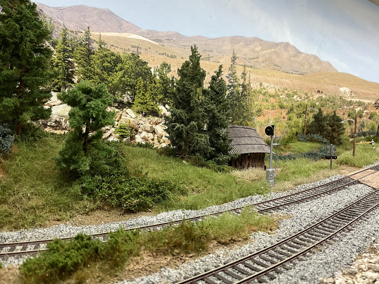

RobVille

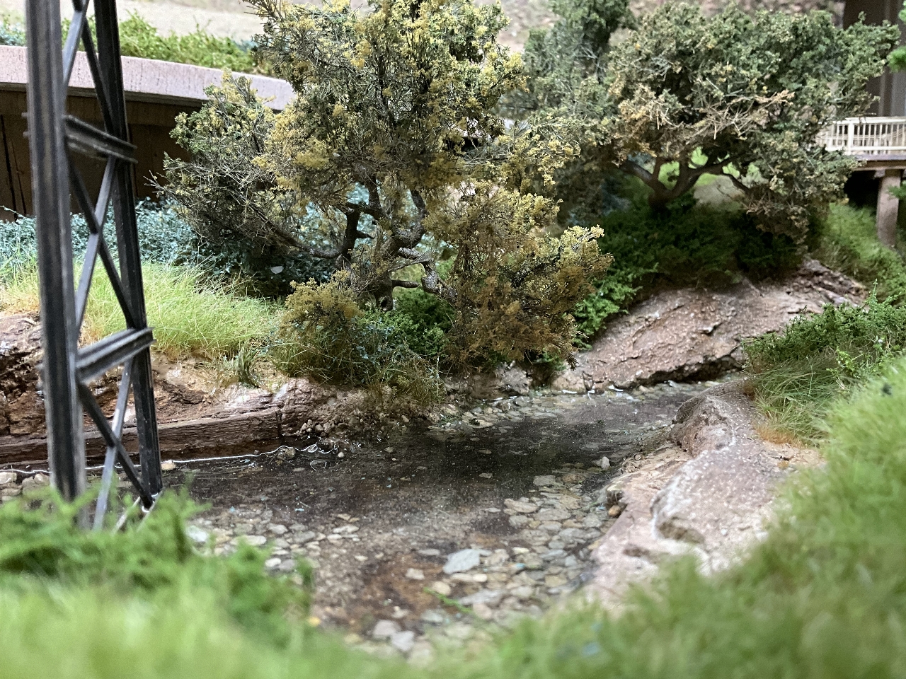

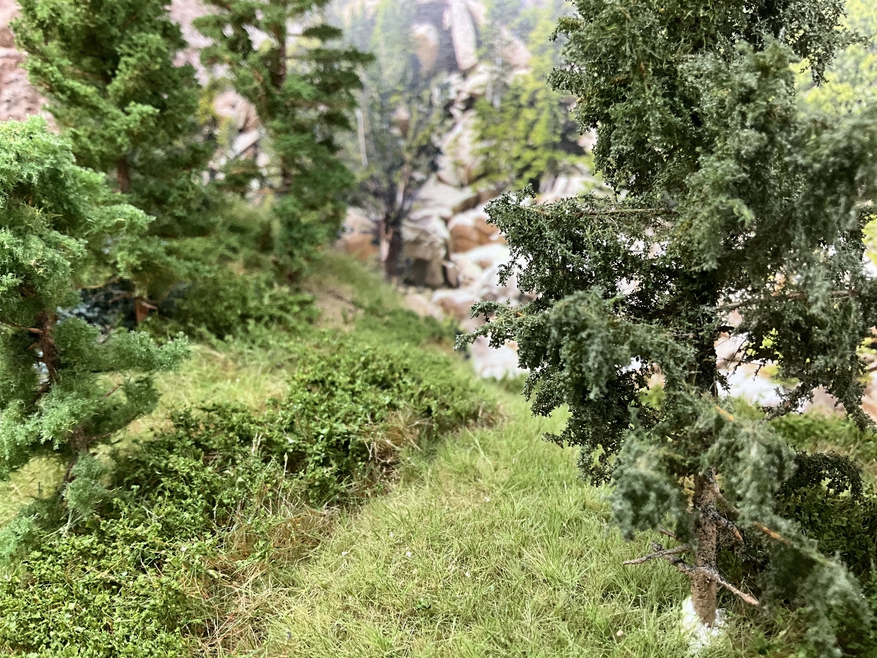

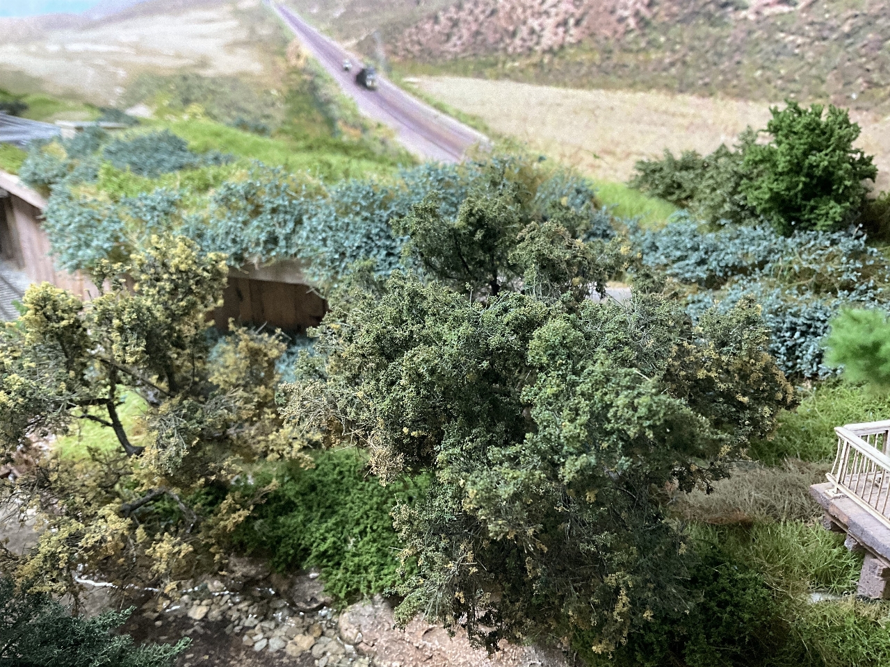

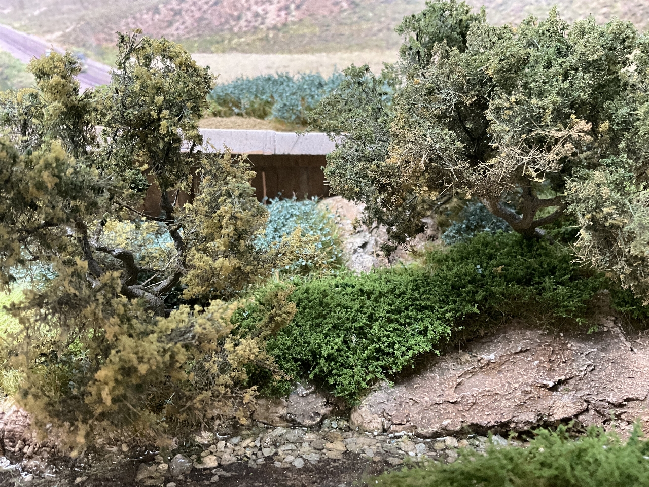

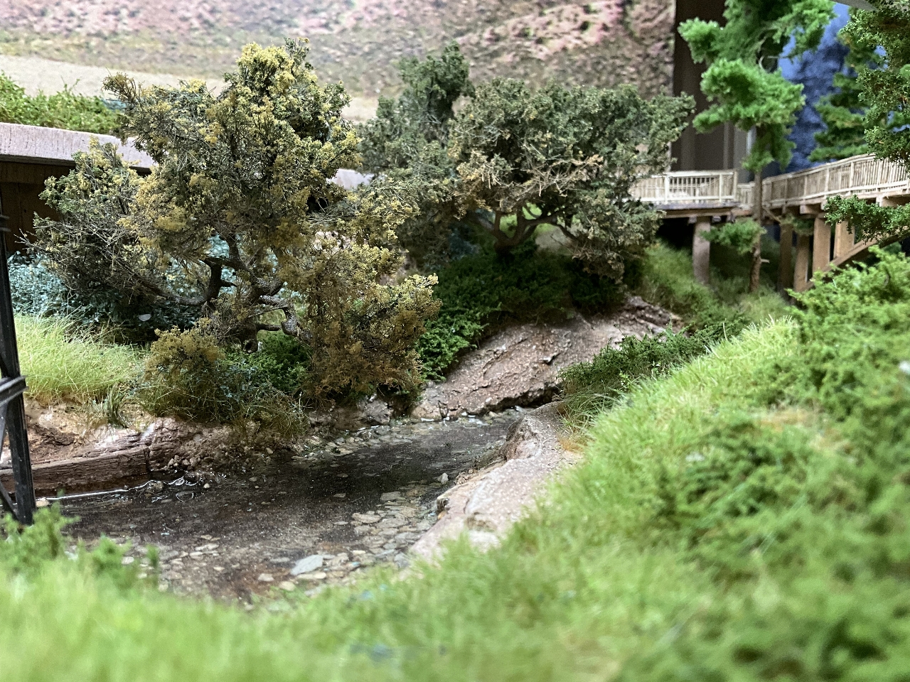

Nu je denkt klaar te zijn, vallen toch steeds meer gedeelten van de modelbaan op die nog aangepast kunnen worden. Zo vond ik de omgeving van de bij de houten tunnelingang nogal kaal. Struikgewas voegt toch weer iets toe aan de omgeving.
Ook de omgeving van de opstelsporen bij de loods heb ik van beplanting voorzien.
Tenslotte vond ik de houten overkapping nogal afsteken tegen de omgeving, dus integreren in het landschap.
Rob
