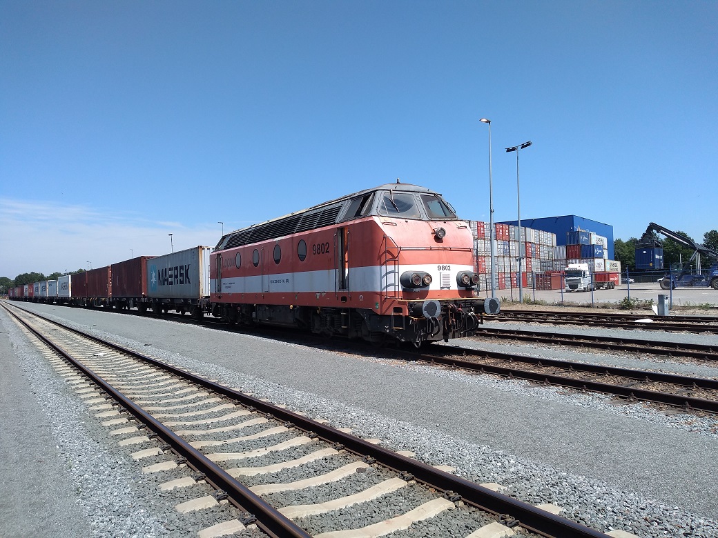

Een deel van mijn trein gisteren. Blerick - Venlo. (Redelijk tot goed te fotograferen vanaf het perron in Blerick.)
Bijna iedere vervoerder heeft vacture's.
