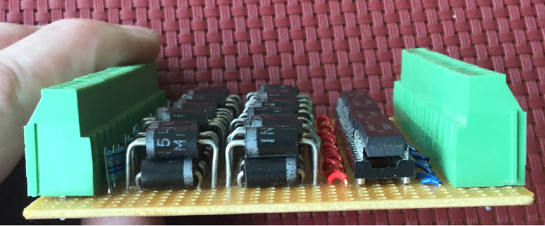

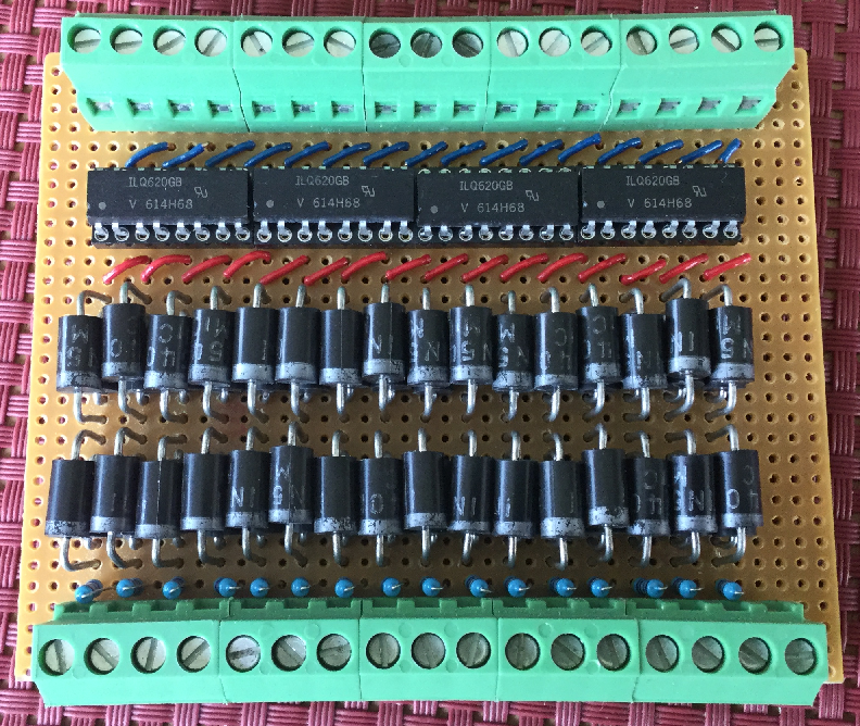

De schakeling zelf ook eens gemaakt. Dit om deze te testen voor ik er iets over schrijf. Wel een kleine wijziging moeten doorvoeren. Tussen de dioden moet er geen 2 maar 3 gaatjes tussen zitten. De dioden die ik gebruik zijn er voor 3A ( beter bestand tegen kortsluitingen).  Meer later....
stroomdetectie onderzijde
by Geert Giebens, on Flickr
stroomdetectie bovenaanzicht
Stroomdetectie zijaanzicht
Er bestaan ook powerdiodes met een spanningsval van bijna 2 Volt, een UF5408 bijvoorbeeld ;)
Net even in de datasheet gekeken van de UF5408, een spanningsval van 1,7V-2V. Ruim voldoende, en kan de schakeling enigsinds vereenvoudigen.
Maar het is de bedoeling deze spanningsval zo laag mogelijk te houden met Si-dioden 1,2V-1,4V.
Met microcontroller-technologie kan ik gaan naar een spanningsval van 0,3V-0,4V. Maar dat is een ander topic.
Citaat van: Geert op 06 april 2019, 18:12:19 PMMaar het is de bedoeling deze spanningsval zo laag mogelijk te houden met Si-dioden 1,2V-1,4V.
EGP30G  = 1.25V ;)
#39
Deze diode heeft een ander probleem Gerolf.
Een te lage doorlaatspanning bij zeer lage stromen erdoorheen. (De optocoupler moet ook voldoende spanning en stroom hebben)  Bij wieldetectie worden soms weerstanden gebruikt, zoals je weet, en dan vrees ik er voor.
De powerdioden die ik nu uittest hebben bij zeer lage stromen al 0,6V doorlaatspanning en dit maal 2 geeft 1,2V.  Bij 1A 0,7V, en bij 3A en hoger 1,25V. Maar dit is enkel bij kortsluiting, normaal moet de kortsluitbeveiliging van de centrale al zijn werk gedaan hebben.
Maar elke tip blijft welkom ;)
