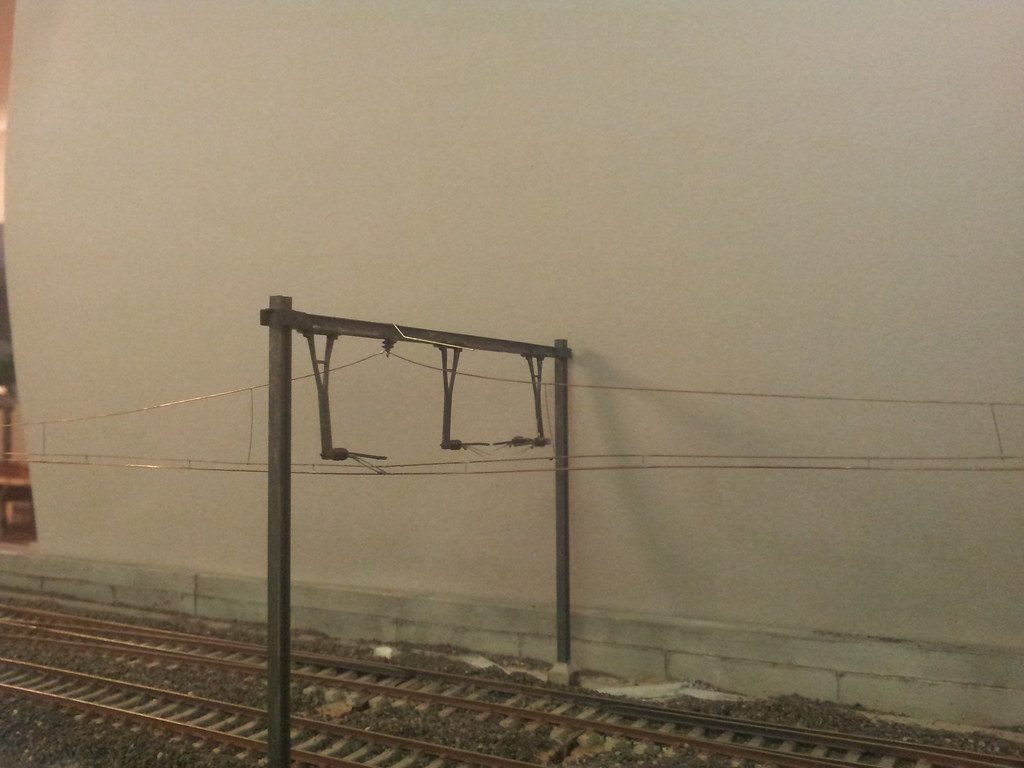

De minimale rijdraadhoogte is lager dan ik had verwacht, dat is wel goed nieuws, 5,8 gaat volgens mij perfect onder de tunnel zonder problemen te geven voor de panto's. Mijn baantje is sowieso niet volledig volgens de NEM normen, dat was een bewuste keuze aangezien ik realistische afstanden tussen de rails wilde.
Wat bedoel je precies met systeemhoogte en de ophanging van de hoofddraadkabel? Ik was inderdaad van plan om bovenleidingsdraad zelf te maken. Heb in MSM en online al enkele artikels zien voorbijkomen daarvoor. De uitdaging gaat zijn hoe ik dit ga regelen voor verplaatsingen, aangezien de draad over drie modules gaat lopen. Ik zou dus een systeem moeten uitdenken voor montage en demontage. Iemand daar ervaring mee?
Bedankt voor alle hulpvaardigheid iedereen.  ;)
bij tunnels waren de bovenleiding/ houders (veelal)aan de wand/plafond opgehangen omdat er vaak geen plaats is vermoed ik
Citaat van: Alan On Track op 10 augustus 2021, 18:41:31 PM
Ja, kijk even in het draadje van Vaerwegh Dok, daar hebben we ze ook moeten koppelen over de bakscheidingen.
Anders op onze tentoonstelling even goed komen kijken, of op een donderdagavond even afzakken naar Edegem om het van dichtbij te bekijken.
Moet wel zeggen dat het fijn werk is en dat het toch elke keer een karwij is om alles netje aan elkaar te knopen  8) 8)

Wellicht een dom hersenspinseltje, maar ik dacht aan een soort dubbel portaal.
Ik zal de bal wel misslaan, ik heb dan ook allesbehalve ervaring, maar ik kon het toch niet laten ;D.

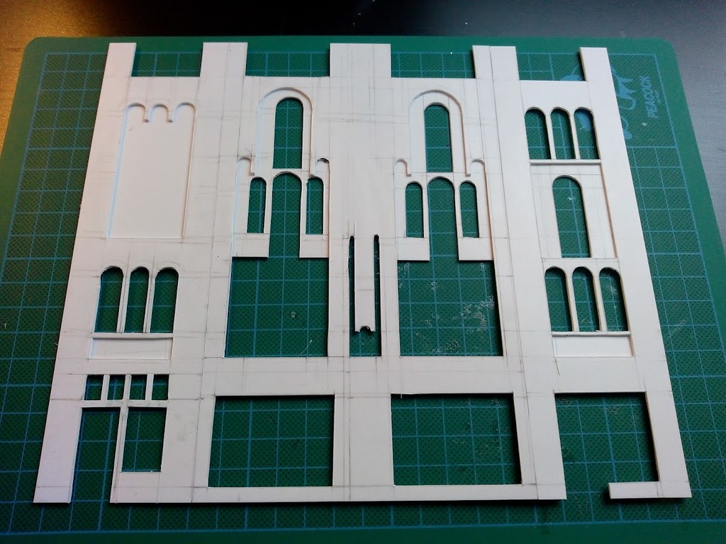

Naast de drie geveltjes die ik vorige week maakte stond nu een groot hoekhuis op het programma. Ik wilde er ditmaal een iewat meer flamboyant gebouw van maken,  geïnspireerd op een gebouwaan de Portaelstraat in Schaarbeek, maar met een eigen draai aan. Het leukste element vond ik de monumentale schoorsteen, die ik een centrale plaats heb gegeven in de langste gevel van mijn plan. Ik heb hiervoor ook gekozen voor een meer symmetrische structuur met twee prominente erkers.

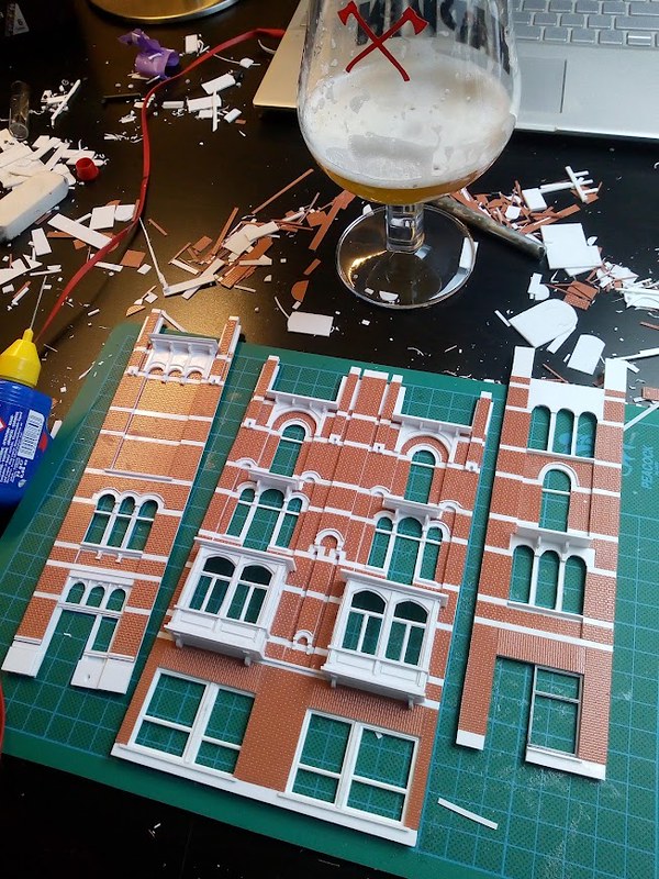

Ik heb de gevel uitgebouwd volgens de beproefde methode van reepjes styreen snijden en plakken. Wel heel veel afval mee  :-X. Er zaten wat complexere vormen tussen, dus er was wel wat geduld voor nodig. Voor de kruidenierszaak die onderaan komt heb ik een aparte steensoort genomen.
IMG_20210820_195002155 by Alan Jockmans, on Flickr
Een les die ik getrokken heb uit voorgaande bouwsels is om meer te vijlen en te schuren, zodat spleten tussen stukken muur vermeden worden. Alles sloot nu van de eerste keer mooi aan.

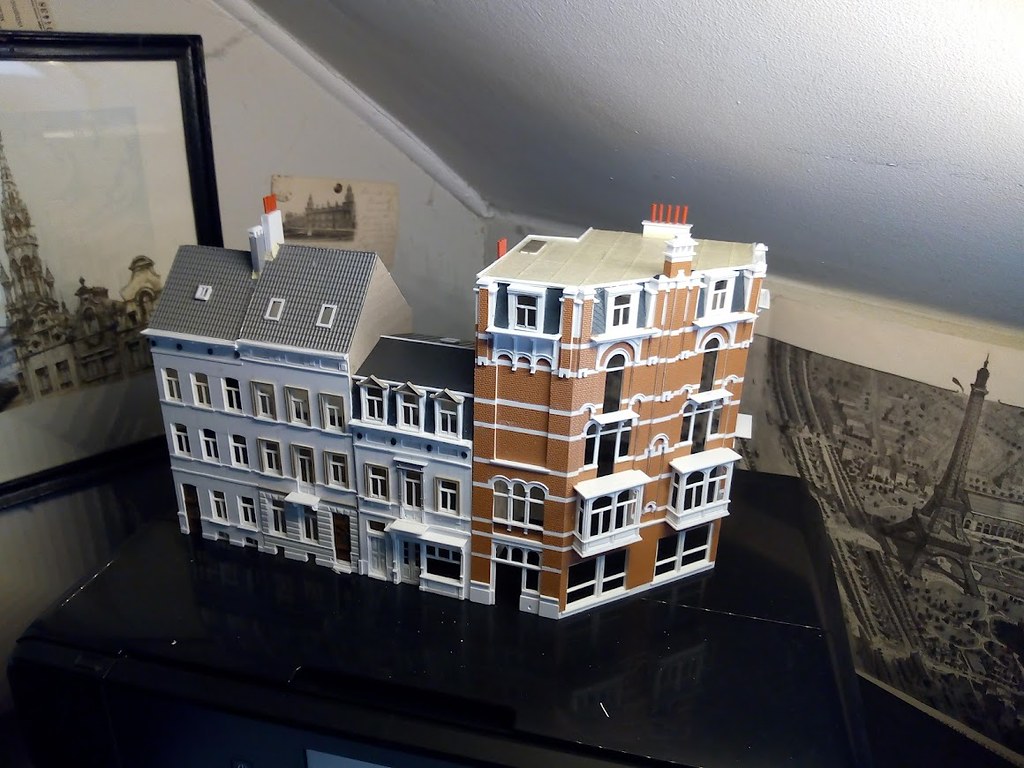

Ik heb de daken van de vier gebouwen gelijktijdig uitgebouwd en afgewerkt. De drie neoclassicistische gebouwen hebben eenvoudige daken die zijn opgebouwd uit Auhagen-platen, het hoekhuis heeft een meer ingewikkelde constructie met dakkapellen en een groot plat dak. Dit heb ik structuur gegeven door behangerstape over elkaar te kleven. Om te vermijden dat dit na verloop van tijd los zou komen is alles nog eens extra gefixeerd met tacky glue.
IMG_20210822_135601966 by Alan Jockmans, on Flickr
Dit is waar ik vanavond gekomen ben. Alles zit nu in de primer, morgen vat ik de schilderwerken aan.
