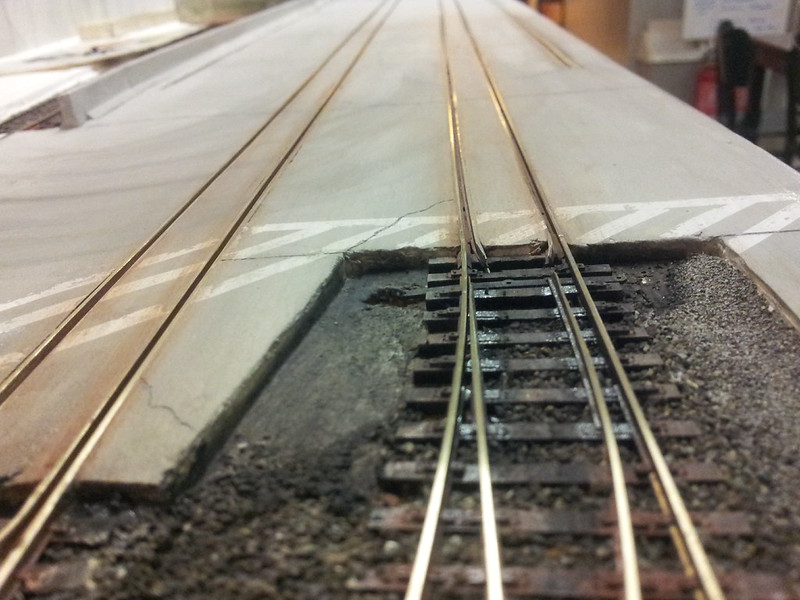

Opvullen van straatspoor kan perfect met de klei van 'den Action'. Op Vaerwegh dok liggen er zo 2 sporen over ongeveer 3m in de 'klei van den Action'.
Het vraagt wat arbeid en zeker goed kneden en daarna gladschuren, maar het is best doenbaar.
Ook het indrukken van kasseien is doenbaar, maar dan door te stempelen of te krassen. Ik weet niet of die fameuse roller werkt.

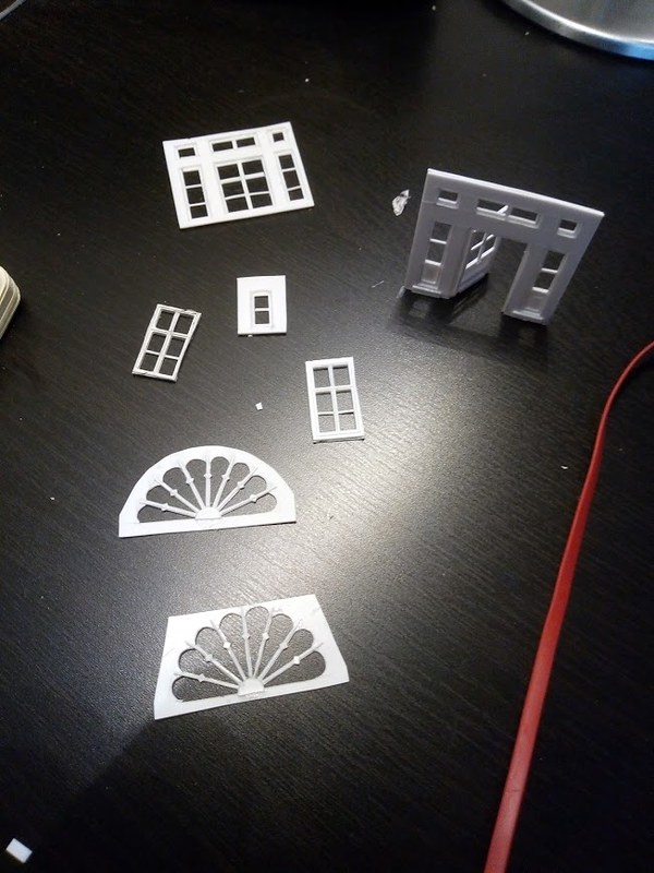

In tussentijd heb ik het station verder afgewerkt. Ik heb het gebouw uitgerust met raampjes en deuren, het maken van de boogramen met reepjes styreen ging vlotter dan verwacht.

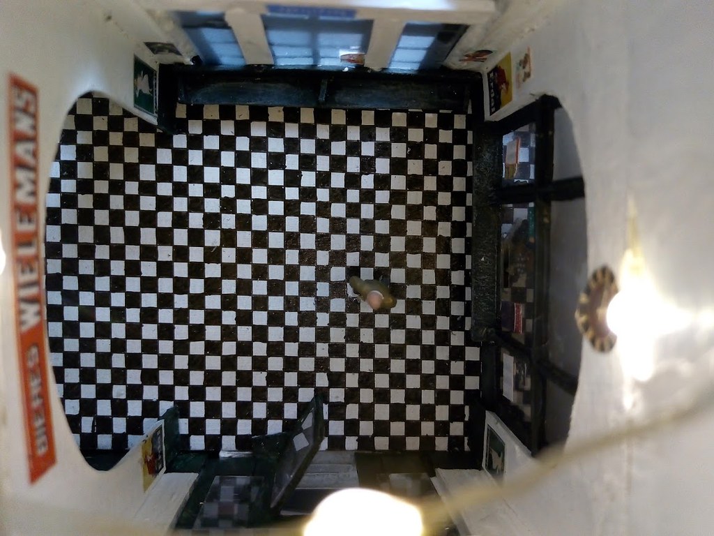

Een bovenaanzicht. De vloer is zelf getekend. Dat was een rotklus. Waarom heb ik dat patroon niet gewoon afgedrukt?  ::) ::) ::)

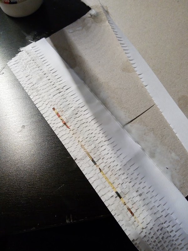

Voorts heb ik ook een leien dak gemaakt op basis van de 'reepjesmethode' die ik ook voor de gebouwen van Sehr-Am-Üzant gebruikt heb. In plaats van de reepjes rechtstreeks op het gebouw te plaatsen heb ik ze nu eerst op een stuk karton gelijmd, dat ik pas daarna in de juiste vormen voor het dak heb gesneden.

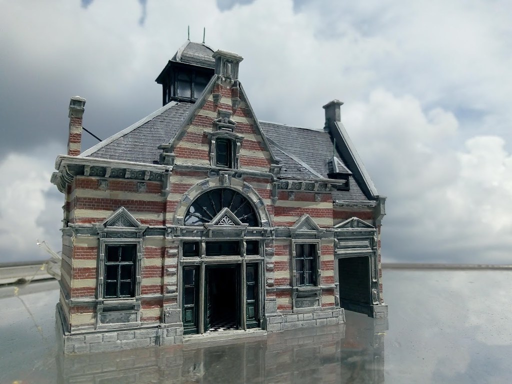

Bovenop het dak wilde ik een soort torentje, geïnspireerd op het oud station van Etterbeek. Dit detail heb ik net als de ramen gebouwd uit styreen, voor de ondoorzichtige beglazing verknipte ik de cover van een verstekmapje.
IMG_20210629_111720271 by Alan Jockmans, on Flickr

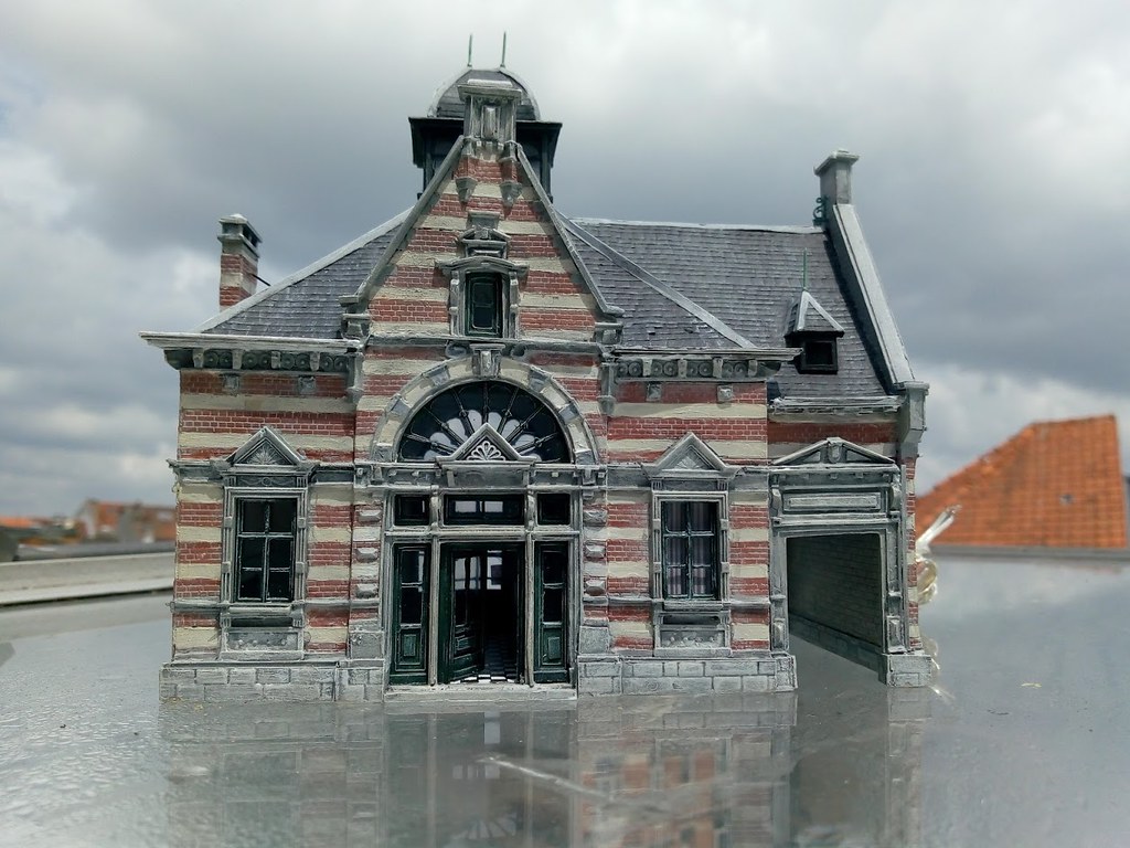

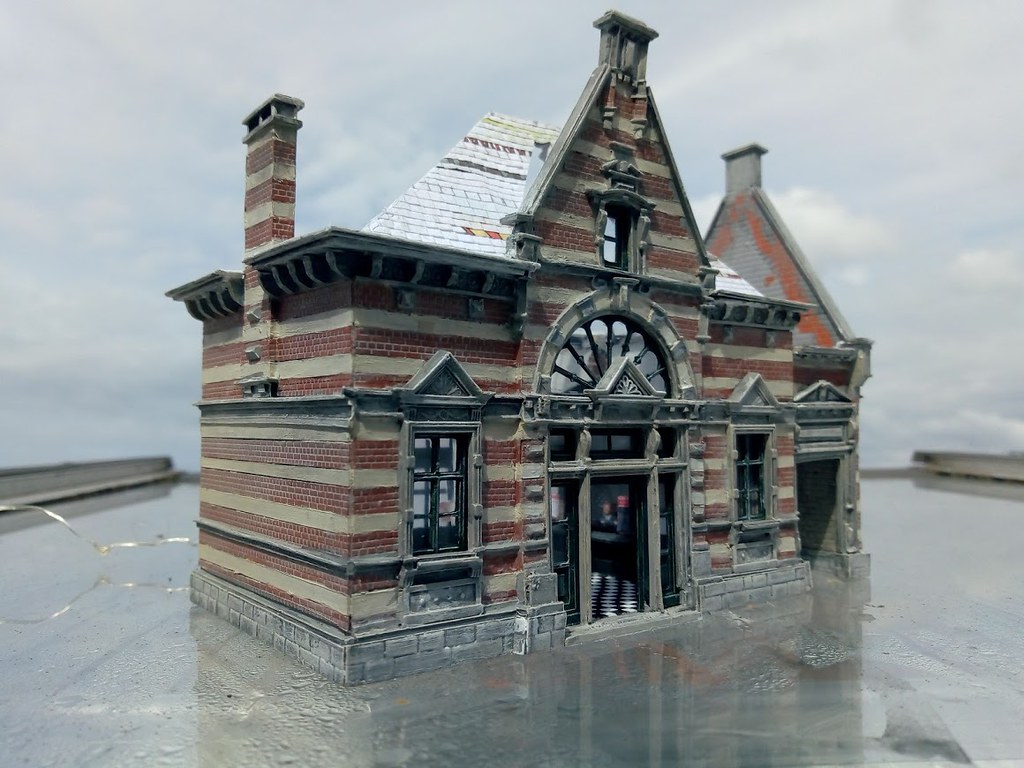

En dit is het huidige resultaat. Zoals gewoonlijk zal ik er her en der nog wat aan prutsen, maar ik ben er heel tevreden mee. Het is echt een statig en indrukwekkend gebouw geworden. Ik heb van een bescheiden opklaring geprofiteerd om wat dakraam-foto's te nemen  ;D.

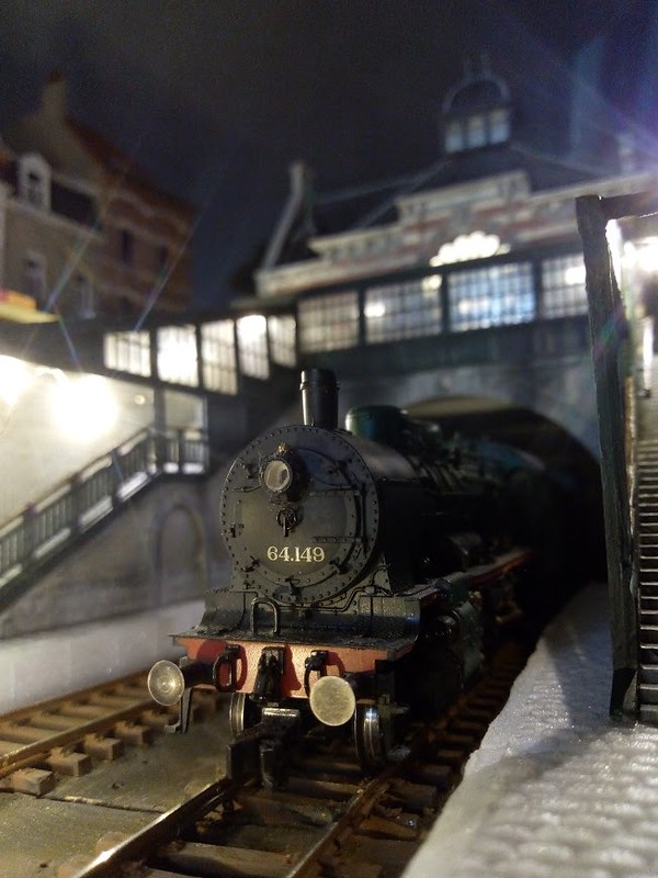

Bemerkt op die laatste foto ook de lampjes. Ik heb lang getwijfeld of ik de baan al dan niet van verlichting ga voorzien. Het is natuurlijk wat extra werk en elektronica, dus ik ben er nog niet uit of ik echt voor een dag-nachtwerking ga. Voor de zekerheid heb ik het station toch met lichtjes uitgerust, omdat ik dit achteraf niet meer kan aanpassen. Het licht oogt alvast mooi, zij het nog iets te fel naar mijn zin.

Wat een ontzettend prachtig gebouwtje is dat geworden. Hoe heb je de krommingen in het dakje van de toren zo gelijkmatig gekregen?

Gewoonweg prachtig. Die lichtjes geven zo veel sfeer, en dat gebouwtje is prachtig. Hoe heb je die ronde gaten gesneden voor de ruiten in styreen?

Een beetje trial and error om eerlijk te zijn, het is moeilijk om er een echte techniek voor te noemen. Ik had eerst de vorm van één deel van het dakje uitgesneden uit het stuk leien dak dat ik had voorbereid, en dat gebogen. Op basis daarvan heb ik vervolgens andere stukken proberen uitsnijden en afstellen tot ik een resultaat bereikte waar ik tevreden mee was. Er zijn behoorlijk wat dakstukjes doorgedraaid alvorens ik tot een behoorlijk resultaat kwam. Dus ja, een beetje de beproefde modelbouwtechniek: blijven sukkelen tot het werkt (dat moet ik misschien ook voor de tramsporen doen). :P
Wat voor mij wel helpt bij dit soort friemelwerkjes is om hete lijm te gebruiken. Dat is door het lompe lijmpistool misschien wat onhandiger dan andere lijmsoorten, maar het voordeel is dat de lijm snel hardt. Hierdoor blijven de gebogen dakstukken meteen hun gewenste vorm houden wanneer ik ze bevestig aan de rest van het torentje, zonder te moeten sukkelen met lijmklemmen en dergelijke. Bij projecten waar ik trager drogende lijm gebruikte heb ik gemerkt dat zelfs met hulpstukken onderdelen de neiging hebben tijdens het harden een verkeerde vorm aan te nemen.  In mijn ervaring bereik ik met het lijmpistool dus gemakkelijker het resultaat dat ik wil. Ik vind het ook handig dat ik hierdoor vrij snel kan doorwerken, en niet bij ieder stukje moet wachten tot de lijm droog is. Als ik iets verkeerd doe hoef ik de lijm bovendien enkel opnieuw op te warmen en ik kan opnieuw beginnen. Op het eerste zicht zie je het niet, maar je zou ervan versteld staan hoeveel hete lijm er al in Zwanzebeek gekropen is  :P
Citaat van: Jappy op 29 juni 2021, 21:55:44 PM
Ik heb een kunstenaarstool waarmee ik gemakkelijk kleine cirkels kan tekenen. Voor die ramen heb ik daarmee op styreen van 0,3 mm eerst een halve cirkel met een diameter van 35 mm getekend met potlood, en dan langs de rand enkele kleinere halve cirkels met een diameter van 5 mm. Deze vorm heb ik dan ik uitgesneden met exactoknife, wat vrij gemakkelijk lukt omdat dit styreen zo dun is. Enfin, het is niet zo eenvoudig als het klinkt, ook hier zijn echter eerst een paar mislukte ramen moeten passeren alvorens ik het gewenste resultaat had bereikt.  ;D Maar het is uiteindelijk toch behoorlijk gelukt.
