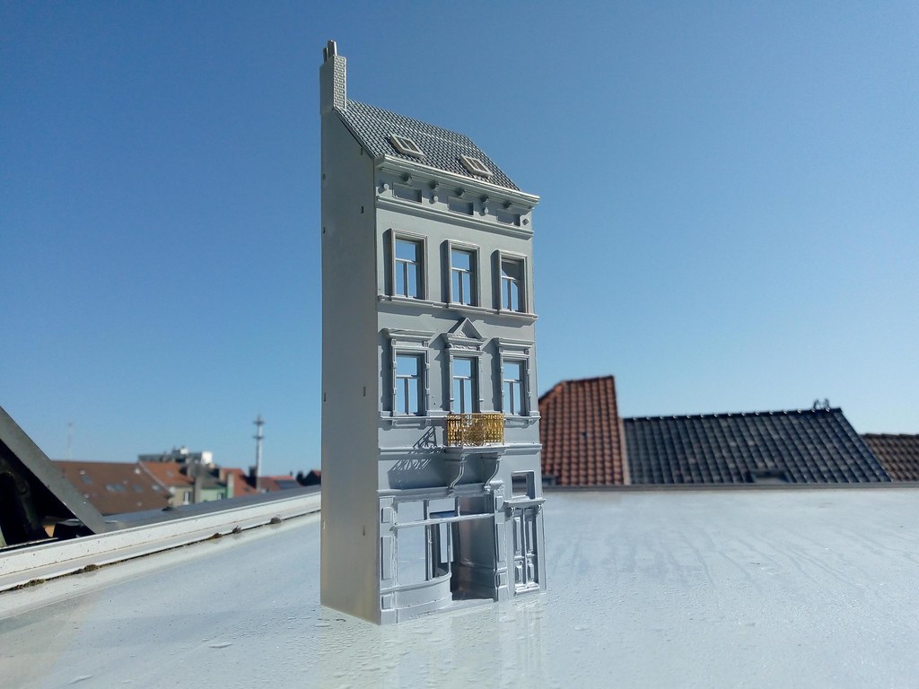

Eigenlijk moet ik mijn tijd nu spenderen met geld verdienen en een diploma halen, maar af en toe krijg ik nog eens een oprisping van het modelbouwvirus waarbij ik zonderling een beetje voortbouw aan projectjes die in de koelkast zaten...  ;D En het is al een tijdje geleden dat ik nog eens een Brussels geveltje bouwde...
IMG_7115 by Alan Jockmans, on Flickr

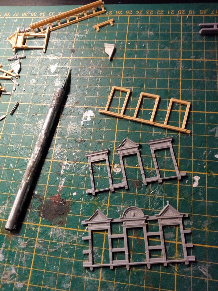

Gisterenavond kwam ik bij een wandelingetje door mijn thuisgemeente Elsene tot het besef dat ik eigenlijk perfect een typisch Brusselse Neoclassicistische gevel kan bouwen met elementen van een Augagen-setje die in de rommeldoos lagen. Ik ben dan maar aan de slag gegaan met de raamlijsten die me het meest plausibel leken voor een Brussels pand, en heb deze waar nodig aangepast.
IMG_20210425_215419713 by Alan Jockmans, on Flickr

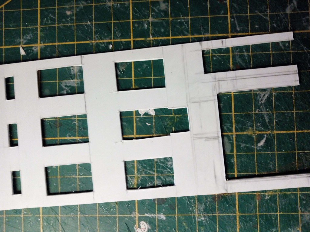

In een stuk styreen heb ik de openingen voor de ramen en vitrine gesneden. Deze zijn wat ruw gemaakt, aangezien de lijsten dit toch overlappen.
IMG_20210425_224422897 by Alan Jockmans, on Flickr

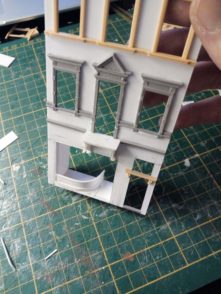

De steunen voor het balkon had ik een tijdje terug al gemaakt voor een ander project, maar uiteindelijk niet gebruikt. Deze komen hier nu goed van pas. De vitrine is uiteindelijk het enige stuk volledige zelfbouw bij dit geveltje, en daar is uiteindelijk ook het meeste tijd in gekropen. Welke zaak hier zal komen weet ik nog niet, maar ik heb de eigenzinnige vorm van deze vitrine geïnspireerd op enkele oude horecazaken in het Brusselse.
IMG_20210425_234801253 by Alan Jockmans, on Flickr

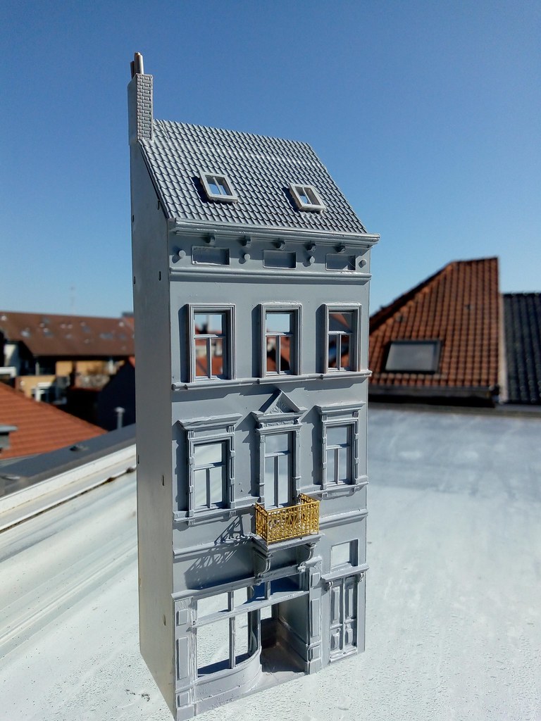

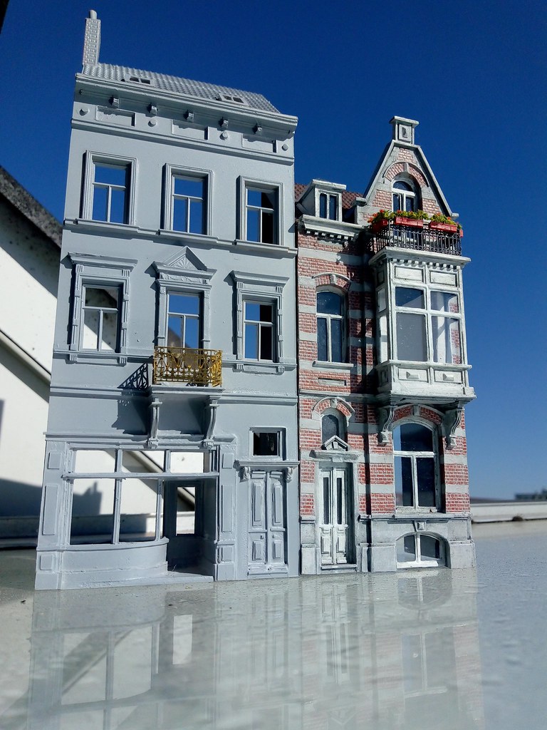

Een lange nacht later (het was drie uur voor ik het wist) was de gevel eigenlijk al klaar. Ik heb deze ochtend enkel nog een dak en schoorsteen toegevoegd, met twee zelfgemaakte dakraampjes. De andere vensters komen uit dezelfde Auhagen-set als de raamlijsten. Omdat het oog ook wat wil heb ik het alvast in de primer gezet en een messing balustrade van Decapod toegevoegd. Ik ben persoonlijk wel gelukkig met het resultaat, naar mijn mening straalt het wel de grandeur uit van een Brussels herenhuis. Wat fotootjes bij zonlicht:
IMG_20210426_102848142 by Alan Jockmans, on Flickr
IMG_20210426_102854214 by Alan Jockmans, on Flickr
IMG_20210426_102859052 by Alan Jockmans, on Flickr
IMG_20210426_102957194 by Alan Jockmans, on Flickr
Nu roepen de dagtaken weer, het schilderen en verder detailleren zullen voor een andere keer zijn.

menig architect uit het verleden zou wat graag van uw maquettes gebruik hebben gemaakt ! ;) Het is maar heel erg weinigen gegund even goed te doen, doe zo verder het is echt genieten !
HO_COMP_FAN
Met vriendelijke groeten, Dirk
HO 3-Rail Digitaal , Marklin K-rails, Intelllibox 1, W10+Koploper
oebr
zoals die ene Brusseleir steeds placht te zeggen:" Nou moe !"

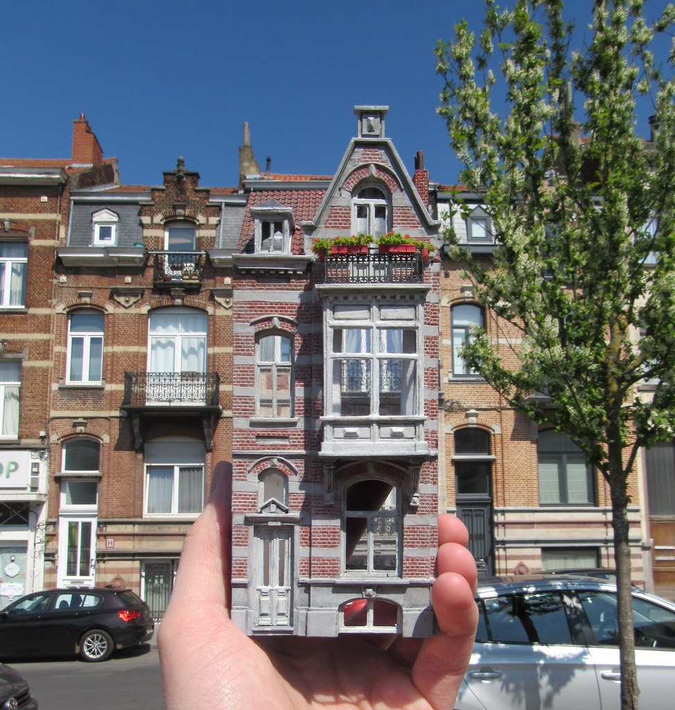

impressionant resultaat, heel mooi.
Het geeft wel te denken over de manier van bouwen. Zo'n beetje passen en proberen en bijsnijden en nog wat plakken en wat kitbashen... Heb hier ook enkele gebouwtjes op die manier in elkaar gefoefeld en het resultaat bevalt ook bijzonder goed.  Improvisatiemodelbouw :-)
Nedeel is wel dat je geen bouwtekeningen kan voorleggen voor wie het voorbeeld wil volgen.  ;D
Andress24
Schitterend! Ik zat in Brussel op kot in zo'n herenhuis rechts.
1:1 -  Belg in München
1:87 - Kempen in de jaren '90
Die "Grandeur" heeft het zeker. Prachtig werk Alan.
Die hand verraadde dat het in model was, prachtig bouwwerk,
