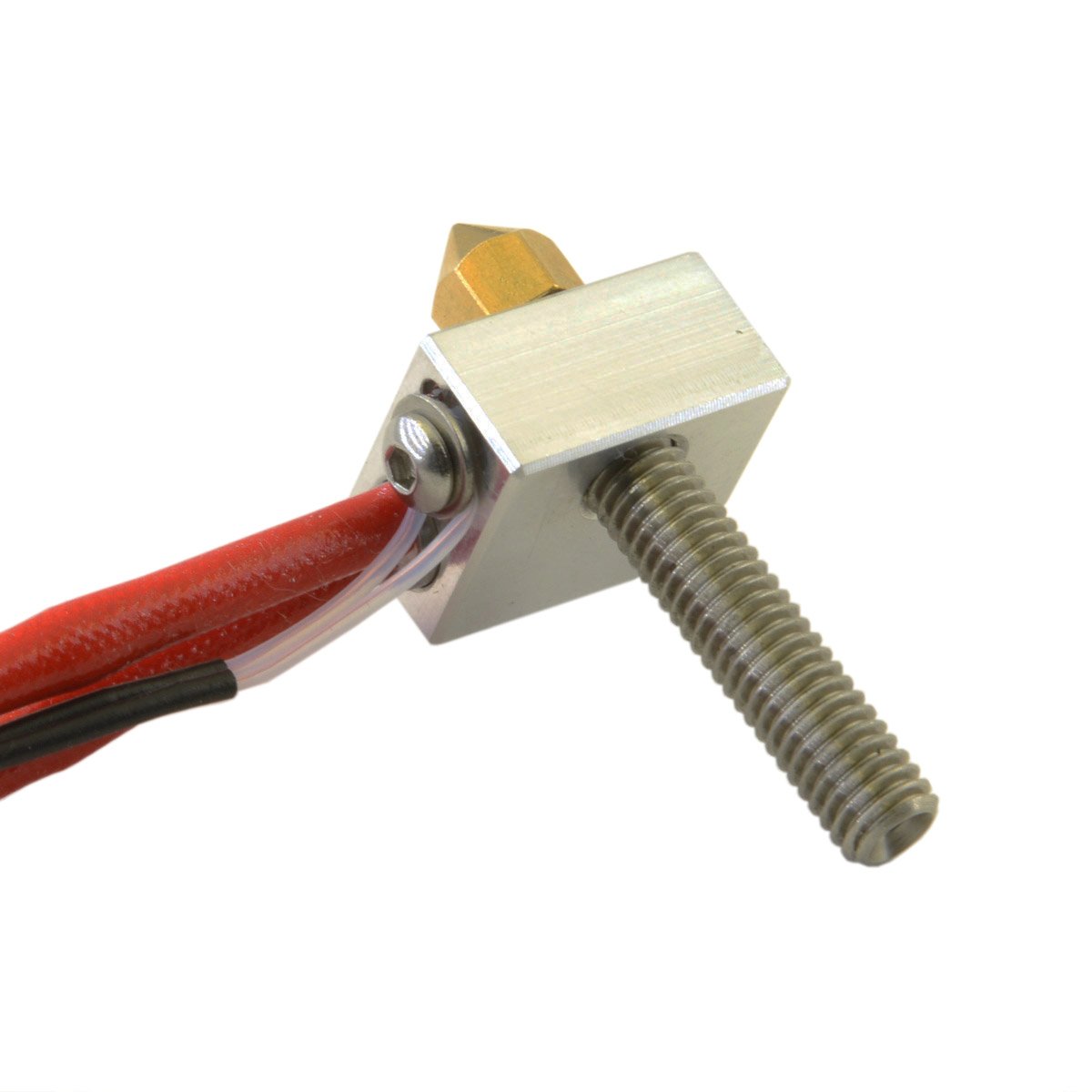

en weer hadden we een probleem
het hot end deed raar
dan wel warm worden en dan niet en dan tijdens het printen weer afkoelen
dus ??????
het ding uit elkaar gehaald en de multimeter er op
wel en weer geen contact met bewegen van de draden
alleen als ik er aan trok had ik weerstand en anders niet dus das raar want als er een kabel over is en je trekt heb je nog meer kans dat je geen contact hebt
daar zit zo een oranje plakbandje rond dat spul dus dat verwijderd
daaronder 2 rode isolatie dingen die je kunt naar achter schuiven
en daaronder ja daar zat de boosdoener
dat hot end zelf zal om de een of andere reden niet gesoldeerd kunnen worden en daarom zit dat in twee lange klembussen (k'zou begot niet weten hoe het anders heet)vast geklemd
alleen nu zat het niet meer vast en kon de kabel in die bus schuiven
met zo een krimp tang die ik gelukkig in huis had die twee bussen terug goed aan gedrukt en alles gemonteerd na het na meten en nu werkt de zaak terug
ik heb ook meteen een schroefje in de kop gezet die nu het hot end op zijn plaats houd
daar hadden de chinezen op bespaard zo blijkt
nu blijft alles vast zitten mooi op zijn plaats en de printer na alles terug af te regelen kan weer verder printen
heb ik nu zulke dingen alleen ??? of hebben anderen dat ook
