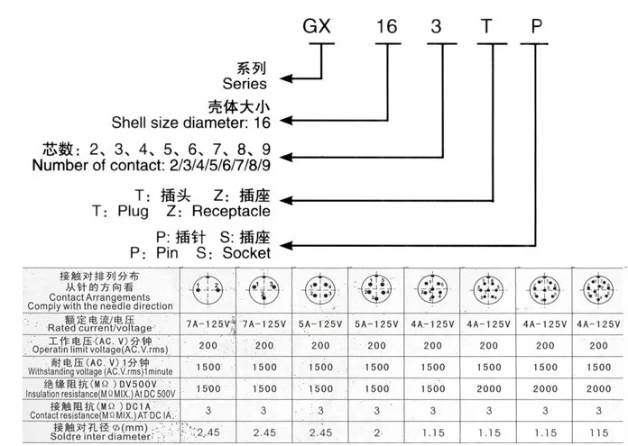

Die zou ik dan verbinden met GX16-4 connectors (https://nl.aliexpress.com/item/10pcs-lot-16mm-Aviation-Plug-Socket-Connectors-GX16-Male-Female-2pin-3pin-4pin-5pin-6pin-7pin/32705914302.html?spm=a2g0s.13010208.99999999.276.S9Gn3X)

Probleem is dat bij die 6 pin connector de soldeerdiameter slechts 1.15 mm is en 1.5mm² draad een diameter van 1.4 mm heeft en een 6 aderige kabel van 1.5mm² een doorsnede heeft van 9.2 mm en ik weet niet of die nog in de connector past
Ik zou wel de 5 pin kunnen gebruiken en dan slechts 1 GND aansluiting maken voor de 12v en 5 V, deze hebben een soldeerdiameter van 2 mm en daar kan ik gemakkelijk de 1.5mm² draad aan solderen. De 5 aderige kabel van 1.5mm² heeft een doorsnede van 8.3 mm, zal ook al krap worden om in de connector te krijgen. Maar geen omvormers nodig.
Met de 4 pins heb ik nog meer plaats om te solderen en kan een dikkere kabel gebruiken maar dan moet ik wel overal die DC/DC omvormers plaatsen.
