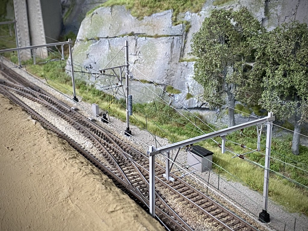

Citaat van: Marc_tramt op 18 maart 2021, 21:41:12 PMErg fraai!
Hoe zijn de bovenleidingdraden gemaakt? Zelfbouw met draad of een basis van Viesmann of Sommerfeldt?
Ja ik ben ook benieuwd hiernaar!
Ik ook !!
En ik ben eigenlijk ook wel benieuwd.

Goede avond en bedankt voor de talrijke reacties.
Eerst even antwoorden op de vragen:
- De klant is zeker tevreden tot nu toe.
- Die voetblokjes zijn inderdaad verschillend.  Het typeplan schrijft voor dat ze geschilderd zijn zoals te zien is op het doodlopend spoor.  De volledig zwarte zijn dichterlijke vrijheid van de aannemer omdat sommige dieper in de ballast zitten. :)
- De rijdraden die ik gebruik zijn #182, 183 en 184 van Sommerfeldt en de losse rechte draad.  Het is dus geen compound draad met hulpdragerkabel.  Deze draden zijn fijn genoeg en komen overeen met de S-bovenleiding tot 90 km/h in Belgie.  Zelf compounddraad solderen is goed voor eigen hobby, maar niet voor een baan in opdracht daar de werkuren dan dik oplopen.  Het resultaat valt goed mee en de draad is best discreet.  Ik heb qua constructies Sommerfeldt gebruikt aangevuld met messing en 3D geprinte onderdelen.

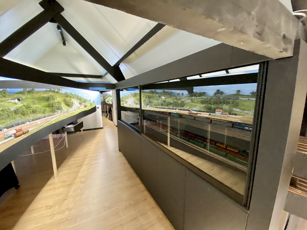

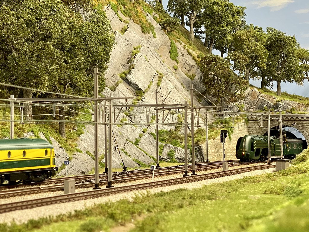

Fotootjes van vandaag na plaatsing eerste seinen en de beglazing van het schaduwstation:

De seinen op volle baan die volgen mooi het treinverkeer.  Dus Rood - Dubbel Geel - Groen.  En de tegenspoorseinen knipperen ook.  Ik moet zeggen dat dit toch een extra meerwaarde geeft in het landschap.

Ik had nog niet gereageerd op dit topic maar wat een prachtige baan is dit toch aan het worden!
Wat me ook opvalt is hoe steriel de ruimte is waar de baan staat, zelfs tijdens de bouw.
