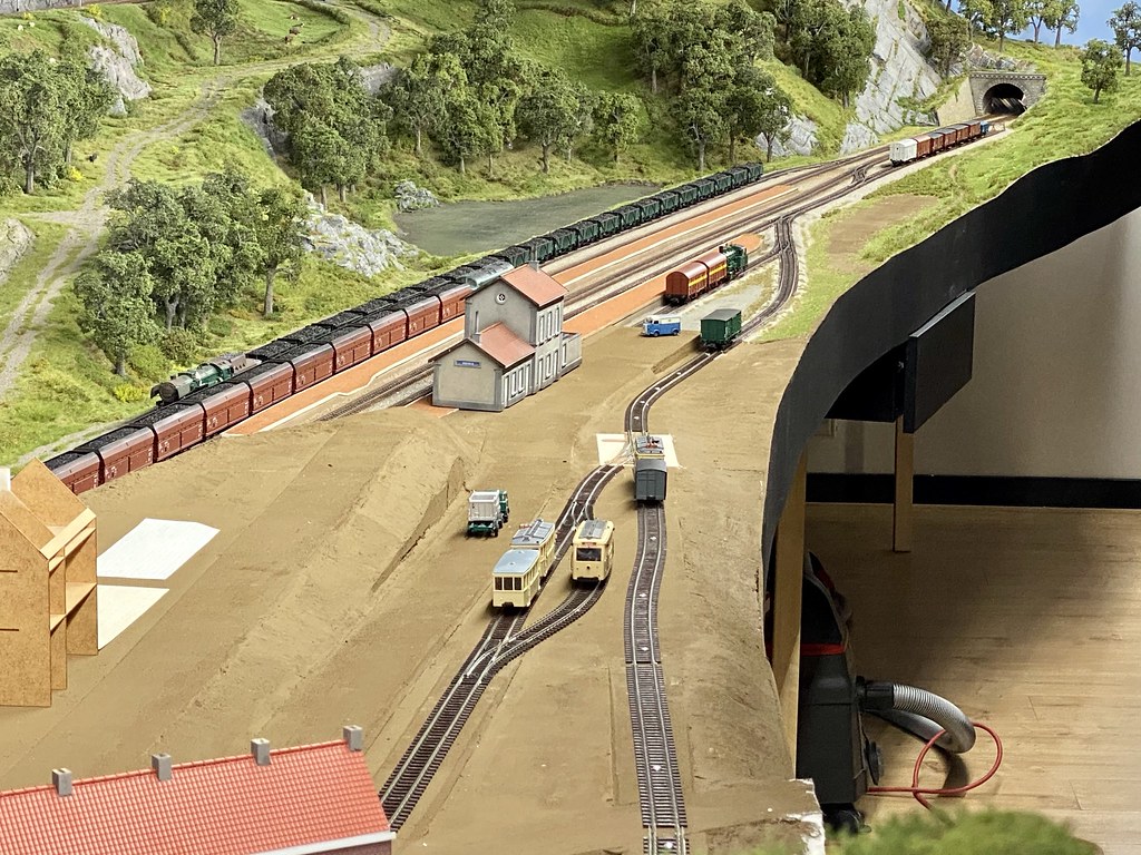

Klopt Frans,  De baan is 3 rail.  Op de goederenkoer is één spoor dat aangesloten wordt op dit buurtspoorwegnetwerk.  De middengeleider stopt op een bepaald moment en gaat voort met dit spoor, maar dat is volledig geïsoleerd.  De "ART 41" van de buurtspoorweg kan dan één of twee wagen s overnemen, maar voorwaarde is dat het een wagen met geïsoleerde assen is.  De buurtspoorweg gaat vooral automatisch werken met 2 pendelfunties, maar er kan manueel gereden worden indien gewenst.
Het linkse spoor op de foto zal verder lopen over het stationsplein en vindt aansluiting met de buurtspoorweg.

De "grondwerken" voor het dorp zijn intussen uitgevoerd en de buurtspoorweg is reeds operationeel.  Het aangepaste spoor met smalspoor in combinatie met normaalspoor moet nog geplaatst worden volgende bouwdag in de tweede helft van Maart.
Hierbij een paar sfeerbeeldjes van de dorpsomgeving in aanbouw...

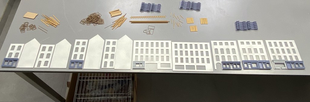

Ondertussen ben ik aan het monteren geslagen van jet gelagerde materiaal in combinatie met wat kitbashing van oude bestaande gebouwen.
Heet gekleurde gebouw is een combinatie van kitbash en 3D geprinte details.  De witten gebouwen is een combinatie van gelagerde onderdelen en 3D geprinte onderdelen.
