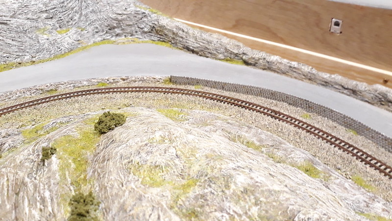

Nog een beetje verder gewerkt aan de tweede module
module 2 basis landschap by D Ha, on Flickr

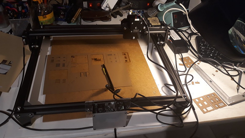

Vandaag eens een beetje aan het spelen geweest met mijn nieuw speelgoed. Een diy laser van 2.5W.
Er staat nog een speeltje te wachten om mee te experimenteren, een anycubic photon S. Maar daar ben ik nog aan het wachten op de UV lampen om een curing station te maken en ergens plaats maken waar ik dat kan zetten en een afzuiging voorzien.
Een eerste probeersel met gewoon bruin tekenpapier van 0.3 mm , beste resultaat bekom ik hier met 3 maal snijden op de helft van de snelheid. Dan is alles zeker goed doorgesneden en blijven de stijlen nog redelijk stevig (0.5 mm dik)
test met laser by D Ha, on Flickr
De linkse muurplaat is op een andere instelling gesneden en zoals je ziet is ze niet overal helemaal doorgesneden waardoor er kleine braampjes onstaan.

nog een geveltje getekend en uitgesneden.
Deze keer het postkantoor.
test opstelling
by D Ha, on Flickr
Interessant. Ik lees van alles over3D-printers, maar zo'n lasercutter lijkt me ook wel wat. Heb je daar toevallig ook nog een linkje van? Ik heb eigenlijk nog wel veel meer vragen, maar dan raak ik waarschijnlijk te ver van het oorspronkelijke onderwerp af.
Groet, Wim Corduwener
Dirkh
Ik heb deze gekocht https://www.aliexpress.com/item/4000033085016.html?spm=a2g0s.9042311.0.0.57fd4c4dW3IZXb
Maar ik heb wel de pulleys vervangen door kleinere met 16 tanden (dacht ik) om een betere resolutie te krijgen zodat ik de instellingen op 100 stappen per mm kon zetten. Zo heb ik net 1 stap per 0.01 mm, bij het tekenen probeer ik zoveel mogelijk in een resolutie van 0.1 mm te werken , zo krijg ik het beste resultaat.
Niet op de rommel letten maar ik was net plaats aan het maken
Moest ik er terug een kopen zou ik eerder voor de bachin of gelijkaardg gaan iets duurder maar misschien stabieler, ik dacht dat Rik Martens er zo een heeft. https://www.aliexpress.com/item/32854628216.html
hier is de linkse en rechtse aandrijving verbonden, bij mij is er langs elke kant een stappen motor en het heeft me heel wat moeite gekost om alles perfect af te regelen.
