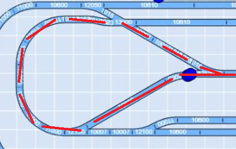

Citaat van: dani op 30 maart 2020, 13:54:12 PM
bij het baanplan....
1. er is GEEN keerlus voorzien, dus de treinen moeten "in achteruit" naar de remise (tuinhuis) terug.   Daar wordt wel nog aan gewerkt  :)
Dit lijkt toch verdacht veel op een keerlus.
Of zie ik dat verkeerd, vriend? ;)
grt Piet.
Dat zie je verkeerd want de twee kruisende sporen in de kruising zijn elektrisch van elkaar gescheiden.
En zoals Dani schreef, het is een kruising, geen Engels wissel.
PietB
dani
Citaat van: Klaas Zondervan op 31 maart 2020, 09:36:06 AM
Een aandachtige lezer , bedankt Klaas :)
@Piet  : het ziet er inderdaad zo uit , maar is het niet :)     Ik ben daar bewust voorzichtg mee geweest want dat is een van de grote gevaren ven 2-rail rijden toch ?   Doe mij maar 3-rail, maar ik denk niet dat je dat in tuinspoor  vaak vindt.

PietB
Citaat van: dani op 31 maart 2020, 15:08:53 PM
Inderdaad, heb ik met mijn planning ook mee te maken.
Maar daar zijn hele mooie en degelijke oplossingen voor.
