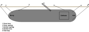

Beste Samuel,
Mijn opmerkingen:
ze zijn nu wat aan de dikke kant
altijd vast zetten op de bolders
ook twee draden de andere kanten op, die heten "voor en achter spring"
https://nl.wikipedia.org/wiki/Afmeren en http://www.shipspotters.nl/viewtopic.php?f=17&t=556, die trossen heb ik een maandje of 6 in handen gehad, bij hele kleine bootjes heet het meertouwen bij grotere trossen

naargelang de doelstelling van het afmeren word hier vanafgeweken
in een sluis leg je maar 1 tros vast en met de schroef druk je het schip tegen de kade
voor een dag bv lossen laden leg je 1 ,2 en 4 vast  of 1a en 4a bij een getijde haven
licht het schip langer aan de kade dan heel de mikmak vast leggen
altijd aan bolders nooit aan een lier
1a en 4a is voor een getijde haven zo heb je wat meer slack en moet je niet zo dikwijls bij spannen /lossen als het getijde op en af gaat .
de trossen worden ook gebruikt bij het weg varen trouwens
foto gepikt op het 3 rail forum
