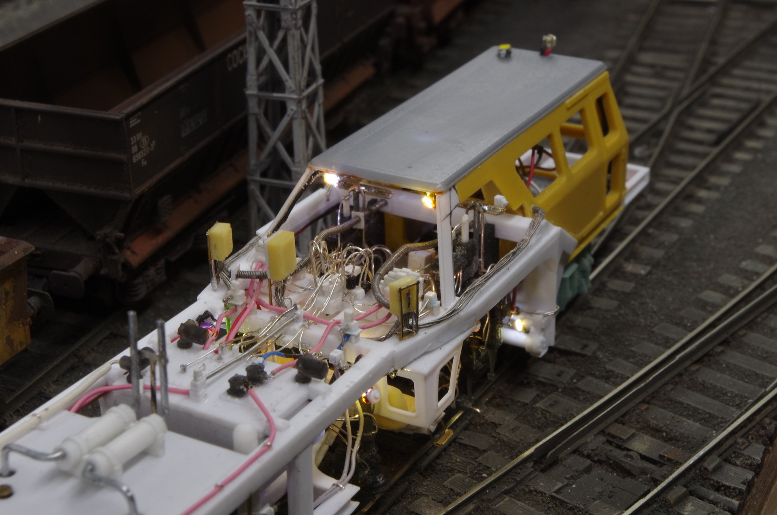

Nou, t was geen weekend met veel hobbytijd maar een dagje leidingen en schakelkastjes peuteren zat er nog wel in. De leidingenbrol rond het stopapparaat zelf is wel redelijk compleet aan t worden, nu nog wat leidingen buitenlangs het frame die ik nog even uitstel omdat ze anders meteen verbogen zijn. Daarna maar es kijken naar bufferbalken en andere uitsteeksels en interieurtjes enzo...
Laatst ook nog 2 extra lampjes toegevoegd want ik bleek wat over t hoofd gezien te hebben. Binnenkort es etswerk laten komen voor t hok.

laangzamerhand komen we dr wel... 8)
Decapod
Heeft'ie een kerstboom op z'n baantje gezet ...  ;D
Nee, machtig, man. Waar haal je het toch vandaan?
NMBS IIb, IIIa, IIIb
En dat is echt helemaal zoals in het echt ...   ;D ;D ;D
Waanzinnig knap in elkaar gefreubeld.
En niemand die kan zeggen dat er daar een kabeltje verkeerd ligt!  ;D
