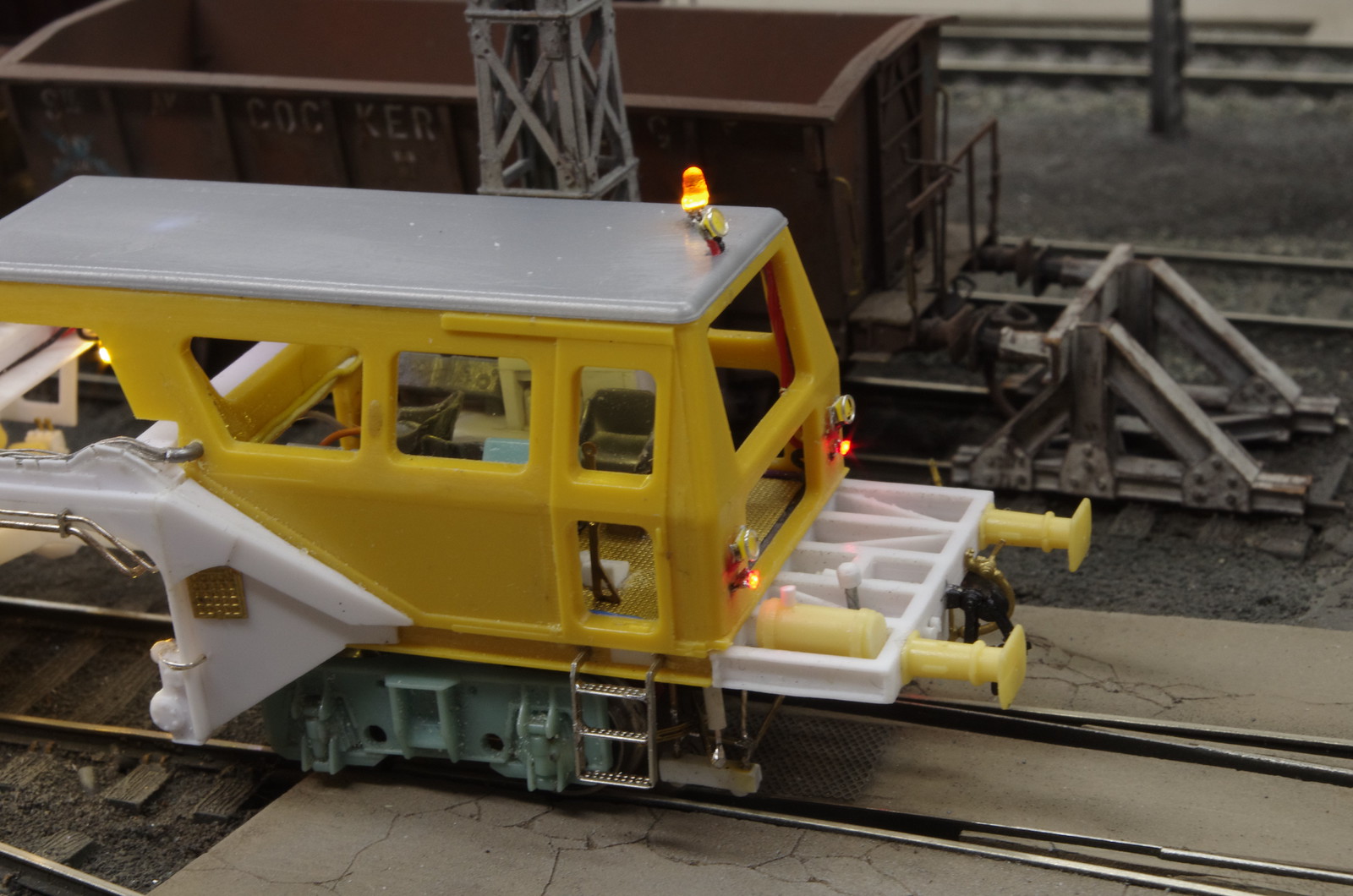

Hm, dit zou alweer het tweede weekend zonder update zijn, dus maar even wat laten horen, tis een beetje slappe hap geweest qua modelbouw, heb wel tussendoor wat verder gerommeld aan de stopmachine en dr is wat computerwerk klaar, maar t heeft nog niet echt in onderdelen geresulteerd... Etswerk laat op zich wachten, moet nog een en ander frezen maar liep nogal te snotteren dus naar werk gaan om te frezen leek me even niet zo handig etc... Binnenkort dus meer nieuws!
Voor nu alleen even de nieuwe muilkorf die een vriendin van me voor me gemaakt heeft  8)

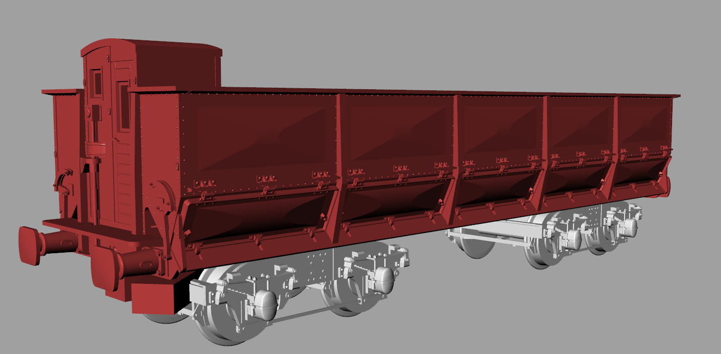

Vraagje, hoort er niet nog een remmershuisje ingebouwd in de bak?
Een remmershuisje zou voor de originele versie wel moeten, maar ik bouw de wagens zoals ze op het laatst voor intern verkeer gebruikt werden, zonder remmershuisjes en met gelaste platte beplating in plaats van die mooie bolle met klinknagels. Heb de originele versie destijds wel in 3D uitgewerkt, zo'n typisch "och, t staat toch al in 2D, even een avondje klooien, hoeveel werk kan t zijn"-uit de hand escalerend projectje. Vooral als daarna iemand die dingen nog wil printen en je de hele zaak dus een beetje tot 1 solid moet proberen te kleien en de software als een krijsende kleuter voor het snoeprek in de suup op de grond gaat liggen schoppen en schreeuwen want een paar solids samenvoegen is intens moeilijk, dus dat werden alweer twee extra avondjes...
esperance ertsbak screenshot 1 by Floris Dilz, on Flickr
esperance ertsbak screenshot 2 by Floris Dilz, on Flickr
