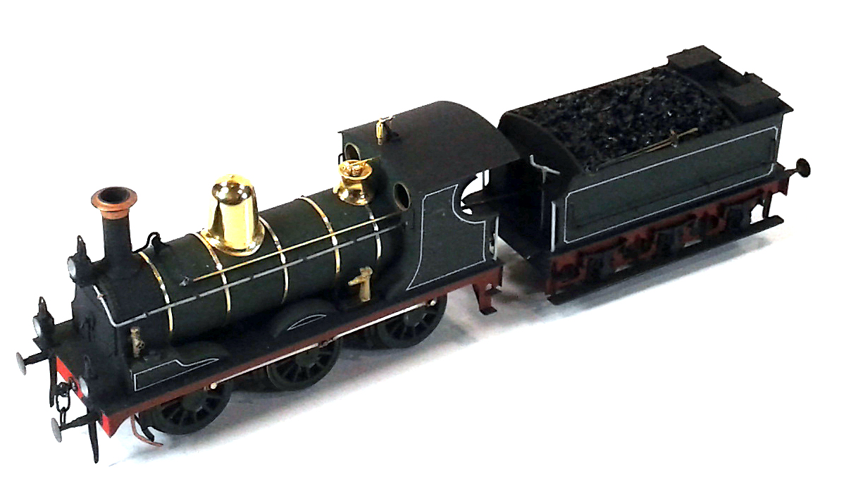

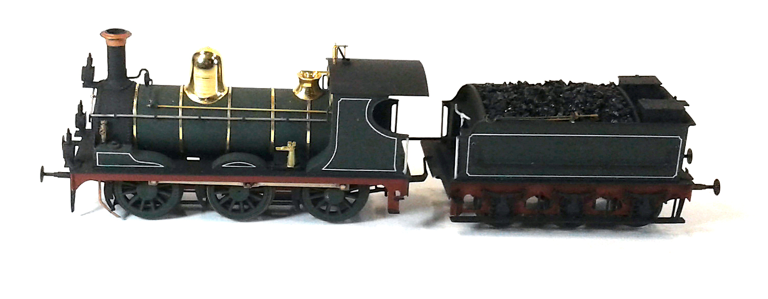

Floris,
IK heb nog een specialeke.
Ik heb er maar eentje van en verder worden er geen meer van gemaakt.
Dit is een Belgisch R klasse locomotief, gebouwd door Sociète de St Leonard de Liège in 1883. VR 0-6-0.
Heeft eveneens dienst gedaan op de lijn Liège-Maestricht.
De nummering 237 tot 245 voor goederentreinen en Passagierstreinen hadden even nummers
Paul.
mooie kar! Misschien eens een draadje beginnen over je verzameling, een beetje het oude belgische stoomgebeuren wakker porren?  8)
Heb vroeger veel gebouwd uit het nederlandse atoomtijdperk maar heb me nooit erg verdiept in het belgische spul, dus lijkt me erg interessant!

Citaat van: modèlisme op 21 september 2020, 08:55:40 AM
Wielen afdraaien kan alleen juist en goed met een draaibankje.
Met een Dremel is het gepruts en al de wielen hebben dan een verschillende diameter.
Tja, had ik daar ook maar weer de plaats voor. Vrouwlief klaagt nu al dat er twee boxen en twee kasten vol treintjes staan  :-\ (ze moest eens weten ...).
Prachtig locje, Paul. Spijtig dat er zo weinig tp I-II-III-rijders zijn onder de Belgische modelbouwers (III valt nog net mee), anders zou je die mooie dingetjes in serie kunnen maken. Als je een draadje start, dan volg ik zeker! Er heeft hier nogal wat rondgereden in die eerste 100 jaar.
