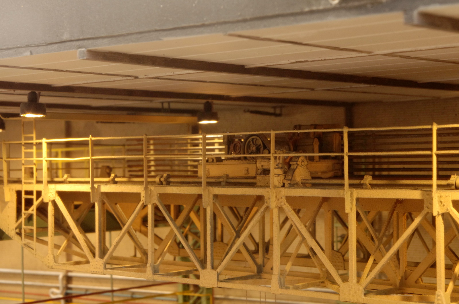

waar t echt om gaat zit daar boven: eindelijk maar eens de laatste kraan in de verf gezet. Lag er pas een jaar ofzo, miste nog een paar details en een laag verf, dus heb m maar eens aangepakt en kwam er na het in de verf zetten achter dat t stomme ding inmiddels vol kleine spinnewebben zat. hm. Nouja, verf laten drogen en die dingen dr uit borstelen. De kraan is een oud ding, origineel met bediening vanuit t hokje boven, later omgebouwd naar grondbediening met zo'n bungelend knoppenkastje. In de oude cabine staat wel nog een stoffige stoel en dr slingert nog een ouwe krant... kan me voorstellen dat degene die daar zat zich regelmatig stevig verveelde naargelang wat er beneden gaande was.
IMGP2714 by Floris Dilz, on Flickr
IMGP2710 by Floris Dilz, on Flickr
IMGP2711 by Floris Dilz, on Flickr
IMGP2712 by Floris Dilz, on Flickr
IMGP2706 by Floris Dilz, on Flickr
