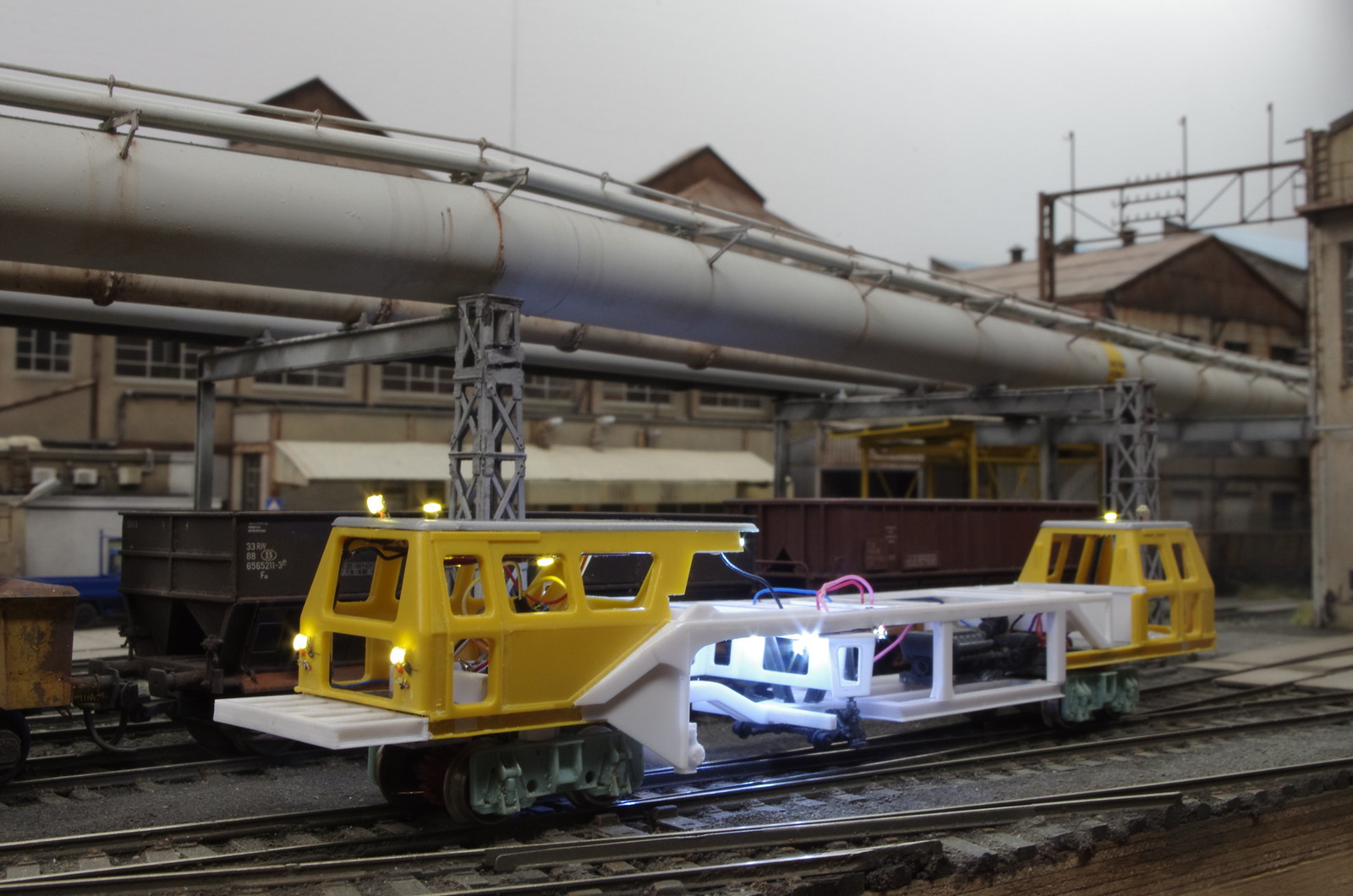

Nou, gister maar eens begonnen met het bouwen van de gefreesde onderdelen, frame voor t grootste deel in elkaar gezet en daarna meteen maar door met de grootste rotklus aan t hele ding: de bedrading voor alle ledjes. Nou, dat was dus anderhalve dag gekloot maar het zit erin! En dan ook de hele bende, front/sluitlicht, binnenverlichting, werkverlichting, zwaailichten...
Nouja en toen had ik wel even pauze verdiend.
IMGP2830 by Floris Dilz, on Flickr
IMGP2833 by Floris Dilz, on Flickr
IMGP2835 by Floris Dilz, on Flickr
IMGP2837 by Floris Dilz, on Flickr
IMGP2840 by Floris Dilz, on Flickr
Binnenkort verder met t leuke werk! 8)

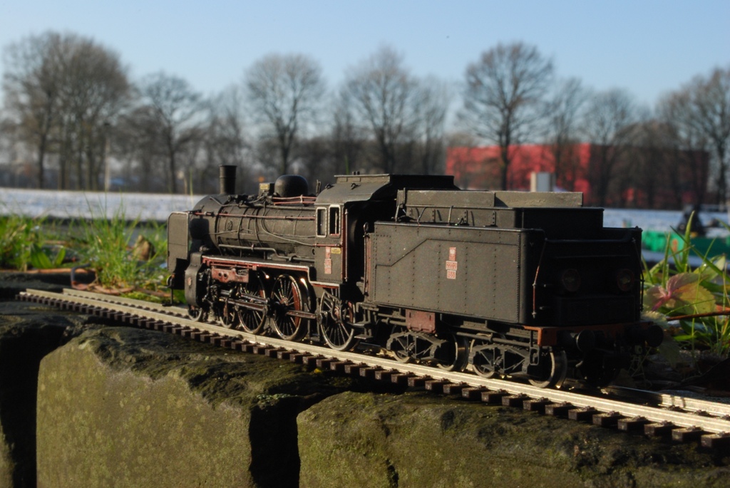

Een P8 heb ik ook, maar dan ook van liliput. Wilde een Poolse en kon destijds geen goedkope fleischmann vinden maar had nog anderhalve liliput in onderdelen in de rotzooibak liggen dus toen die maar eindeloos zitten superen. Heb inmiddels 3 fleischmanns liggen, dus uh ja.  :P
Het ding heeft nog steeds de originele ietwat vooroorlogs ogende liliput-motor, als je daar wat speling uit haalt en m digitaal aanstuurt loopt dat nog verrassend redelijk (zal niet zeggen goed, maar tis een stuk minder beroerd dan ik verwachtte in elk geval)
Ok1 288 3 by Floris Dilz, on Flickr
Ok1 288 2 by Floris Dilz, on Flickr
Ok1 288 1 by Floris Dilz, on Flickr
IMGP7986 by Floris Dilz, on Flickr
IMGP7979 by Floris Dilz, on Flickr
Ondanks dat t feitelijk best wel een schijthuis is vind ik t nog steeds een van mn geslaagdere verbouwingen, gewoon vanwege de compleet hopeloze basis.
