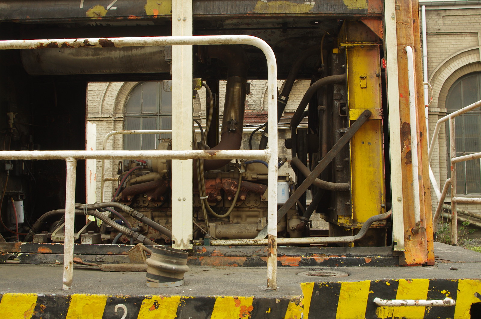

Ach ja, die Amerikaanse motoren lijken nog wel eens op elkaar, de slag van de Cummins is 12 mm korter, desondanks lijkt hij mij niet hoog genoeg in je lok, kijk op google nog eens naar de foto's.
Succes, groet, Anne W

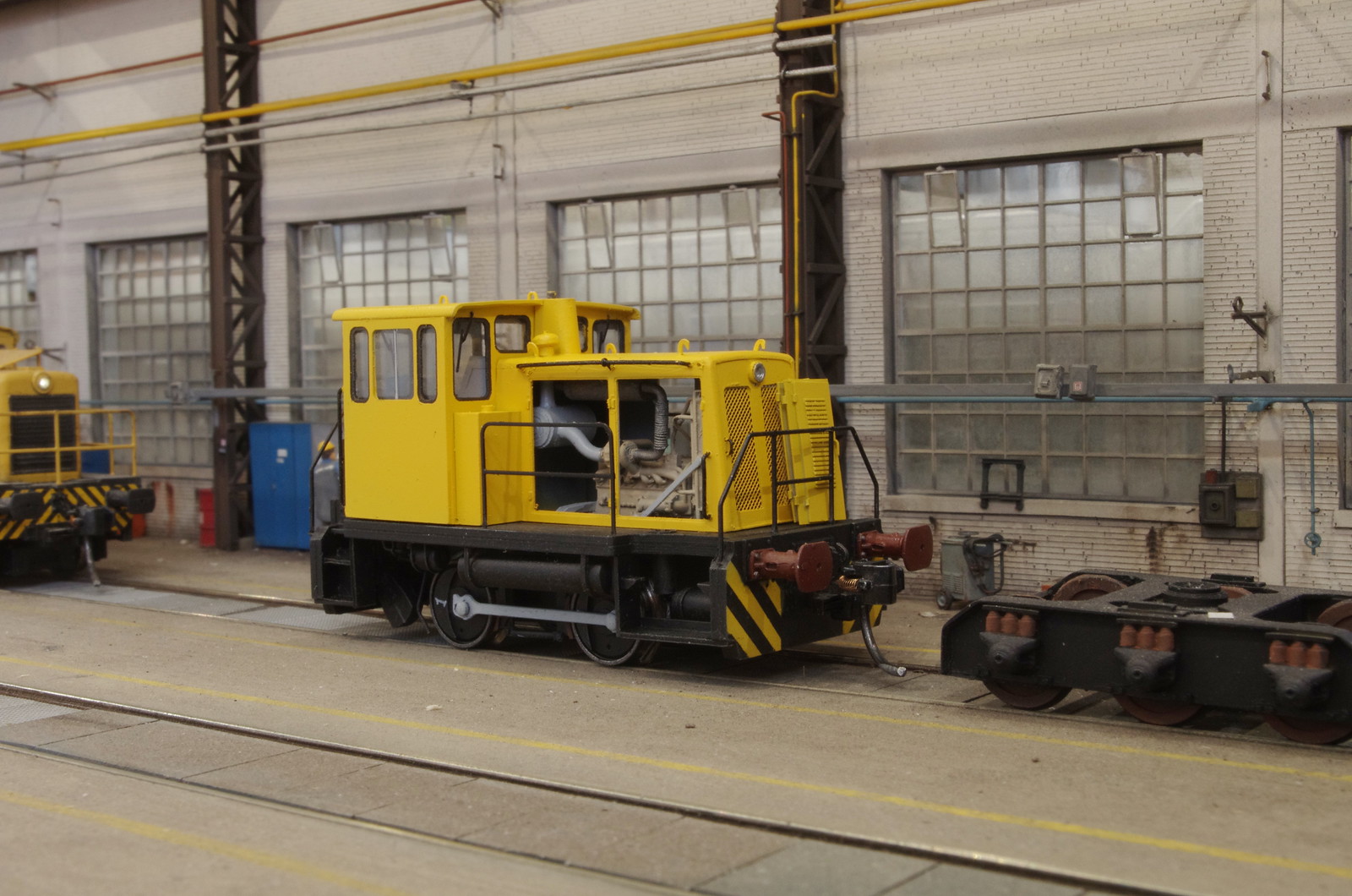

Nou, ik zou zeggen, kijk zelf... Hier eentje met intercooler in de nummer 34, cilinderkop steekt net wat hoger dan de middenstang van t hekje... Als er dus wat aan mijn modelletjes mankeert is het eerder dat de motor nog wat te hoog staat.
IMGP3714 by Floris Dilz, on Flickr
IMGP3724 by Floris Dilz, on Flickr
en nog wat duidelijker, een onbekend kalf op een foto van Kristof Avonds, blok zonder intercooler:
cockerill kalf foto kristof avonds by Floris Dilz, on Flickr
Op zich is het ook logisch dat de motor vrij laag in de loc ligt, deze locjes zijn dieselhydraulisch, dus je moet met een fysieke overbrenging onder t machinistenhuis door, tis dan een stuk handiger om de motor laag te leggen zodat de krukas al ruim onder de vloer ligt. Bij een dieselelektrische loc is t handiger de motor wat hoger te zetten, want dan hou je rond de assen meer ruimte voor tractiemotoren en zijn motor en generator beter bereikbaar.
