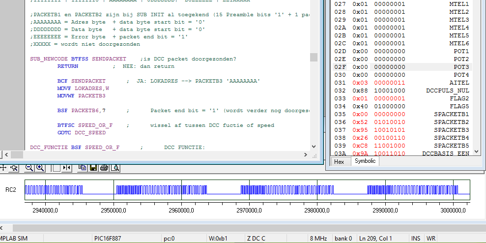

Een beeld vanop de simulator. Het opgewekte DCC protocol. Als het direct lukt is dat voor een programmeur bijna hetzelfde als kl***komen...  8)
