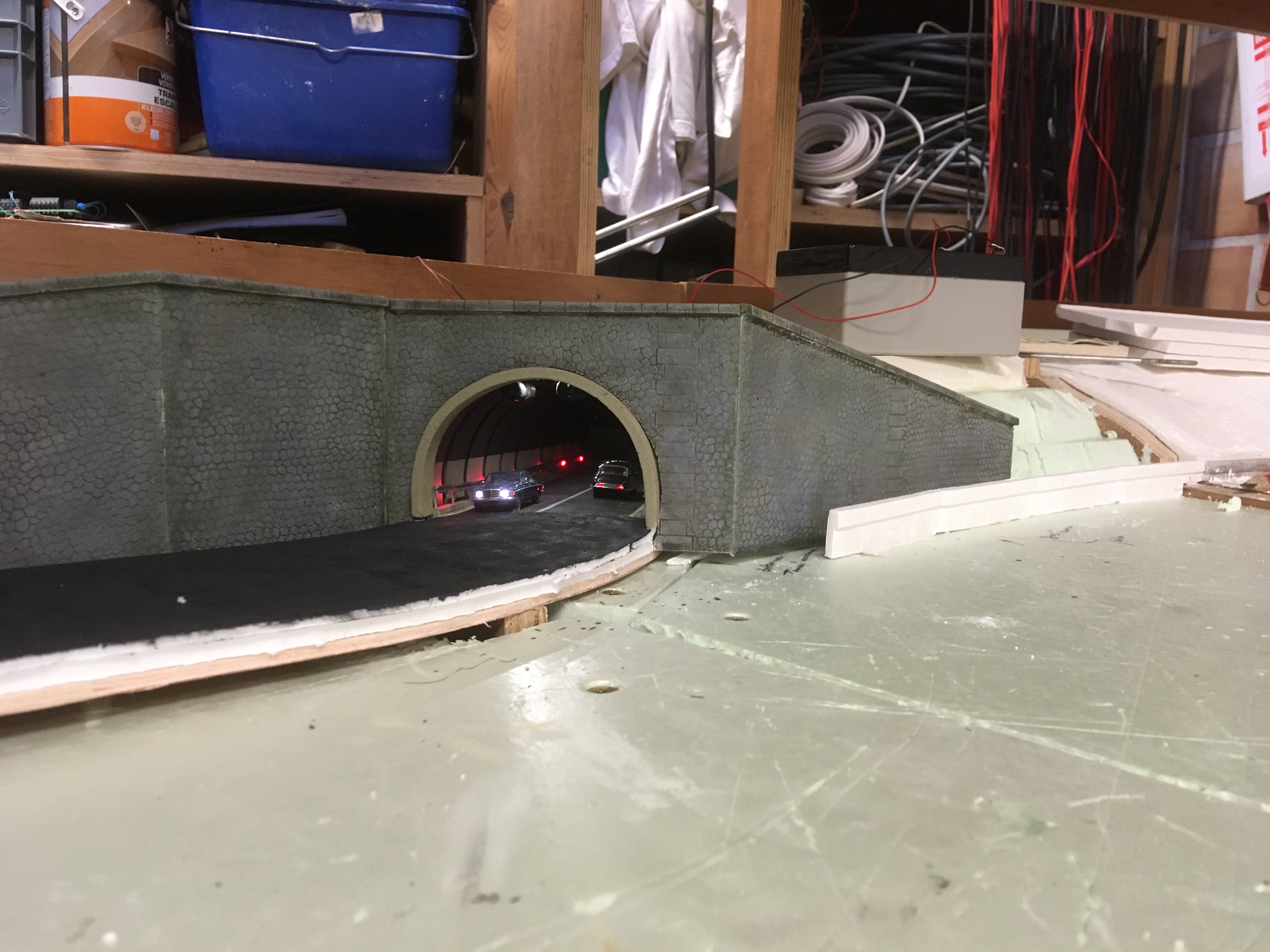

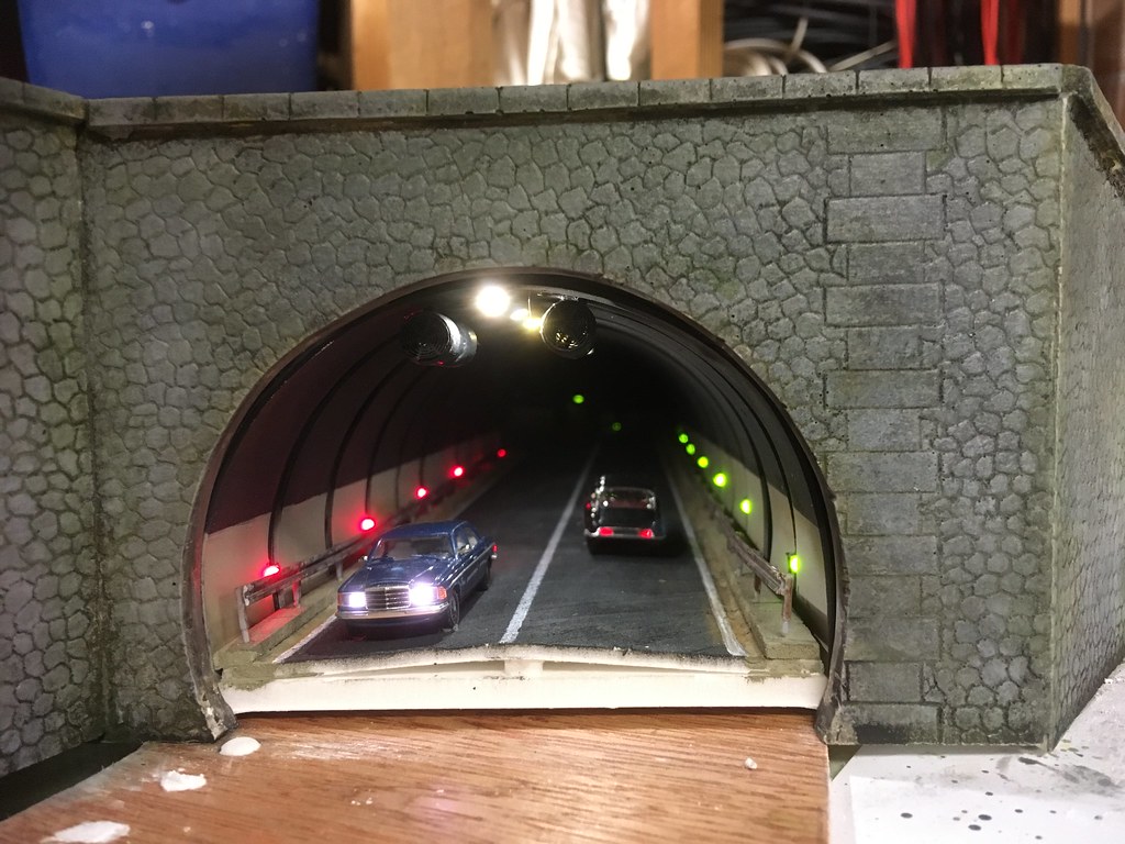

Citaat van: Koen op 23 februari 2020, 20:02:34 PM
Vandaag de tunnel ingebouwd. Alleen ben ik niet zo tevreden over de kleuring van de muren. Het moeten oude muren voorstellen maar ik vind ze te donker. De mossen ed moeten nog wel aangebracht worden. En bij het bekijken van de foto's, zie ik nog een aantal fouten (zoals spleten aan de aansluitende muur) die weggewerkt moeten worden. Graag jullie mening en ideeën.
Citaat van: 59erke op 23 februari 2020, 20:15:15 PM
ik zou er een lichtgrijze wash overzetten
Een wash gaat in de voegen lopen en de koppen van de stenen gaan donker blijven, terwijl je net het tegenovergestelde wil bereiken.
Dus geen wash maar een dry-brush over de stenen zetten.
Ook niet met lichtgrijs, maar eerder met heel zachte beige en gelige tinten in een lichtgrijze basis.
Je kan er zelfs een beetje variatie in krijgen door hier en daar een klein tikje roze en blauw bij je dry-brush te voegen.
Een andere oplossing is dat je de stenen eerst allemaal gaat aanstippen met een specifieke kleur uit het voorgaand aangehaalde mengsel. En daarna nog een iets lichtgrijze wash om de schildering te blenden en daarna terug een donkere wash om de voegen terug in te kleuren.
Mos en kalkuitwassen kan je daarna aanbrengen. Mos met washes en poeders. Kalkuitwassen met zowel dry-brushes en heel lokale washes.
Een hele boterham dus, maar daar zal je wel doorbijten zoals je als met elke situatie hebt gedaan.
Succes Koen.
Bedankt voor de gedetailleerde uitleg. Ik ga dit toch even op een los stukje uitproberen voordat ik dit uitprobeer op de baan. Ik ken mezelf  ;D.
Na heel wat denkwerk, tips van jullie en met lood in de schoenen, ben ik vanavond er toch aan begonnen. Eerst heb ik met een sponsje licht grijze verf aangebracht. Het zag er niet uit  ;D. Daarna terug opnieuw een paar washes zwart, geel en groen aangebracht (geel en groen maar op bepaalde plaatsen).
Daarna heb ik de gouden tips van Frans ter harte genomen en geheel gedry-brushed met "stone grey" en oker geel.
Dit is het resultaat. Ik ben er eigenlijk wel tevreden over 8). Nu jullie nog overtuigen  ::).
Graag jullie oprechte mening. Ik kan er alleen maar uit leren  :).
De bomen, grassen en planten naast de tunnelingang komen later.
Mag ik (erg) vervelend doen?
Ik heb het idee dat die oude natuurstenen muur niet "klopt" met een moderne tunnelpijp.
Er ontbreekt volgens mij minstens een overgang (krans?) van muur naar tunnel
Niet alleen de overgang van natuursteen naar een betonnen pijp.
Ook de drukboog in kantstenen ontbreekt. nu vallen de stenen van de wand gewoon naar beneden.
Dat euvel is evenwel snel op te lossen door aan de binnenkant van de book een strook van ongeveer 5mm tot 10mm dikte te plaatsen en deze in een licht verweerde beton tint te schilderen.
2 vliegen in 1 klap: De drukboor is vervangen door een betonnen latei en de overgang naar de betonnen tunnel is gemaakt.
Citaat van: Gerolf op 27 februari 2020, 09:14:34 AM
Jij mag dat absoluut  ;). Uit de commentaren probeer ik te leren hé. Dat is toch de bedoeling van dit forum  :).
Citaat van: SuSke op 27 februari 2020, 10:01:35 AM
Dat lijkt mij inderdaad een goed idee.
@Frans en Gerolf,
Jullie hebben blijkbaar toch nog veel meer oog voor detail dan ik.
Ik heb heel wat tunnels op foto bestudeerd maar dit was mij echt niet opgevallen.
Bedankt voor jullie commentaren en tips!

Vandaag nog wat verder gedaan aan de afwerking van de tunnel en jullie goede raad opgevolgd  :).
Het asfalt heeft een eerste laag gekregen. De verwering moet nog aangebracht worden (zowel op het beton als op het asfalt). Tussendoor heb ik ook nog wat muren gegoten.
Dat ziet er al stukken beter uit hé Koen. ;)
