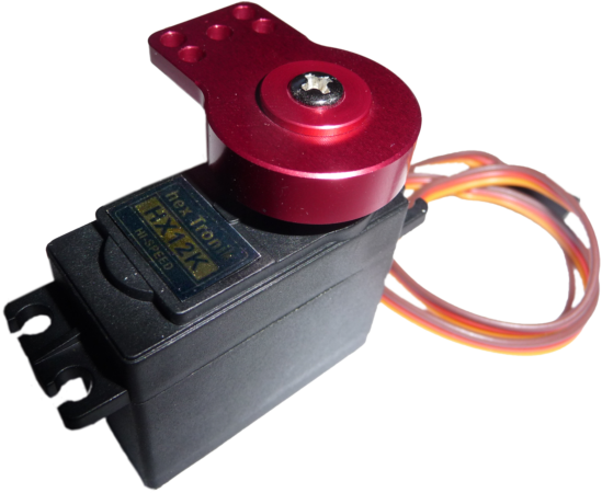

Even een verklaring van de benaming servosaver, die komt uit de RC wereld.
Een stuurservo van een modelraceauto, helikopter of speedboot kreigt nogal wat klappen te verduren van het object dat hij aandrijft en de miniatuur tandwielen in een servo moeten daar tegen beschermd worden.
Dat doet men met een servosaver, vandaar de naam.
Dit is een veel gebruikt model in RC raceauto's.
grt Piet.
