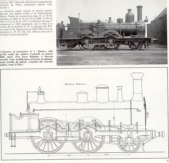

Dit is een oude Belpaire loc type 1.
Daar kan je nogal wat foto's van vinden. Kijk eens in de boeken Van Dambly de deel 1 blz. 89.
Deze loc heeft verschillende ombouwingen gekent
De as afstand van de grote wielen was 2190 mm en de asafstand tussen het voorste loopwiel en het eerste grote wiel 2310 mm. De diameter van de boiler 1260mm, wieldiameter 925 mm en van het loopwiel 500 mm.
Hopelijk kan je hier mee verder.

Met deze afmetingen heb ik mijn vorderingen uitgecheckt:
- asafstanden kloppen
- keteldiameter lijkt eveneens te kloppen
- wieldiameters kloppen niet (volgens het plannetje hierboven zou de grote diameter 1750mm zijn ...)
  Kan het zijn dat 925mm de diameter is voor de variant met zes gelijke drijfwielen ?
De boeken Van Dambly heb ik hier natuurlijk niet, maar als ik thuis ben ga ik ze opzoeken.

In het boek van Phil Damply deel 1 staat er een plannetje waar ik de afmetingen uit gehaald heb.
Er staat wel duidelijk vioor de grote wielen straal 925 mm. Maar de  diameter is 1850 mm.
Ik denk toch wel dat het plannetje ( origineel uit de tijd van Belpaire ) juist zal zijn.
Trouwens deze afmeting staat bij de beide grote wielen.
De keteldiameter is groter getekend dan de straal van de wielen.
Ik denk dat ik in mijn eerste bijdrage diameter heb geschreven en het moet de straal van de wielen zijn.
Voor het kleine wiel ( loopwiel ) is de straal 500 mm dus diameter 1000 mm.
Sorry Jean. Met deze is dat rechtgezet.
Van de tender is er geen plannetje.
Paul.

... Er staat wel duidelijk vioor de grote wielen straal 925 mm. Maar de  diameter is 1850 mm.
Ik denk dat ik in mijn eerste bijdrage diameter heb geschreven en het moet de straal van de wielen zijn. ...
Ah Paul, dat verklaart het verschil.
Met die 1750 zit ik niet erg fout: 0.7mm verschil in diameter (in N) tov 1850.
Gezien ik het locje bouw met "geleende" wielen van de BR03, die tussenin 1750 en 1850 liggen, zit ik goed  ;)
Bedankt voor de rechtzetting !

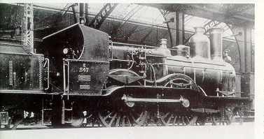

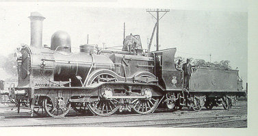

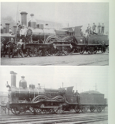

Ik denk dat je model te hoog op zijn poten staat.
Hier wat foto's en de tekening die ik scande uit het boek Phil Dambly
Ook heb ik een paar foto's waar je de tender kan op zien ( 2 assig )  en eentje waar je de kabine gedeeltelijk kan  op zien ingescand.
Bij de tekening kan je duidelijk de flanken van het chassis zien, spijtig dat ik geen voorzicht heb, want daarmee zou je de breedte van de loc ( loopplaat ) kunnen afleiden. Maar met de breedte van een bufferbalk kan je veel afleiden.
Bij de Belpaire vuurhaard moeten de hoeken meer afgerond zijn. en je ketelbanden zijn te breed en moeten minder reliëf ( dikte  ) hebben.
Misschien ben je hier voorlopig wel mee verder geholpen.
Vergeet niet dat de rookkast dikker is dan de ketel.
Het zijn al die details die je locje mooier maken.
Veel succes met de bouw van je locje.
Paul.
