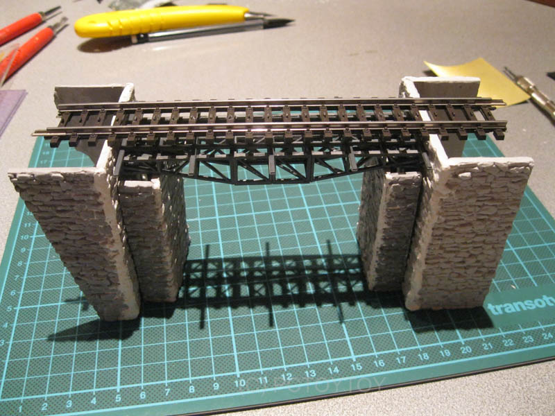

Tussen alle technische zaken van mijn tesbaantje en enkele decoders die ik aan het uitdenken ben, toch nog een heel klein beetje tijd gevonden voor een scenerytestje.
Op een (nog te bouwen) moduletje van mijn baan moeten twee brugjes komen (zie de tekeningen in  'het tunneldilemma').
Verschillende onderdelen (onafgewerkt) eens samengezet voor wat het moet worden:

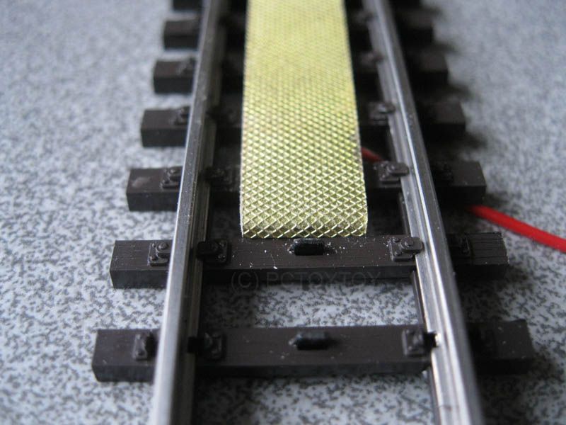

Maar ook hier weer technische problemen: daar ik drierail rijd, kan ik geen kunststof bedekking van de brug maken.  Een zelfbouw traanplaatbedekking gemaakt en deze wordt de komende dagen in mijn testbaantje gezet om te zien of er nog loks kunnen op rijden:
Dit moet lukken. Alleen ga je na verloop van tijd de sleepsporen zien op die traanplaatbedekking. En ik denk dat je slepers ook harder gaan afzien doordat een groter oppervlak over die plaat gaat slepen.
Bij overwegen kan je dit principe ook gebruiken. Gewoon een metalen opvulling tussen de sporen gebruiken ipv plastic zoals bij 2-rail.

PeterC
Citaat van: Jurgen op 01 december 2012, 13:00:21 PM
...Alleen ga je na verloop van tijd de sleepsporen zien op die traanplaatbedekking...
Dat is nu net de uitdaging: tijdens mijn zoektocht naar producten om de messing plaatjes slijtvast te kleuren en toch nog te laten geleiden ben ik bij een wapenmaker terecht gekomen die mij een demonstratie gegeven heeft op een stukje afval messing.  En hij had nog wat overschot van producten die ik mag gebruiken...

Hack-Bruecken maken metalen bruggen, voor ongeveer dezelde prijs van die plastiekerige dingen. Enkel nog wat vervuilen...
Mooie bruggen, helaas allemaal veel te grote overspanningen.  Voor mijn project heb ik slechts heel kleine brugjes nodig en na rondkijken (ook bij Joswood en Langmesser) bleef er niets anders over dan zelfbouw...
Groetjes, Peter

Ze gaan toch vanaf 15 cm tot idd zeer lang?
Rian, dat is nog 70 mm te lang voor mijn projectje.  Het is slechts een heel kleine overspanning (wel hoog in vergelijking met de overspanning) en dus volgens mij alleen maar met zelfbouw op te lossen.
