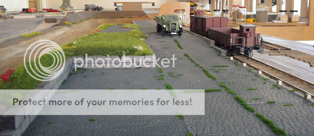

vandaag begonnen met het "zaaien" van gras in de voegen van de kasseien van de loskade. De korte grasvezels van miniNatur werden met een ietwat gemodificeerde Flockstar van de Duitse firma Heki elektrostatisch in de aarde "geschoten" waarover met een klein penseel wat witte houtlijm werd gesmeerd.

Jacques, je moet nog wat zand keren tussen de kasseien. [:D][:D]
Wel een heel mooi zicht.

Het gras tussen de stenen is mooi gelukt. Gelukkig was het toen nog een propere tijd...
nu zou je veel peuken, kauwgums en allerhande zwerfvuil vinden op het baantje...

Natuurlijk moet ik de voegen tussen de afzonderlijke kasseien nog bij werken. Slecht opgevulde voegen worden pas na het fotograferen door het uitvergroten duidelijk zichtbaar. De voegen tussen de kasseien hebben een breedte van ongeveer 0,3 tot 0,5 mm! Mag ik er echter nog aan toevoegen, dat er bij het concrete voorbeeld ook wel half uitgewassen voegen aan te treffen waren en zelfs nu nog op vele plaatsen aan te treffen zijn, hetgeen niet als excuus voor mijn slordig werken geldt.

Mooie foto, Jacques [8D] Op zo'n detailfoto zie je inderdaad de onvolmaaktheden - dat heb ik zelf ook al dikwijls ondervonden [:I]

Volgend nog enkele impressies van het landschap rondom de laadkade. Zoals al eerder aangehaald, worden alle grasvezels (korte grasvezels "Sommer" 2 tot 4 mm lang van miniNatur en ca. 6 mm lange grasvezels "Riedwiese" van NOCH) elektrostatisch "gezaaid" waarbij de korte grasvezels het eerste en daarna de wat langere vezels in het landschap "geschoten" worden.

alhoewel het er nog allemaal fabrieksnieuw uit ziet moet ik zeggen dat het niet gewoon mooi maar uitmuntend mooi lijkt te worden.
Voor mij ook nog de vraag: "welke verf gebruik je voor de kasseien en welke nabehandeling hebben die reeds gehad?"

Aan de voorkant van de module begonnen met het "zaaien" van het gras, nadat de ondergrond eerst met fijn gezeefde aarde bestrooid was. De ca. 2 tot 6 ? 8 mm hoge gebruikte grasvezels zijn van Heki, Noch en miniNatur en werden met behulp van twee elektrostatische "zaaiapparaten"  in de aarde "geschoten". Een apparaat werd met de korte grasvezels van miniNatur gevuld en het tweede met een mengsel van langere grasvezels van Heki en Noch. In een eerste stap werd er over de oppervlakte, die voordien rijkelijk met verdunde witte houtlijm werd ingesmeerd, een dun grastapijt van hoge grasvezels "gezaaid" waarna in een tweede stap de korte grasvezels "gezaaid" werden. De dichtheid van de korte grasvezels werd zoveel mogelijk gevarieerd zodat een sterk afwisselende grasstructuur verkregen werd. In een volgende stap wordt de railbedding verder afgewerkt en de wat hogere begroeiing en de bomen geplant.
