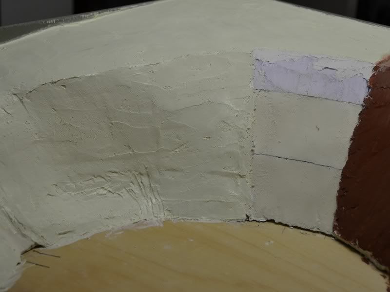

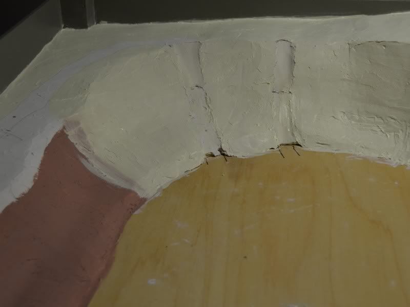

Vrijdag en zaterdag hebben we nog wat kunnen verder werken. De ruwbouwwerken zijn bijna volledig klaar.
Vrijdag hebben we de laatste stukken uitgesneden.
Zaterdag kreeg alles een laagje pleister.
Nu is alles grondig aan het drogen. De volgende dagen zal er verder gewerkt worden aan de preiserianen en de eerste bomen voor rond de kuil.

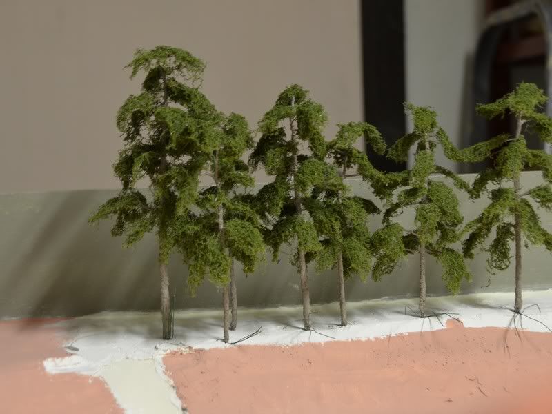

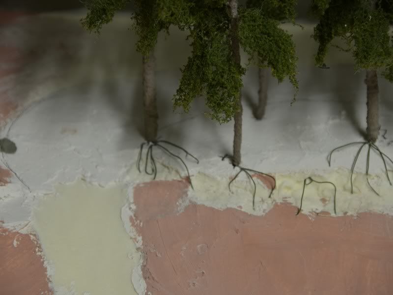

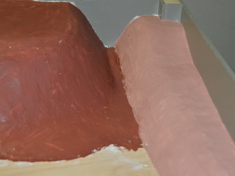

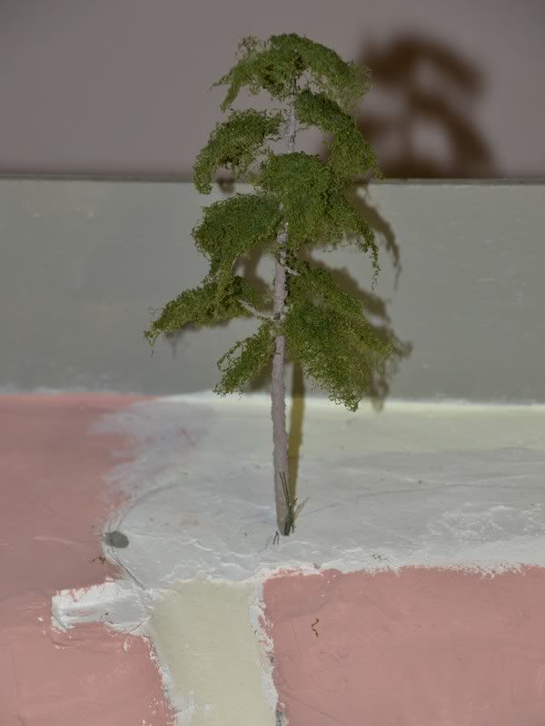

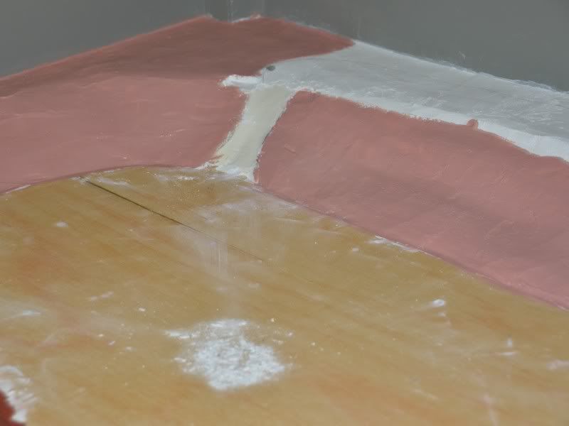

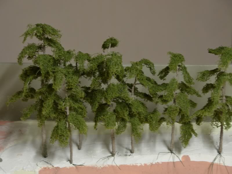

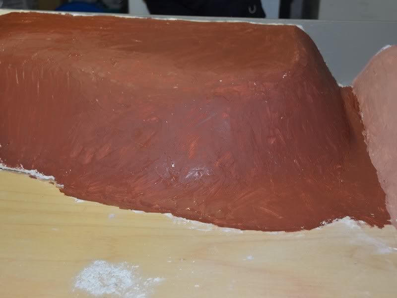

De afgelopen dagen nog wat verder kunnen werken. De laag pleister had toch wat meer tijd nodig om te drogen dan eerst gedacht. Terwijl we moesten wachten op het drogen van de pleister, werden er al een aantal renner voorzien van de juiste uitrusting. De foto?s hiervan volgen later.
We hebben de kuil voorzien van een aangepaste kleur. Elke kan kreeg zijn kleur, dit om ervoor te zorgen dat er geen wit door het zand zal komen. Het geeft wel een gek zicht, maar dit zal wel veranderen als alles een laagje zand gekregen heeft [;)]
Ook werden er al een aantal bomen gemaakt. De eerste 7 bomen zijn ondertussen geplaatst. We willen ook proberen om de wortels van de bomen wat zichtbaar te maken. Daarom werd er wat kalk weg genomen en werden de wortels wat uitgewerkt.

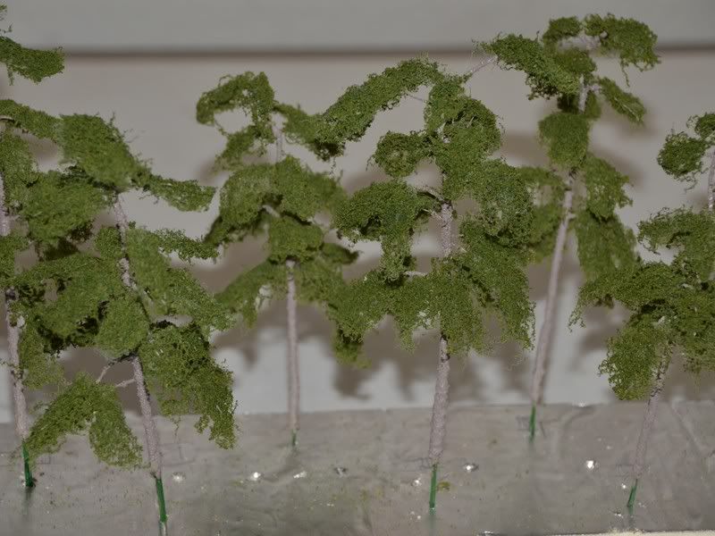

De bomen zijn wel geslaagd. Met welk materiaal is het groen gemaakt?
Dirk
dingske
Geplaatst door dirkkerckhofs
Dirk

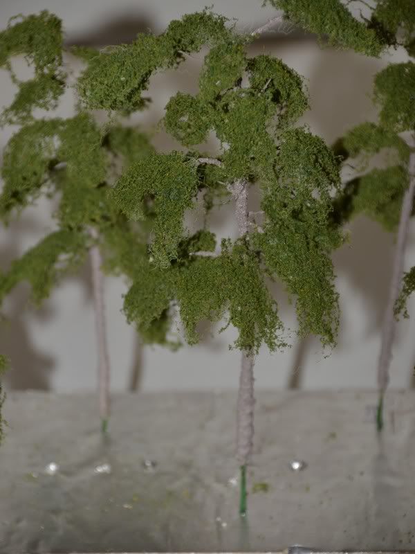

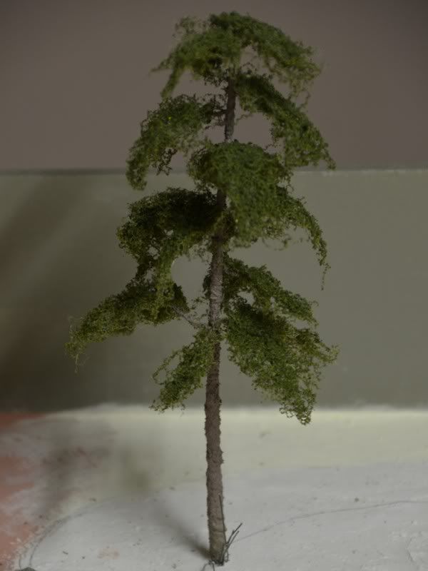

Heb getracht om de bomen te bouwen zoals grove den Jos ze ook maakt. Ze zijn wel niet zo goed gelukt en gedetailleerd zoals de bomen van Jos.
Het loof is gemaakt van filterwatten die voorzien werden van een laagje ?blended turf? van woodland scenics. Verkrijgbaar onder nummer T1349.
Wouter
Ik wil groot zijn in iets kleins.
In je handtekening schrijf je " ik wil groot zijn in iets kleins" , awel daar ben je dan h??l goed mee bezig.[;)]
Bomen zien er super uit , en ook de rest gaat dik in orde komen , dat zie je zo.
