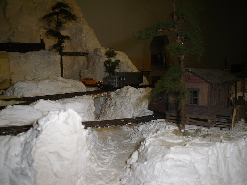

Het is hier allang stil geweest. Tijd voor een paar pics.
Heb de roundhouse nu bijna af. Moet nog stoffig worden gemaakt en hier en daar bijgewerkt. Ook de kleuring van de deuren bevalt niet helemaal. Maar het pandje staat eindelijk wel. De bergen op de achtergrond zijn uiteraard ook nog niet af, net zoals de brug. Moet nog wat extra kleur op en de ook het grondwerk moet nog worden gedaan.
Roundhouse
En de roundhouse wat verder weg
De aanloop tot de weg naar boven vanuit de beneden omgeving
Je ziet dat de bergen net lijken of er een meteor is geland. Geen enkele begroeiing
We gaan gestaag verder.
Wordt vervolgd
