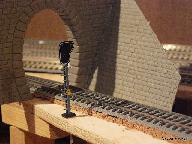

Wat de seinen betreft (cfr je eerste post), ik zou gaan voor de seinen type I. Deze zijn beter voor jouw tijdperk. Ik heb de mijne van bij Staf De Meester. Na een bouwtekening te hebben doorgegeven heeft hij weer een prachtige realisatie geleverd! ;)
Deze bedoel ik:
knibbelknabbel
Nog vergeten: Deze seinen zijn stopseinen, geen gecombineerde seinen. Ze geven enkel groen, rood en rood-wit als seinbeeld...
Je dient dan ook nog eens verwittigingsseinen te plaatsen zoals deze:
Dit seinstelsel wordt tot op de dag van vandaag nog steeds gebruikt, al is het wel zeldzaam geworden!
