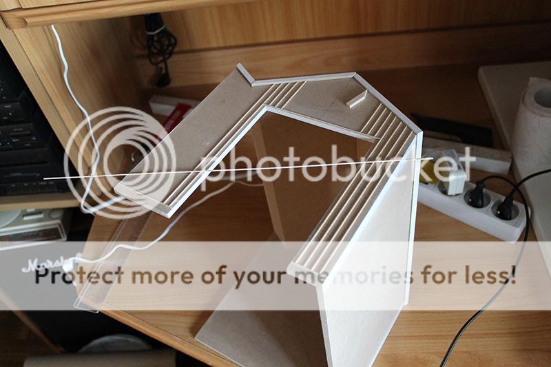

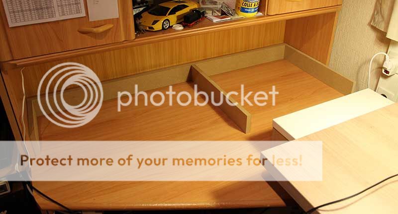

Ik heb dus erg weinig plek om iets neer te poten, mijn bureau bestaat uit een 'L' vorm waarvan ik het kortste been zal gebruiken.  De maximum lengte die tussen de kast-wanden mogelijk is bedraagt 1265mm (1,265m).

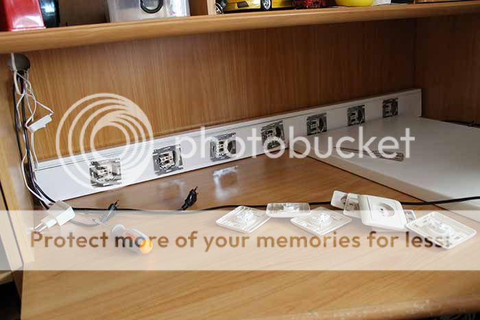

Om te beginnen moet ik een bestaande stopcontact-rail slopen die in de weg zit...
Ik hou enorm van 'rangeerbaantjes' en heb adhv de afmetingen uit een oude marklïn cataloog in een CAD programma 'wissels' uitgetekend om te kijken wat er mogelijk was in de beperkte ruimte...  Niets dus...  :-[    Het zou net gaan om 2 wissels te voorzien, maar de loc heeft dan te weinig plaats om op het andere spoor te raken (zelfs zonder wagon).  Hieronder zie je hoe dat er zou hebben uitgezien.
Om er een kleine loods in te kunnen verwerken heb ik dan de onderplaat breder genomen, en 2 sporen voorzien die wat verderop lijken samen te lopen in een wissel.  Om het wat interessanter te maken dan 'recht op recht' heb ik een kromming gestoken in het spoor vooraan.  Om het geheel niet extreem bombastisch te doen lijken heb ik de grondplaat ook doen versmallen naar de linkerkant, zodat deze aansluit met de voorkant van de kastwand...
Ik heb dat dan uitgetekend zoals je hieronder kan zien:

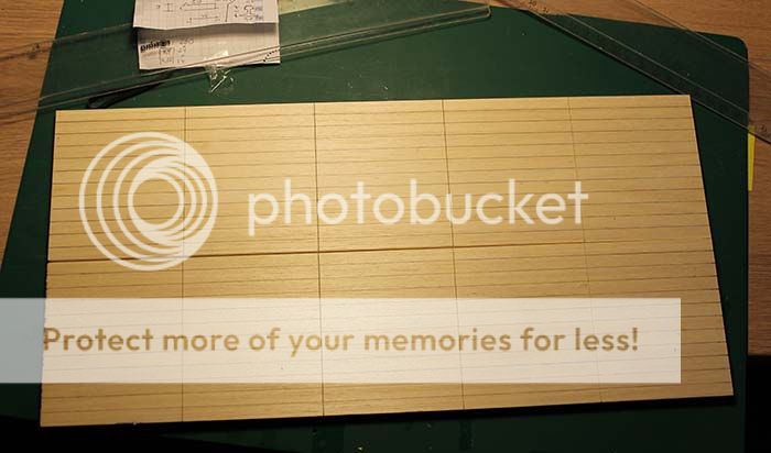

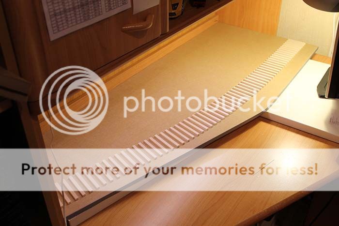

Zelfs voor dit kort stukje spoorweg zal ik heel wat dwarsliggers nodig hebben. Ik heb gekozen voor hout.
Eerst alle dwarsliggers aftekenen op een plank balsa die ik had liggen:
Ik ben begonnen met het spoor vooraan, hieronder heb ik de balken gelijmd volgens de curve:
De dwarsliggers heb ik bewust uit 'te dik' balsa hout gemaakt, zodat ik ertussen ruimte heb voor een ballastlaagje.
Dit is de eerste keer dat ik zoiets uitprobeer, en ging in feite helemaal niet vlot.  Ik heb een tegellijm gebruikt met aquariumgrind...

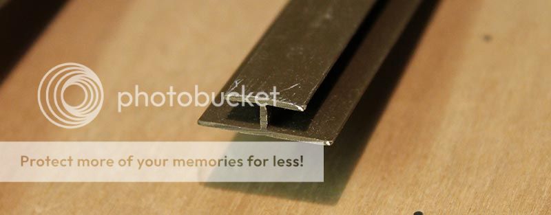

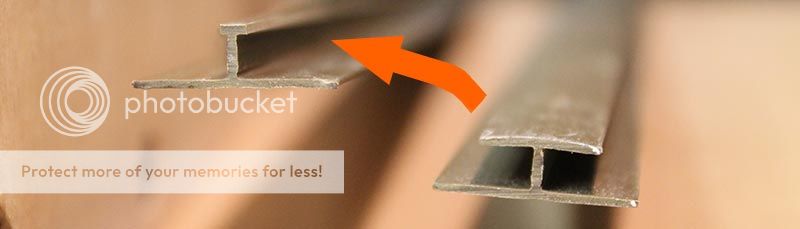

Na heel wat rondzoeken naar iets bruikbaars (en low budget) in de doe-het-zelf zaak was het meest geschikt ding dit verbings-profieltje:
Nee inderdaad, dit is niet plug & play  :D ...

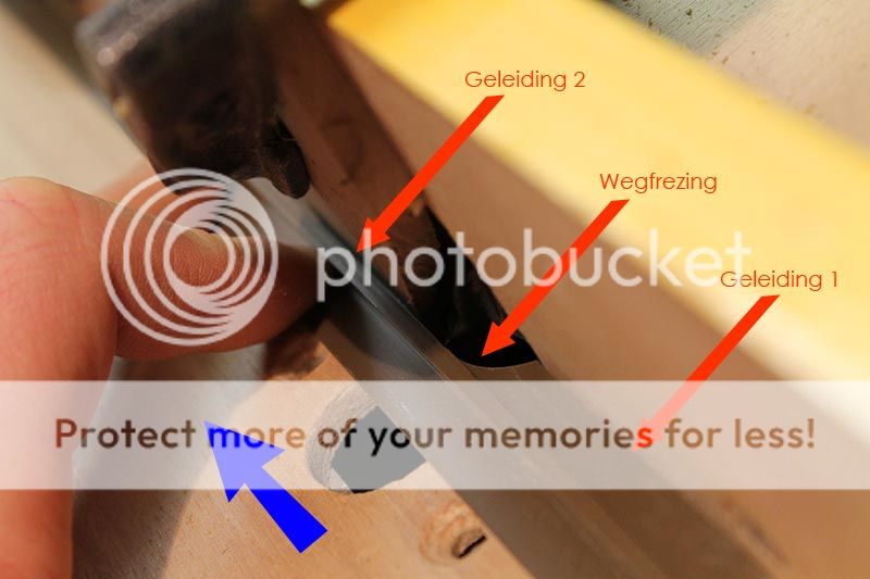

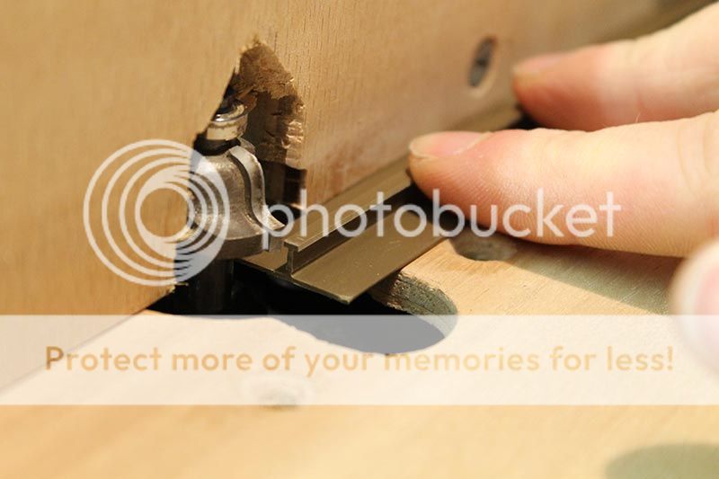

Ik zal dat profieltje dus deftig moeten bijwerken om erop te kunnen rondbollen.

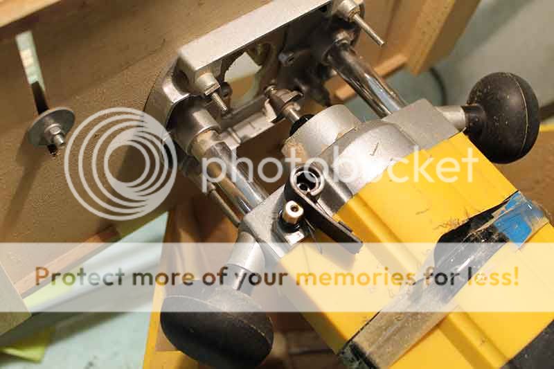

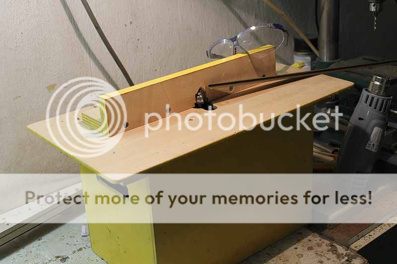

Een paar jaar geleden heb ik me dit bovenfrees-tafeltje gemaakt, de horizontale geleider is verstelbaar :
Aan de onderkant van het werkblad zit een bovenfrees van 19€ (dat weet ik nog goed  8))
Zoals je kan zien gebruik ik deze opstelling om het plastic profieltje aan beide kanten smaller te frezen (tot 2.6mm) :
Hier zie je de vergelijking tussen het oorspronkelijke profiel en het smaller gefreesd profiel:
Daarna moet ik ook de onderkant smaller frezen, maar dit is andere koek omdat er voorbij de frees nu minder plastic overblijft om  tegen de geleiding aan te drukken... Er is daarom een extra plaatje nodig om tegen te geleiden. Na al dat frezen is het profieltje zo klein dat ik het nog amper kan vooruit duwen langs de frees  :-X
Al dat frezen brengt een unieke verspaning met zich mee, dat ik netjes in een plastic zak steek en later nog kan gebruiken voor vegetatie  8)
(ik heb dan ook voor het 'volledige' profieltje betaald !)

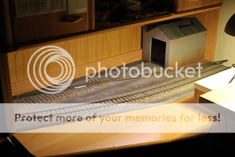

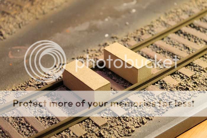

Een paar dagen later heb ik de 1e rails van het eerste spoor gemonteerd met lijm, en de dag erna de 2e rail.
Het is enorm belangrijk dat er overal een gelijke afstand tussen de rails zit, als hulpmiddel heb ik 2 blokjes nauwkeurig tot 45mm geschuurd en deze plaats ik tussen de rails bij de montage:
Normaal gezien ging ik het diorama ophogen met een onderbouw zodat de loc's iets meer op ooghoogte zouden staan, maar toen bleek dat ik de loods niet meer vanonder de kast kon nemen, dus heb ik dat terug weggenomen...
Zo staat het er de afgelopen dagen bij, de loods is nog niet klaar, ik ga er 'roofing' op nabootsen, dakgootjes,...
De rails krijgen ook nog een roestkleurtje.
Er is duidelijk nog genoeg te doen, maar nu er 1 stukje spoor 'rij-waardig' is zal ik me eerst met andere zaken bezig houden.

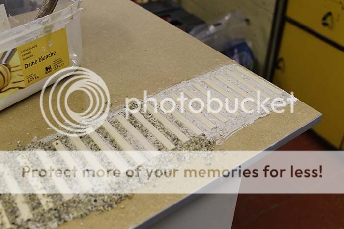

Aan de rechterkant ben ik een kort dienst perron aan het maken, in mdf en wat houtresten.
Het perron-oppervlak is voorzien van een lijmlaag met fijn stof om de kleine kiezels na te bootsen.
Daarna ook geschilderd,

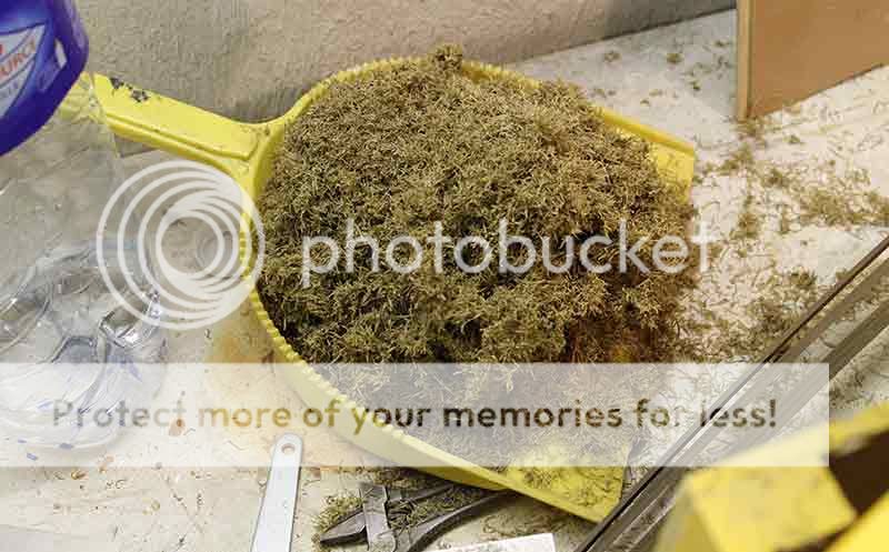

Daarnet wat zitten experimenteren voor vegetatie, van vegetatie aanbrengen heb ik geen verstand  :-X ,
ik probeer de herfst-tinten van de achtergrond foto over te brengen naar de voorgrond/rotswand om het zoveel mogelijk te laten overlopen...
De bedoeling is een stukje wallonië te creëren (vond een leuke foto op het internet van een type 51 die voor een rotswand rijd ::) )
eerste poging, nog wat kaal en eentonig vrees ik
Ik knip stukken haar af van m'n kat , ik bedoel ...behang-borstel  ::)
Nog wat verder proberen te prutsen...
Groeten
Steven

Ik heb inderdaad nog geen tool gemaakt voor 'statisch gras', om eerlijk te zijn heb ik ook geen gras-strooisel langer dan 3mm
Dat ziet er wel een interessante methode uit in dat filmpje, moet ik eens wat mee experimenteren.

Ik heb elke avond nog wat zitten prutsen, hieronder nog een perron wachthokje voor reizigers.
Eerst gaan opmeten hier in't station,  en dan nagemaakt in wat hout en plastic.
raamkaders en aan de binnekanten reeds afplakken en schilderen.
Het dak in mekaar gezet
Het hele ding in mekaar gezet en geschilderd
Dan heb ik het dak proberen te airbrushen om het bruine stof na te bootsen.
