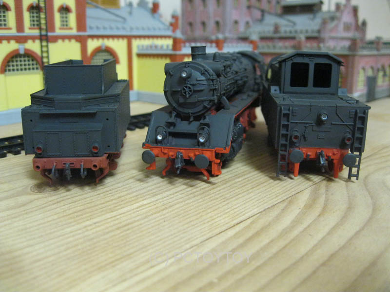

Onkruid en begroeing komen er nog bij.  Ook onterecht gestrooid gras moet nog verdwijnen.
De schilderwerken zijn ook al weer wat opgeschoten (doch niet echt zichtbaar).
Met enkele druppeltjes verf en veel verdunning alle origineel zwarte stukken die rood meegespoten waren opnieuw in het zwart gestoken.
Heel veel werk met een fijn penseeltje maar ik ben tevreden met het resultaat.
De lichtjes hebben ook een kleurtje gekregen.
Ik ga het bijna jammer vinden om de 'tand-des-tijds' aan beide modelletjes te laten vreten...
De achtergrond zijn enkele (bekende) Kibri fabrieksgebouwen.
Enkele grote bouwdozen die ik in het verleden met veel plezier heb gemaakt maar die 'verouderd' zijn naar huidige normen.
De bouwdozen gingen in het verleden vlot in elkaar (op koude winteravonden) en ik hoop dat ik ze nu even vlot terug uit elkaar kan krijgen.
Van de grote gebouwen wil ik enkele halfmodellen maken om als achtergrond te dienen.  Er zal natuurlijk ook nog menig laagje verf en wat scratchwerk komen bij kijken...
@Jean: op deze foto zie je duidelijk een verschil in rood maar dat is opzettelijk: de BR50 moet er nog wat beter uitzien dan de BR43.
Groetjes, Peter

Mooie machines !  Die stralen toch pure kracht uit.
Om je oude gebouwen te halveren kun je naar ??n van onze laserjongens gaan.
Die zwiepen even de laser over het gebouw, en je bent gesteld [:D]
vanmiegroet

Peter ik ben niet helemaal akkoord met uw stelling dat de gebouwen "verouderd" zijn.
Zo blijft men bezig en moesten ze op een baan gestaan hebben dan kan men steeds en altijd vanalles veranderen aan zijn baan.
Evolutie is er steeds en altijd, maar ik trek de lijn wanneer het af is.
Nu ben ik al een paar dagen me aan het afvragen wat een "dampfspender "is.
Is dat zoiets zoals die purperen type 18 dat in de meuseum bewaarloods te leuven staat/stond ?
Die zit zogezegt in de koninklijke livrei, maar die loc heeft zijn dienst gedaan of een groot deel ervan als stoomgenerator.
ToThePoint
Het zijn en blijven leuke gebouwen maar ze staan al een tijd gebouwd op een kast zonder echt ingewerkt te zijn in een baan/diorama.  De gebouwen op zichzelf zijn te groot voor datgene wat ik voor ogen heb en daarmee overweeg ik de sloop.
Geplaatst door ToThePoint
JP, een 'Dampfspender' is inderdaad in het Nederlands 'stoomgenerator'.  Maar aangezien het Duitse loks zijn.
Zo'n lok was destijds een dure aangelegenheid en werd dus maximaal 'opgebruikt'.  Wanneer de ketel nog in orde was maar het chassis onherstelbare schade had, werd de lok nog gebruikt als (mobiele) stoomgenerator voor verwarming of andere toepassingen van stoom.
Er waren ook nog 'Heizloks' dat waren (meestal) nog volledig intakte loks die een tijdje geen dienst hadden en die gebruikt werden om passagierwagons te verwarmen in afwachting van hun reis.
Groetjes, Peter

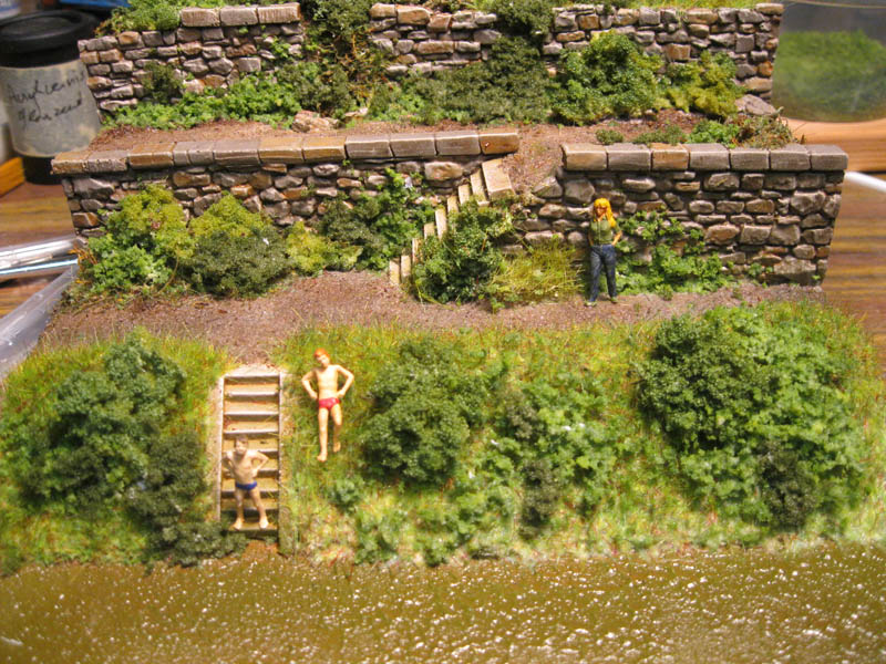

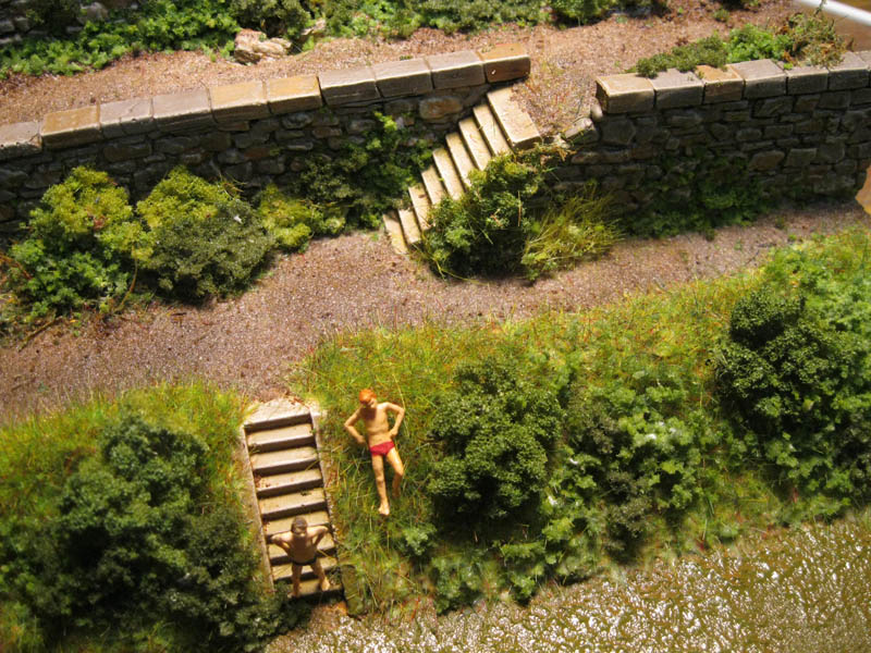

Vandaag is Marcel van de Groendienst langs geweest.  Hij had een hele aanhangwagen vol met aanplantingen: fijne begroening in verschillende tinten, afbraakmateriaal van enkele vorige testprojecten, lang weidegras, 'zaagsel' onkruid, ...
Na veel sproeien met 'ontspannen' water en veel sterk verdunde houtlijm begint het er toch al wat meer 'aangekleed' uit te zien:
Wat rest nog?
Poeders!  Fijn geschuurde krijtjes en verweringspoeders aanbrengen op de stenen en het looppad.  Nog enkele laagjes glansvernis voor het water.
Iemand nog suggesties voor aanpassingen?  Shoot!
Op de foto is de lijm nog niet helemaal opgedroogd, vandaar de 'witte' schijn onderaan het gras aan de waterkant.
[Edit] Enkele foto's van een gezellige rondvaart met vrouwlief op de Moezel hebben als inspiratie gediend...
Groetjes, Peter

Knap werk! [:p]
Moezel? Ben je hier gepasseerd? Zonder binnen te springen??? [:I]
