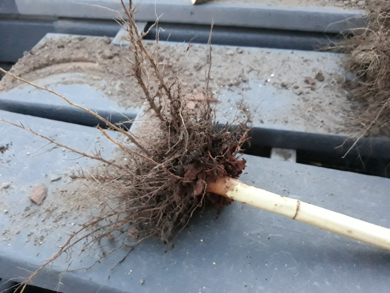

Het zonnebloemseizoen is voorbij.  De bloemen zijn geoogst als wintervoedsel voor mijn gevederde vrienden.  De stengels en de bladeren liggen in de kompostbak.
De kluiten!
Boordevol heel fijne worteltjes.  Boordevol fijne aarde.
Natuurmateriaal verzamelen voor scenery.
Met de (nog) huidige zomerse temperaturen drogen die wortelkluiten en de daarbij horende aarde heel gemakkelijk uit.

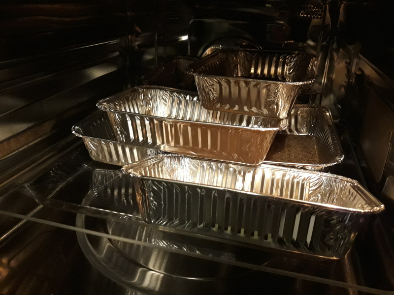

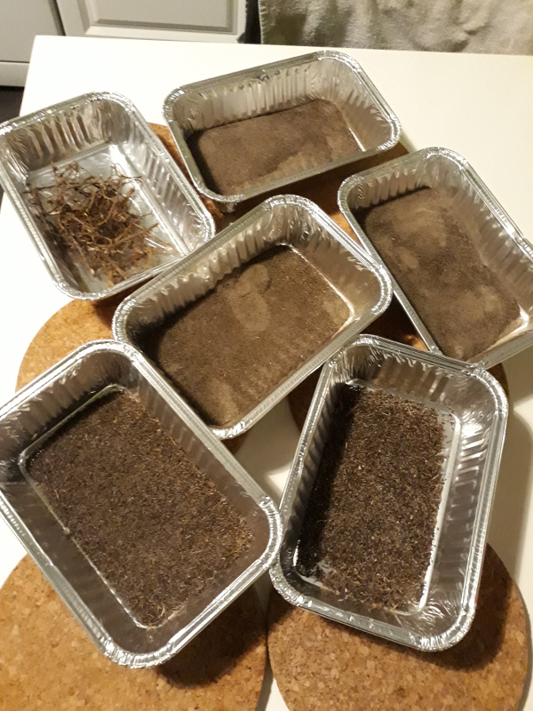

Deze namiddag de aarde en de fijne wortels van die kluiten afgehaald, door verschillende zeven gehaald en alles in de oven voor 15 minuten op 130° (desinfecteren).
En het resultaat:

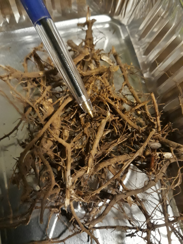

Deftige 'aarde' als bodem (in verschillende gezeefde korrelgrootte)
De wortelstukken lijken mij ideaal om te gebruiken als afgebroken takken en als kreupelhout.
