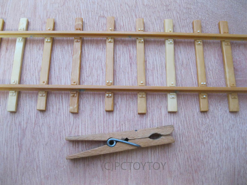

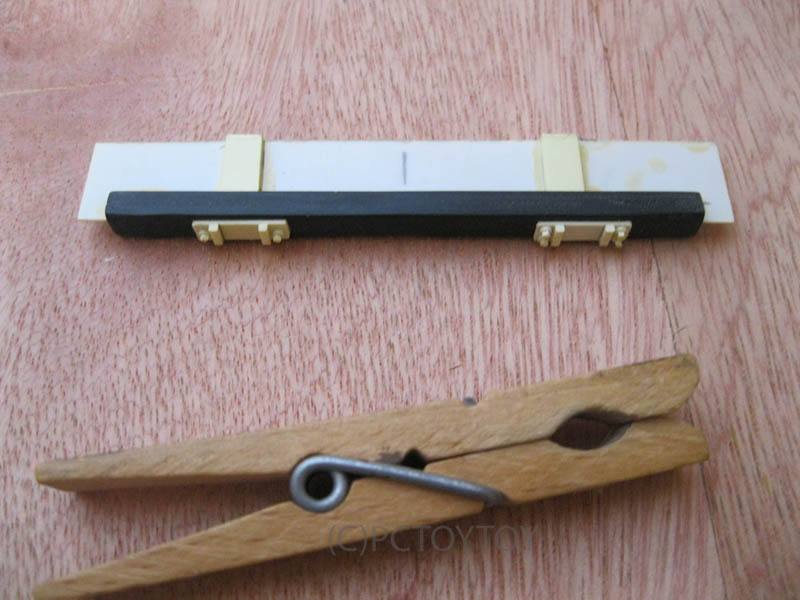

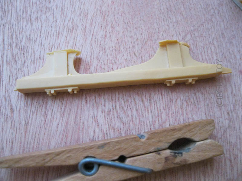

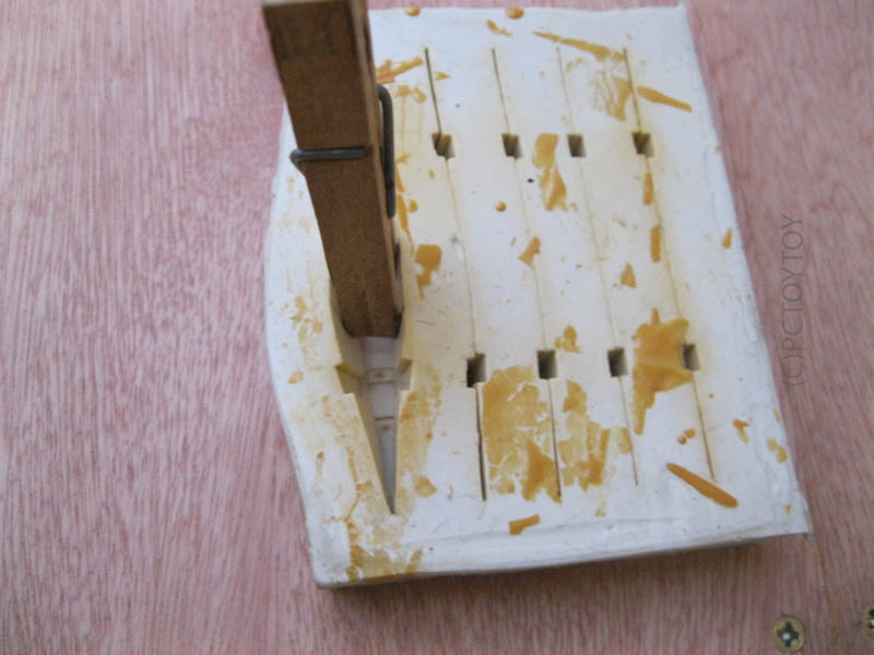

Foto's zeggen meer dan woorden:
Het origineel (met wasknijper als referentie):
De mal (waar het openen door de gebruikte vliesjes te zien is):
Het gietstuk waar wat opkuiswerk bij nodig is:
Het eindresultaat (rail op dezelfde manier gemald en gemaakt):
