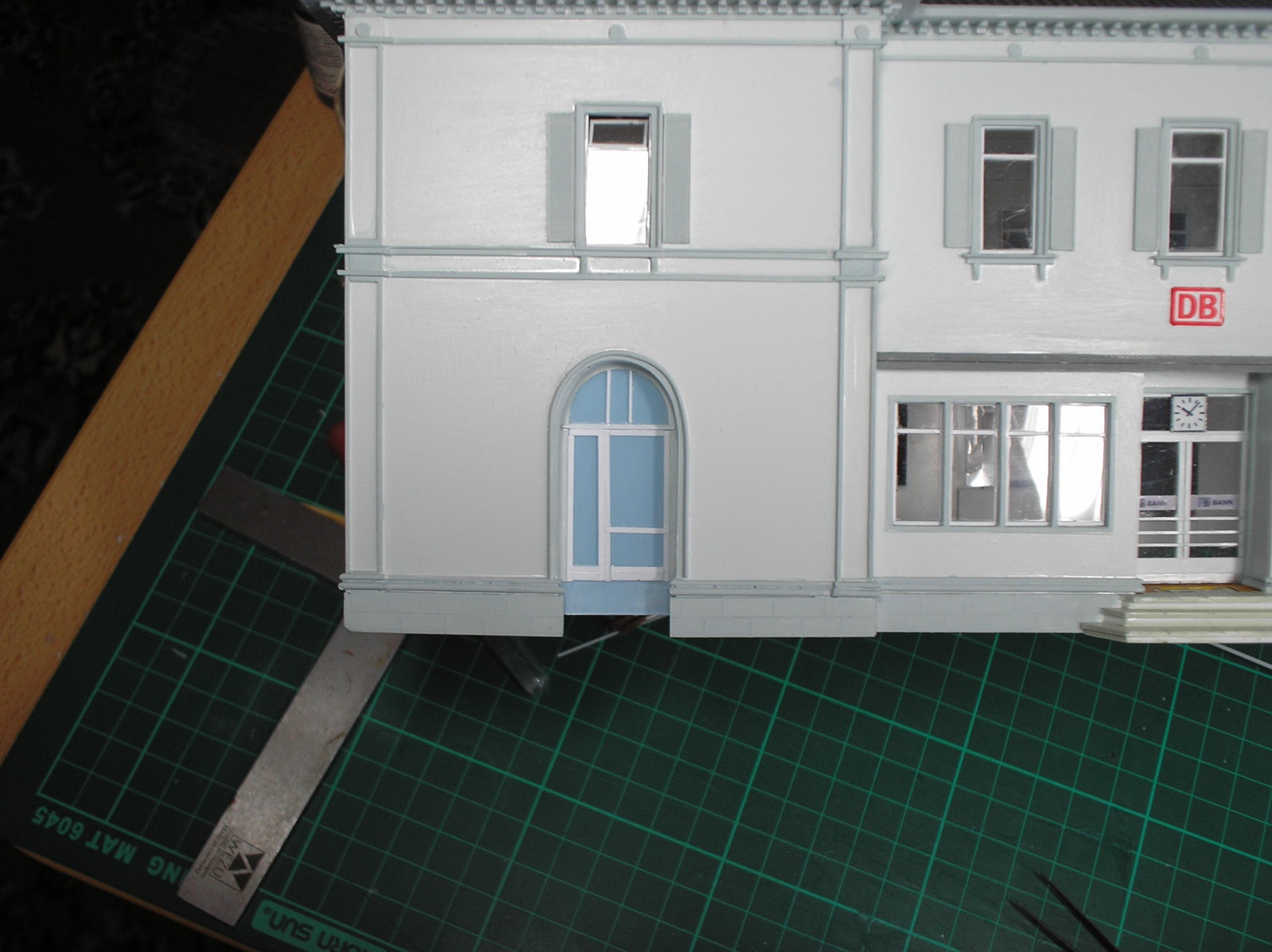

Nu eindelijk mijn profieltjes van Evergreen waren aangekomen, kan ik terug verder om het stationsgebouw verder af te werken.
Om de zenuwen terug tot rust te laten komen heb ik daarjuist alvast een van de deuren en raampjes van een van de zij-ingangen gemaakt.
Het lukte nog van de eerste keer, dus we gaan vol goede moed verder.

PeterC
Peter,
Je ziet een gebouw dat je aan staat.  Je ontwerpt het, je maakt het en het is fantastisch!  Wat moet een mens nog meer hebben...
Knap!

#188
Kon het niet laten. Heb het gebouw eens gepast op mijn baan (onder druk van mijn echtgenote en kleinzoon (8 jaar)[:D]
P3110001-2 by Peter Verlooy, on Flickr
Dirky
mijn hoed af![;)] mooi Peter, zeer mooi!
Inderdaad erg knap gemaakt !
Heb jij dat van nul af gemaakt , man man , dit is echt h??l mooi Peter.
Ben je er eigenlijk lang aan bezig om zoiets te maken , want daar heb ik nu eens geen gedacht van.[:I]
Peter, knappe foto van een prachtig gebouw [8D]
