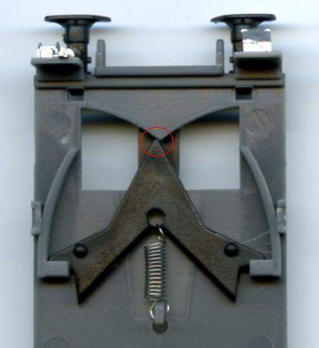

Heeft er iemand de roco kortkoppeling op deze rijtuigen geplaatst ?
Ik ben mijn volledige vloot hiermee aan het uitrusten ( 90% klaar ) , maar bij deze mistral wagens heb ik volgend probleem ;
Telkens ze door de bocht gaan hoor ik een klik en vertonen ze haperend rijgedrag ( met de beugels niet)
De buffers raken elkaar niet en alle bochten zijn r5-r6 radius
Iemand een voorstel om het probleem op te lossen ( buiten terug naar beugel te gaan )
( bij de wagentransport wagonnen heb ik het probleem dat ze in de bochten opgelicht worden en zo uit de sporen gaan )
Momenteel heb ik het probleem enkel met LSM wagonnen ( roco,fleishman en marklin doen het uitstekend )
Blijkbaar zijn de punten van het koppeling cinematiek te scherp (zie foto).
Heel lichtjes vijlen (?) zou het probleem moeten verhelpen (eerst proberen aan de kant van het chassis, niet aan het zwart stuk).
Beugel koppelingen doen het kortkoppeling cinematiek (zwart stuk op de foto) niet bewegen (of bijna niet), dus heb je dat probleem niet.

bedankt patrick ,
ga ik morgen eens proberen , laat het wel horen [;)]

@ patrick ( dgrr57 )
Probleem opgelost , de mistrals doen normaal
(ik heb het puntje van het chassis afgerond en de storende klik is weg)
MVG
Kispy
https://flic.kr/s/aHsmTwwZ6m
Geplaatst door krispy
