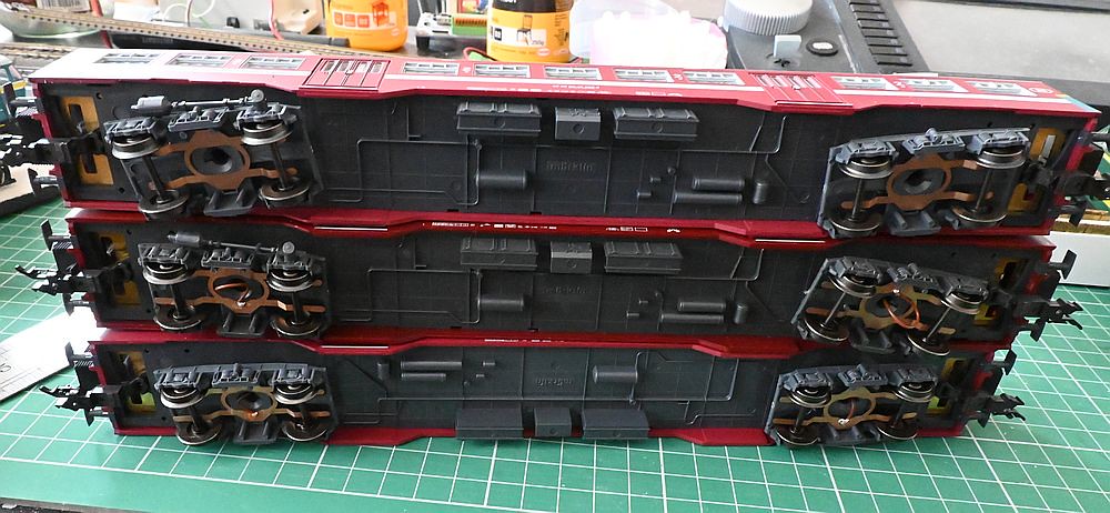

Mijn Märklin M2's aan het vergelijkstromen en van verlichting aan't voorzien.
Alberke
Gelijkstroomwielen, massaveren eronder en dan nog licht vanbinnen natuurlijk
M2dc by Hugo Albert, on Flickr
Er bestaan bij Ma/Trix originele set's voor verlichting voor die M2's,
Ik heb er ooit zo 3 stuks mee uitgerust maar ze achteraf er weer uit gegooid omdat ze het rijgedrag te sterk (lees negatief) beinvloedden.
Maar ik wed dat jij in "self made" iets creatiever kan zijn dan die bureaumannekes van Ma/Trix.... ;D
Alberke
Citaat van: Rangeerduivel op 28 april 2022, 12:52:07 PM
En stukken goedkoper ook!  ;)
Als ik nog stroom afnemers nodig heb dan doe ik gewoon een koper draadje van de ene as en naar de andere.
Een paar omwikkelingen en aftakken en het voordeel bijna geen wrijving.
Alberke
Die "Massaveren" zijn heel licht, en omdat ze op de as wrijven geeft dat weinig weerstand.
En een condenserke op de Led lichtjes doet wonderen tegen flikkeren
