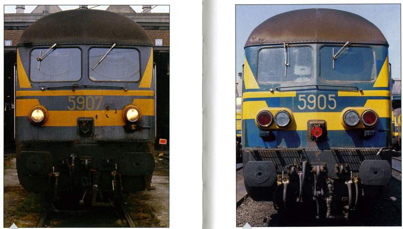

Mij lijken die koplampen enorm groot te zijn... kan je eens een foto van op de kop genomen plaatsen?

Ik hou jullie zeker op de hoogte. Dat de koplampen wat groot ogen kan zijn; ik vind dat zelf ook van die van Marklin/Trix zelf. Omdat ik daarvan ook de 5907 heb rijden, wilde ik de koplampen daaraan gelijk houden, zodat het er niet vreemd uit ziet als ze naast elkaar staan.
Het kan echter ook door de foto (sterk perspectief) komen.
Mijn eerste idee was het gebruik van koplampen van een Mehano 51'er, maar daar schijnen onderdelen heel slecht van na te bestellen te zijn.
#8
Ik meen dat de enkele koplamp groter was. Wanneer ze later dubbel geplaatst werden, waren het kleinere lampen.

Wat betreft de koplampen : ik heb het boek over de reeks 59 eens uit mijn kast gehaald en de foto's vergeleken.
Ik meen dat de enkele koplampen even groot waren als de dubbele, afgaande op vergelijkbare foto's.
Als ik de foto's van de locs vergelijk met de foto's van het Trix model hier heb ik ook de indruk dat de koplampen van het model een ietsje te groot zijn.

Ik heb zowel in het Marklin/Trix boek als in het TSP boek foto's vergeleken, en het lijkt erop dat de koplampen in zowel enkele als dubbele uitvoering even groot waren (per lamp gezien dan, want de dubbele versie is wel aanzienlijk breder natuurlijk).
Dat ze wat te groot overkomen komt dus waarschijnlijk omdat ze bij de 5907 en 201.001 ook iets te groot zijn. Aangezien mijn loc de eerste gele livrei krijgt, worden de koplampen donkergroen, waardoor ze (hoop ik) iets minder groot tonen.

Ik zat blijkbaar niet juist [:I] Bedankt voor de foto's, Patrick.
