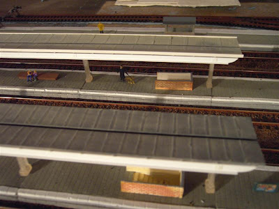

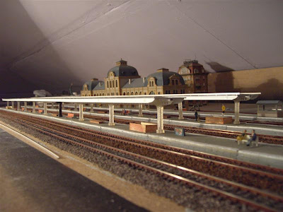

Zo bij deze een paar foto's van de vooruitgang
Overkaping 2 is bijna klaar [:p]( er ontbreken nog enkele zijprofielen , maar deze zijn nog niet aangekomen in de winkel ) , enkel nog verven  ( onderkant en steunpilaren ), de verf ligt al klaar  en dan nog verlichting maken zodat deze kan gehangen worden ( waarschijnlijk iets voor eind feb. als ik al het materiaal heb binnen gekregen [;)])
Bij de foto hieronder gaat men zien dat ik op mijn bovenkant van het dak ( roofing immitatie )de schildertape iets smaller heb gemaakt ( op aanraden van Gerolf [;)] ) en ja dit komt beter uit , tevens is een iets donkere verf ( mengeling ) gebruikt en dat is OOK weer beter en daarna licht verweerd
Verder zit ik met volgend dilema , zou ik de uiteinden van de perrons niet van rode kiezel voorzien ( zoals op foto 1 is te zien op perron 1 ), ik weet ni goe wat te doen , want als ik het doe heb ik geen terugweg ( moet dan plaaster wegscrappen om plaats te maken voor strooisel )
Ik ga eens proberen met er gewoon strooisel op te doen en een foto te nemen , zodat julie dan eens een mening kunnen geven  ( foto voor na het weekend [;)] )
LAAT alvast de reacties maar komen [:)]

Mooi doorgaand station, vooral de perronkappen vindt ik schitterend!!
Waarom zou je op het einde van je perrons rode kiezel willen gebruiken??
De hedendaagse perrons hebben dat niet meer, alvast hier in Mol toch niet.[:I]

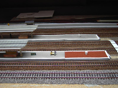

Bij deze een foto ivm mijn vorige vraag  : rode kiezels op eind perron of niet ?
Ik denk dat ik dat WEL ga doen ( ik vindt het wel mooi ) , dit geeft een beetje kleur en duid ook duidelijk het einde van de perrons aan .
Natuurlijk moet het achteraf nog wel met iets overspoten worden ( zeer lichte nevel over ) zodat het er allemaal minder nieuw uitziet [;)]
Daarna nog een beetje groen in de bloembak zodat het geheel een beetje wordt opgevrolijkt en dan mijn mannekes beginnen verven [xx(] zodat de bevolking van de perrons kan gebeuren

Da's niet mis krispy, zie je ook vaak in het echt zo'n situatie. Ikzelf ga mijn perrons helemaal met rode kiezels maken, maar dit moet dan ook een oud perron voorstellen! Jij lijkt mij een modern perron te willen maken, dan zou ik opteren voor een kiezel met grijze tint.
Tom
#67
Je peronoverkapping is prachtig Kris, maar die rode kiezels zou ik toch weglaten.
Ik denk dat je peron te kort is om op het einde nog een stuk in kiezel er bij te plakken, trouwens in de grotere stations zijn de perons toch volledig geplaveid.

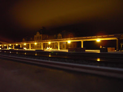

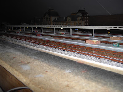

Zoals beloofd tegen eind feb. - begin maart het vervolgverhaal van de perronkappen :
Kap nr 1 is volldeig af  ( geverfd en voorzien van verlichting ) en heb tevens een naam gevonden voor het station , dit wort station FLEERBERG
Bij deze dan ook een sfeerbeeld in de nacht ( zonder flash getrokken )

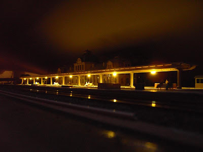

een beeld met flash getrokken :
Zoals men ziet heb ik wel gebruik gemaakt van warme witte leds in plaats van gewoone witte leds , dit geeft denk ik het zachte gevoel op de foto weer , in werkelijkheid hangt er niet zo'n gele gloed over het station , maar is het echt wit
Ik zal dit eens met een ander foto-toestel proberen vast te leggen  , maar dat zal voor later zijn !
Laat de opmerkingen nu maar komen  [;)]

Ik vind het behoorlijk knap.  Zeker qua sfeer in de nacht.
Doe zo verder man. [:p]

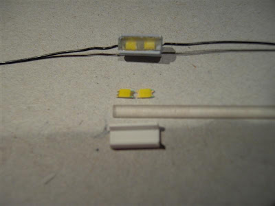

Die TL's zien er op afstand niet slecht uit. Zelf gemaakt of zelf gekocht?
krispy
#71
Geplaatst door Gerolf_Peeters
zelf gemaakt ! [;)]
twee smd 1206 leds in serie , deze in een plastiek U profiel met dan als afsluiter een halve lichtgeleider van 3mm diameter
Veel prutswerk [}:)]  maar ben tevreden over resultaat[:)]
heb Uw Web-site als aanzet gebruikt !![;)]

Een detailfoto zou mij (ons?) wel interesseren [;)]
krispy
#73
Ik zal daar in de week eens werk van maken , men tweede overkapping is ondertussen ook bijna klaar , nog enkel de naamborden en klaar voor inbouw en aansluiting

Op verzoek van GEROLF :
Bij deze een detailfoto van mijn TL-lamp imitatie
kleine beschrijving :
Ik maak gebruik van 2 x smd 1206 warme witte led in serie met aan elke kant een draadverbinding. ( gewoone witte smd leds zouden ook gaan )
Deze plaats ik in een stukje plastiek U-profiel.
Het geheel wordt dan afgesloten met een halve lichtgeleider van dia 3mm.
Alles wordt samengehouden door enkele druppels gel secondelijm ( dan heeft men tijd om te corigeren als het nodig is )
Daarna wordt er op de behuizing ( U-profiel ) een laagje verf voorzien   en de zijkanten van de geleider eveneens mee verven ( anders komt er licht via de zijkant uit )
Voor wie ze wil maken , veel plezier dermee [;)]
Foto's in werking zie voorgaande posting
detail foto :
Eens mijn tweede kap er staat , volgd er nog een laatse foto[;)]
