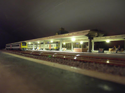

Bij deze de laatste foto's van dit project gedeelte( perronkappen met verlichting )
Deze is getrokken met achtergrond verlichting op zolder
Hier was helemaal geen verlichting aanwezig
Dit is de sfeer op het perron
Bij deze laatste ziet men dat de bevolking nog weg blijft , daar wordt in de toekomst verandering in gebracht ( na verfwerken van perisianen )
Wat ook opvalt is dat het licht witter is ( heb mijn spanning van 5.6 V naar 6.0 volt ( tot 0.4 onder het max )  opgedreven en dit geeft beter resultaat )
Meer foto's van het eindresultaat staan op het picasa album onder perron overkapping( dit zal geregeld aangevuld worden )

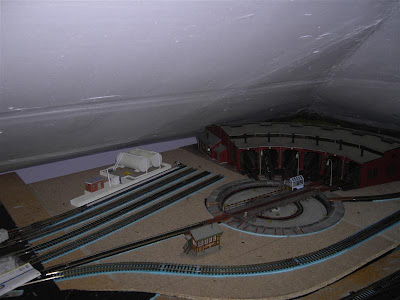

Hallo allen,
Na een paar maanden komt er eindelijk verandering in de situatie [:p]
Nu de winteravonden zijn aangebroken heb ik de microbe terug zwaar te pakken [;)] ( op TV is toch niks dat op iets trekt )
Hier een paar foto's van wat mijn toekomstig diesel-depot moet worden [:p] ( 't ja ik weet het , een TP V depot heeft geen draaischijf meer [:D] , maar ik wou de mijne toch niet weg doen en nuttig gebruiken , vandaar de plaatsing ( mijn baan is toch een fantasie wereld )[;)]
De onderhanden genomen draaischijf
Zoals men kan zien staat er ook een depot voor 2 loks ter beschikking , hiervan ga ik een klein stoomdepot maken waarin twee toeristen stoomers gaan terecht komen ofwel maak ik er een herstelplaats voor de loks van , hier ben ik nog niet helemaal uit [}:)]
Wordt vervolgd ...

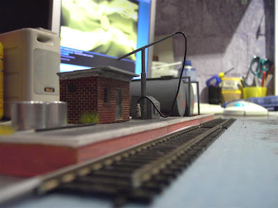

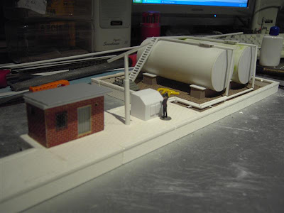

Bij deze een kleine vooruitgang in mijn draaischijf depot : [;)]
Heb mij de laatste dagen bezig gehouden met het maken van een tank-installatie voor diesellocomotieven.
Ik heb mij laten inspireren naar de kit van Artitec (nr 10184 ) en een eerder verschenen draadje van Belair [:I]( Luc ) en een foto van een tankpomp die zich ergens in het Antwerpse staat ( gevonden op internet )
Er is echter nog veel werk aan ( alles moet nog geschilderd worden en verweerd ) maar bij deze een voorsmaakje .
Deze laatste foto maakt duidelijk waar de installatie zich gaat bevinden.
Indien er opmerkingen zijn , zijn deze altijd welkom , verbeteringen kunnen altijd aangebracht worden ( als het niet te moeilijk is natuurlijk [;)] )

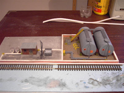

Bij deze tank-instalatie verder afgewerkt en klaar op een paar details na ( deze worden afgewerkt als het geheel ingebouwd wordt in draaischijf-depot )
Algemeen overzicht
( de 3 gele hoekjes moeten nog worden geverfd om hun plastiekerige look weg te werken , werden er bij gelegd voor de foto )[;)]
Close-up opslag diesel
Close up van de diesel-pomp ( naar voorbeeld antwerpen )
Vanop spoorhoogte
Bij het inwerken op de definitieve plaats ga ik de rails zodaning proberen weg te werken dat het lijkt dat de lok op roosters staat , en dat eronder een opvangbak zit waar het gemors wordt opgevangen ( enkel de rails gaan zichtbaar zijn )
Verder denk ik wel dat mijn instalatie geslaagt is , ben best tevreden met het resultaat.
Indien opmerkingen , laat maar komen !

Als geheel vind ik het zeer goed geslaagd.
Alleen de bochten in de leidingen van de tanks naar de pomp zijn te rechthoekig.

Hey Krispy, mooi gedaan hoor, ook zeer mooi verweerd, en mss heb je er al foto's van hoe de roosters moeten geplaatst worden, maar hier toch nog een voorbeeldje..[;)]
Zo'n dakje boven de tankinstallatie is natuurlijk ook altijd mooi h?.

Hoi ERWIN,
Bedankt voor de foto , de roosters , ja dat wist ik al hoe het er moest uitzien , maar dat dak [:p], dat lijkt ook niet mis , dit ga ik mischien nog ne keer proberen , maar zal pas voor volgende week zijn [:(]
@ modelbaan Ho : die nogal rechte hoeken , daar moet ik je gelijk in geven , maar dit komt omdat het holle buisjes zijn , en als men die wil plooien ( zelfs verwarmt ) dan knikken ze dicht , dus daarmee , hoeken van 45 graden afsnijden en dan kleven , compromis moeten nu eenmaal gemaakt worden[:(]

Hoi Kris,
Wat het plooien betreft,steek eens bv een stukje draad(koper of ander materiaal) in de buis.Dan verwarmen en plooien.Ongeveer hetzelfde principe als met een plooiveer een bocht maken in een pvc buis.
