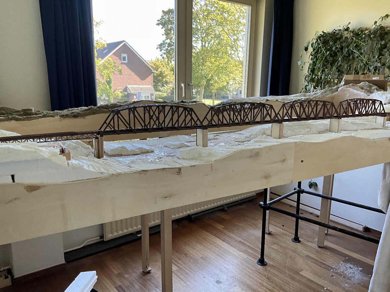

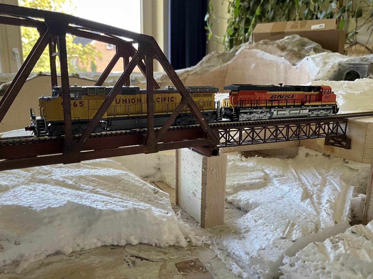

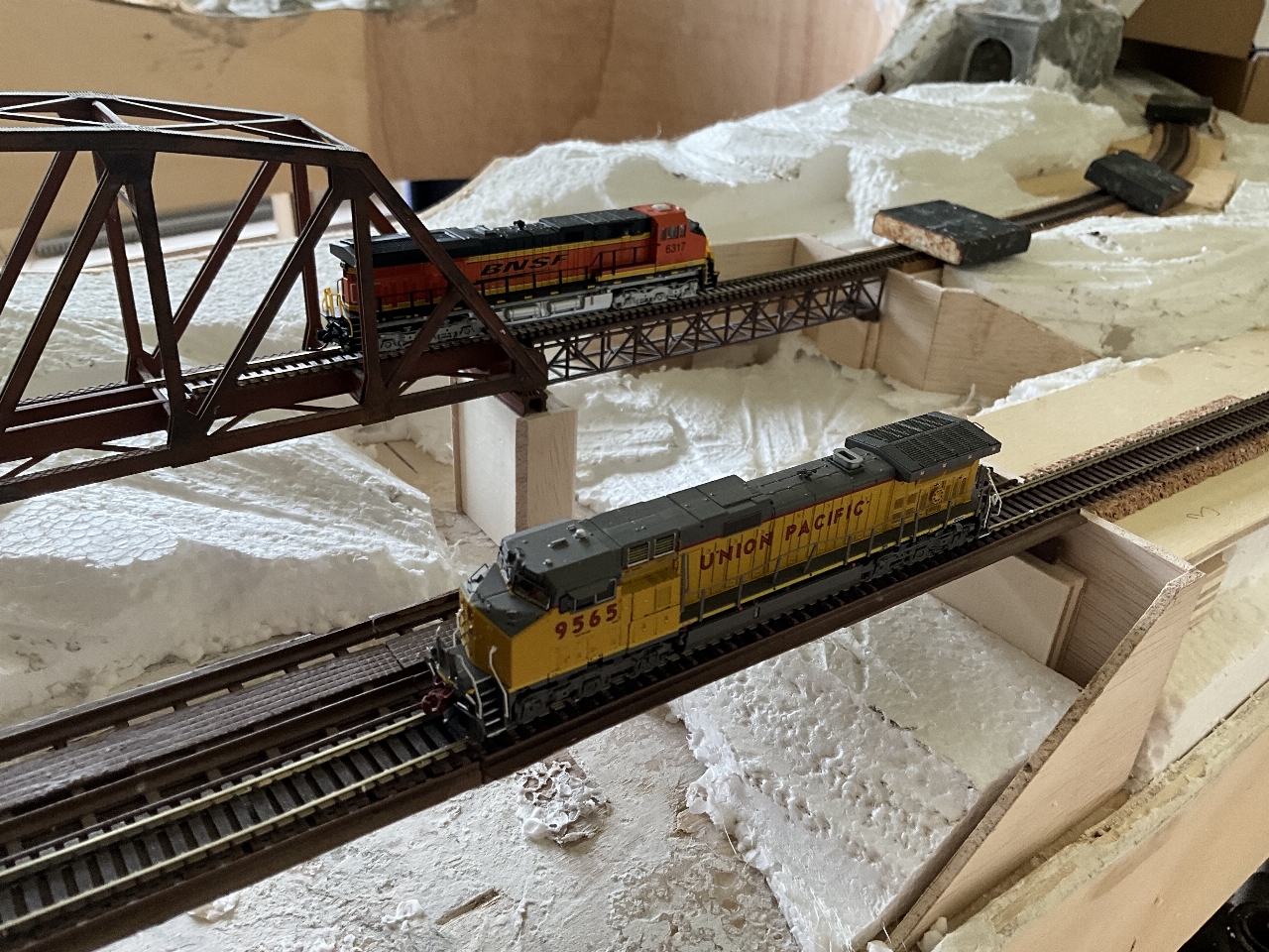

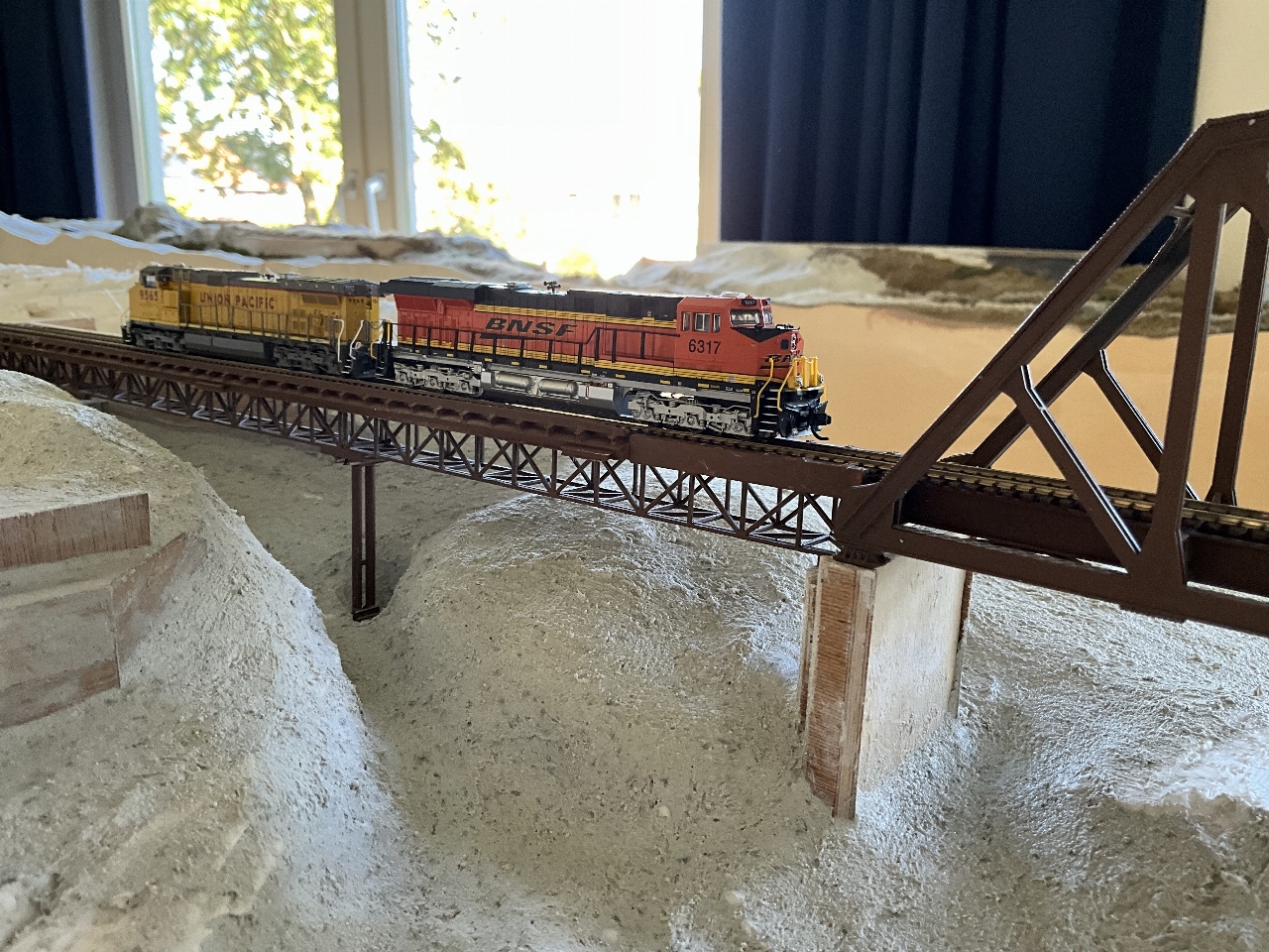

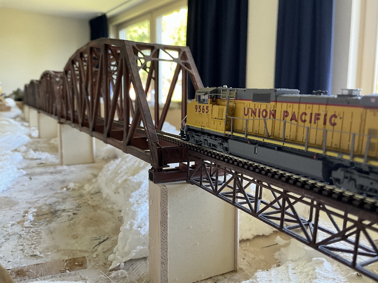

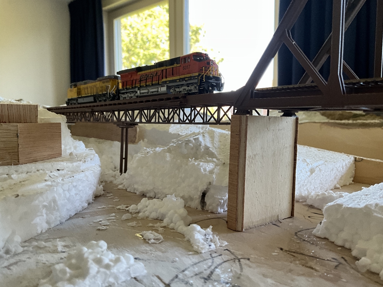

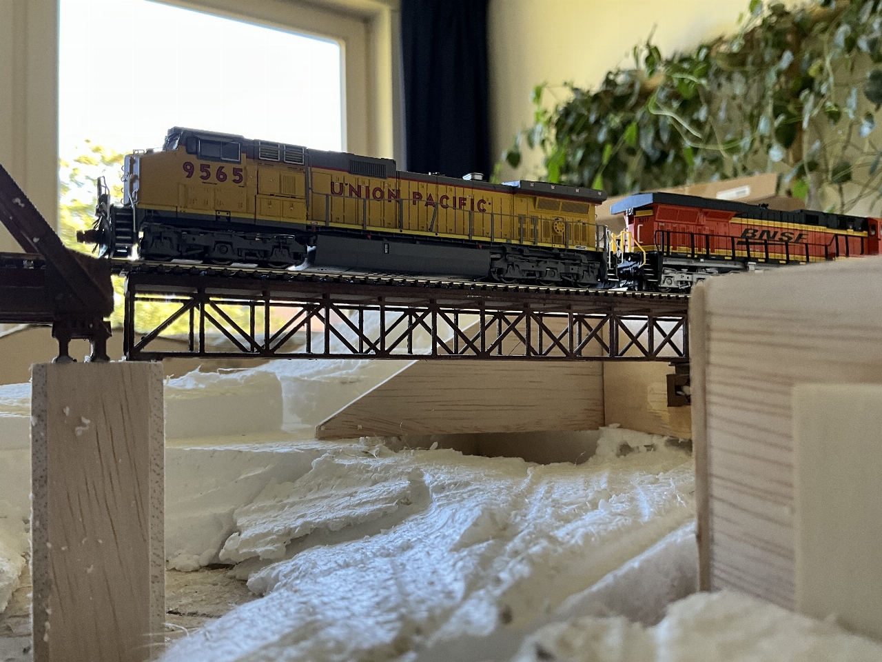

Het accent komt nu te liggen op de enkelsporige boogbruggen. Alle pijlers zijn nu uitgelijnd en vastgelijmd. De bruggen liggen er nog losjes op. De ruwe vorm van het landschap onder en achter deze bruggen is nu klaar. Nu het landschap nog verder uitwerken. Mijn opzet is om voor de definitieve afwerking waarbij de kleurtjes en de vegetatie aan bod komen, hulptroepen in te schakelen.
Omdat de bruggen dik 220 cm lang zijn, overweeg ik om deze eerst op de pijlers uit te lijnen en vervolgens vast te lijmen. Op die manier, denk ik, heb ik een solide basis om de rails te leggen. Bij de keuze van de rails neig ik om niet meer te kiezen voor flex-rails. Zelf denk ik om, nieuwe, railstukken ter lengte van de bruggen met een overlap aan elkaar te verbinden, deze te wheatheren en als geheel, netjes in het midden op de bruggen te lijmen. Aan beide zijden, buiten de brugdelen, komt dan de voeding. Trouwens de rails schoonmaken is weer een ander probleem.

Vanmiddag kwam het spul van Evan binnen, kon het niet laten maar een begin gemaakt met het afwerken van de tempex.
