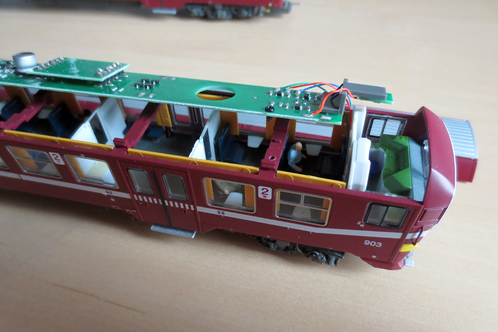

Michael,
Hierbij nog een foto van de voorzijde van de duikbril.
Groeten
Marcel
[/url]
Allen hartelijk dank voor de commentaren, foto's etc. Eén ding is duidelijk geworden het was makkelijk geweest als men verschillende kleuren had gebruikt en met name rood en zwart voor stroom afname. Na alle foto's bekeken te hebben lijkt het alsof er drie verschillende versies de ronde doen.
Ik heb aan de hand van de foto's en heel veel doormeten mijn treinstel netjes zoals het hoort, het rijd, front en sluitverlichting werken, interieurverlichting en cabine verlichting werkt, Dus tot zover alles in orde, echter als ik een lissy decoder aansluit krijg ik meteen weer kortsluiting, die laat ik voorlopig even zitten  Mijn treinstel rijd weer daar ben ik blij mee.
Waarom de foto's niet zichtbaar zijn google zal het weten.
