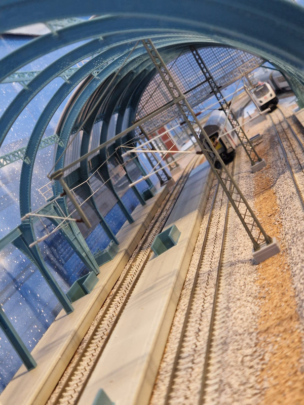

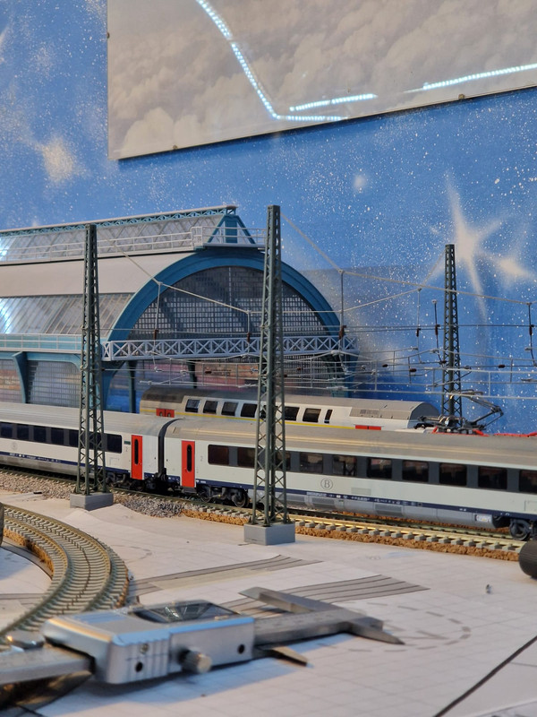

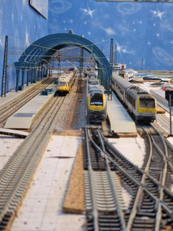

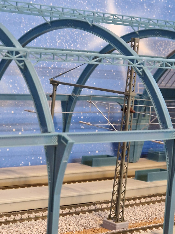

Hallo allemaal,
Is er iemand die (detail)foto's kan/wil tonen van zijn spaninrichting(en) aub?
Heb zelf de eerste stappen gezet met het plaatsen van mijn bovenleiding in mijn station, maar de draden krommen een klein beetje, zeker de lange afstanden (36 cm)
Zou graag willen proberen om een spaninrichting steken in de buurt van de overbrugging van mijn 3 sporen.
De handleiding voor dit station gaf aan dat de masten in de perrons moesten worden ingebouwd, maar dat was vrijwel onmogelijk.
Andere oplossing was een kabel spannen tussen de spanten, maar dat vertrouwde ik niet
Dus even bekeken wat de mogelijkheden waren en vind dat ik het redelijk goed heb kunnen oplossen
Het word misschien nergens zo gedaan, maar het is mijn baan bla bla bla  ;D  ;D  ;D
Nee, soms moet je vindingrijk zijn om een degelijke oplossingen te zoeken/vinden
Ben al redelijk blij met het resultaat, maar behoorlijk wat prutswerk waar je deftig scheel op begint te kijken  :o  :o  :o
Had niet verwacht dat het zo'n verandering ging geven  :)  :)  :)
Maar nog héél veel werk
De panto's zullen wel gelimiteerd worden tot max 2 mm onder de rijdraad
Alvast bedankt

Michael,
Die spanuitrusting waarover je de vraag stelt:  Wil je enkel een oplossing dat je de rijdraden gespannen staan, maar zonder de techniek in model na te bootsen of wil je echt de spanuitrusting met spantoestelletjes in miniatuur?
Bij Viessmann bestaat een imitatie spanuitrusting en die ziet er behoorlijk realistisch uit naar Duits voorbeeld, maar die is niet echt functioneel.  Sommerfeldt daarentegen heeft ook spanuitrustingen die iets minder esthetisch zijn, maar met vering en die spant wel degelijk je rijdraden op.
Als je een natuurgetrouwe spanuitrusting wil in jouw emplacement, ga je het sporenplan moeten delen om te kunnen aangeven waar deze moeten komen.

Deze systemen zijn best compatibel met elkaar.  Het is inderdaad geen slecht idee er wat mee te gaan experimenteren.  En stel gerust vragen tussendoor als je zover bent.
M'n advies hier is om eert de hele baan verder af te werken en de overkapping afneembaar te laten van jouw station.  Rijdraden zijn eigenlijk best de allerlaatste zaken die je aanbrengt op de baan.  Dan kan je in één stuk doorwerken en er telkens de mechanische spanning op houden tijdens de montage totdat je ze definitief verankert aan de spanuitrusting.  Die armen of zijwaartse bevestigingen mogen gerust een paar mm meescharnieren naar het spantoestel toe tijdens de montage.  Dat is in het echt ook zo hoor ;)
Wat jouw laatste vraag betreft over de werkelijkheid. (België) Op volle baan zijn de afstanden tussen twee spanuitrustingen maximaal 1,4 a 1,5 km met in het midden een vast punt.  In stationsomgevingen is dat natuurlijk variërend door de spoorconfiguratie, maar wordt er vaak met een vaste verankering aan de ene kan gewerkt en een spanuitrusting aan de andere kant en is deze dan maximum 700m lang.

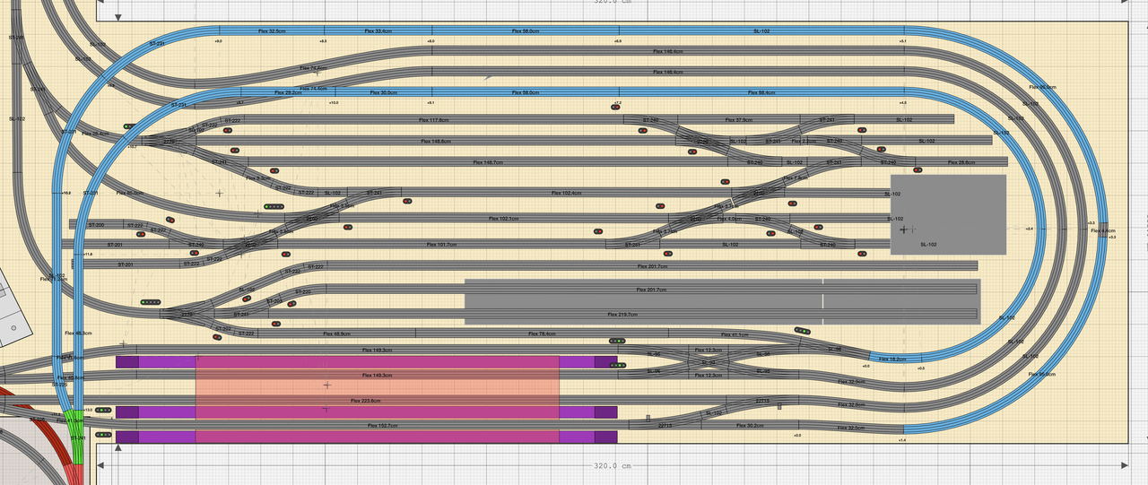

Hey Evan,
I know, bovenleiding en seinen zijn inderdaad de laatste onderdelen om te installeren, maar ik zit "vlak voor" mijn station met 2 hellingen naar mijn opstelsporen en die gaan in de weg zitten om nog deftig te kunnen werken in de buurt van mijn station.
Daarom dus dat ik eerst mijn station zoveel mogelijk ga afwerken, zodoende dat dat "klaar" is.
Elke stap is deftig overwogen en zo dus ook in dit geval  ;)
En zoals eerder vermeld had ik er niet aan zitten denken om eventueel bovenlediing te plaatsen.
Het is maar pas nadat ik de eerste helft van mijn station al van een vast dak had voorzien, dat ik ben beginnen kijken hoe ik in godsnaam nog de bovenleiding kon doen.
Maar dat heb ik gelukkig deftig kunnen oplossen zoals je reeds op andere foto's kon zien
Dus bij deze is het station volledig mobiel en kan desgewenst nog weggenomen worden in dien nodig
De blauwe sporen zijn de stijgende/dalende sporen, onderaan in het paars zie je het station
En op de onderste foto kan je zien waar mijn stijgende sporen tussen beide masten zullen komen (de grijze "sporen" op het papier bij de schuifmaat)
Bedankt voor je reactie
