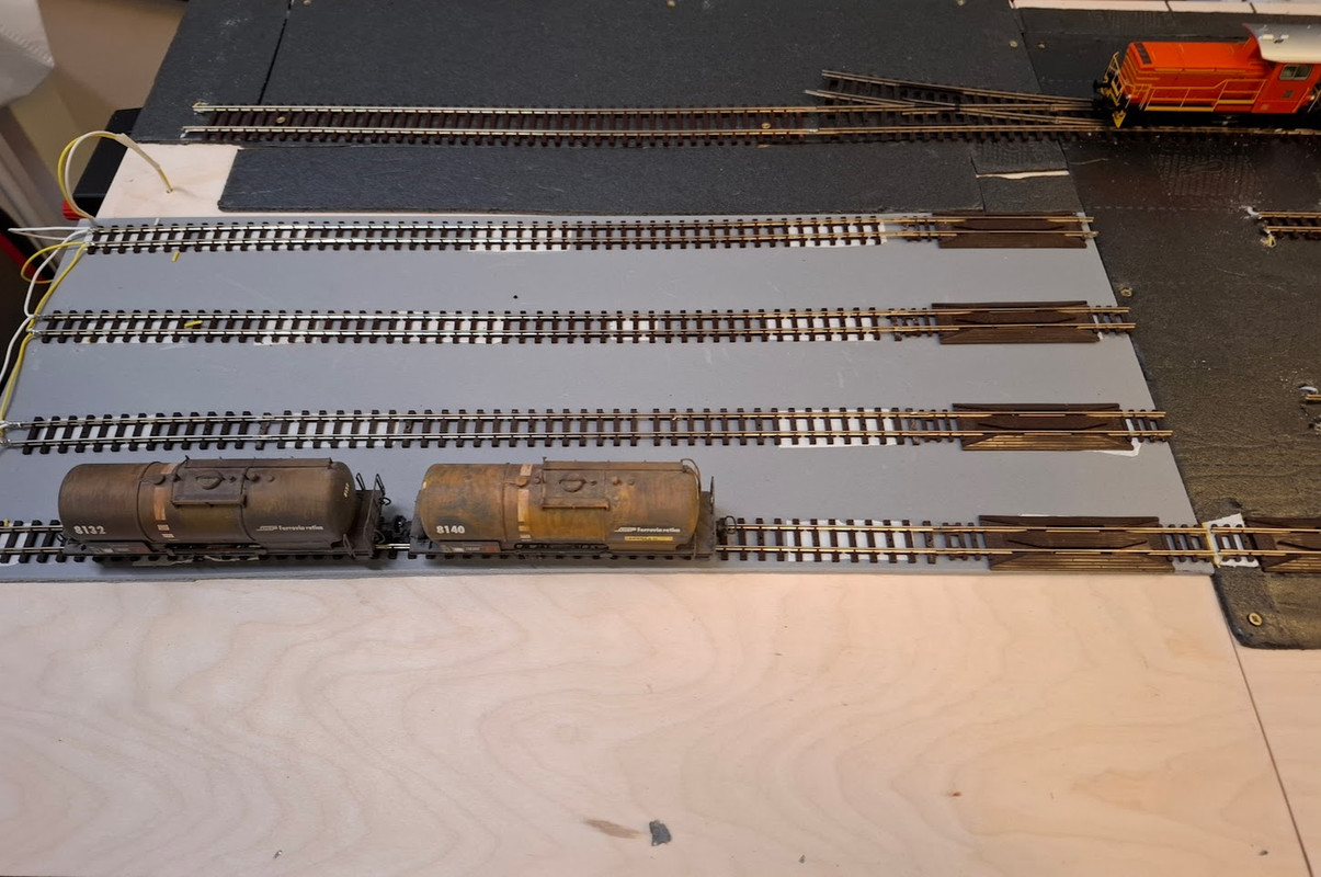

De eerste rails ligt nog provisorisch, er zijn nog aanpassingen mogelijk.Alleen op het viersporige schuif Fiddle Yard is de rails wel al gelegd.

Omlaadspoor olie. Links normaalspoor, rechts 9mm H0e.

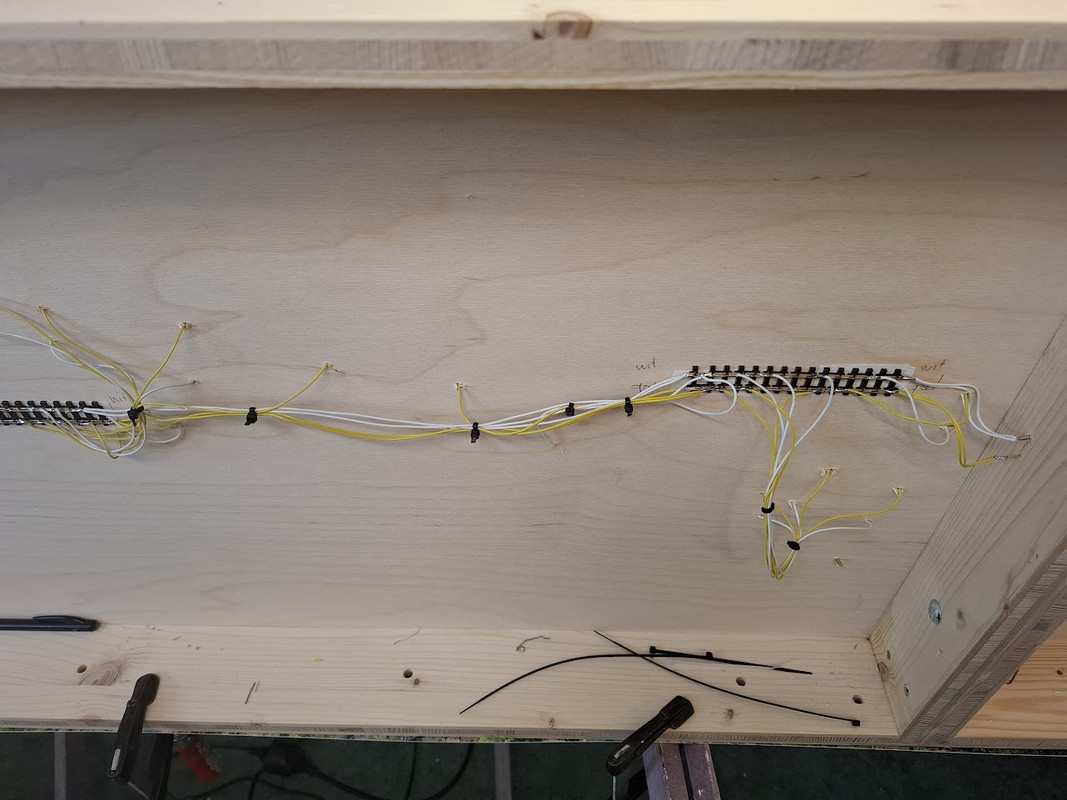

Ik ben gisteravond begonnen de eerste stukken rails vast te leggen en de draadjes door de bodem te voeren.
Hoezo heeft Digitaal rijden genoeg aan 2 draadjes. Dat zou het grote voordeel zijn van digitaal rijden. Geen kabelspaghetti meer  ;D
Ja 2 draadjes blijven nodig, maar om het betrouwbaar te laten rijden, is er toch wel heel veel draad nodig  ;)
Groet Aad
Hollandserhbfan
Hallo allemaal.
Hierboven schreef ik iets over draadjes en digitaal en zo.
En zie hier, als je je even inzet, de soldeerbout pakt en er voor gaat zitten...
Alle draadjes netjes bij elkaar en daardoor kon er gereden worden.

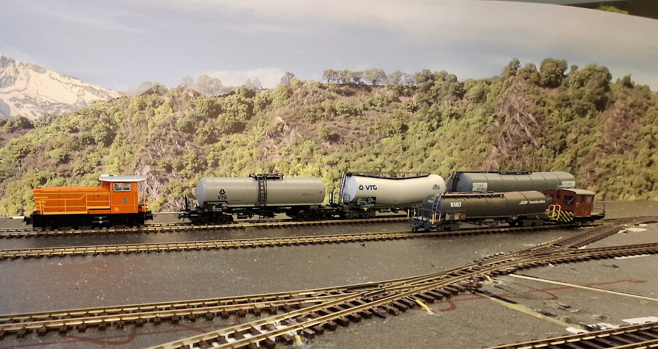

een FS rangeerlok met wat ketelwagens ( de witte knikketelwagen is fout gestuurd door de dienstdoende:"il distributore dei carri merci in servizio")  Deze ketelwagen vervoert baggerslib.  :-[  geen olieproduct. De wagens zijn in bruikleen vanaf de baan van mijn vader (IJsbeer)
de kleine RhB rangeertraktor heeft weinig moeite met de veel kleinere ketelwagen ten opzichte van de Grotere H0 normaalspoor wagens.

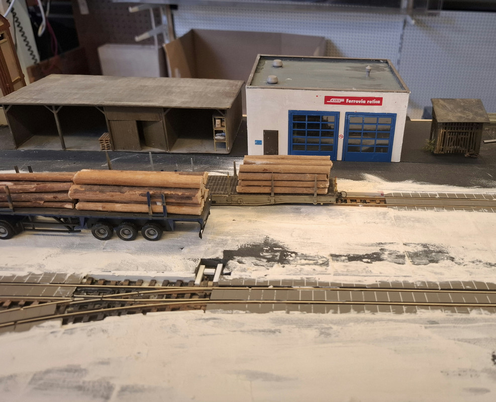

Ik heb inmiddels het wegdek op de laadplek gereed gemaakt, alleeen moet er nog een asfaltkleur op worden aangebrqcht. Bewust heb ik een wat  slechter wegdek aangegeven, want het is al een ouder wegdek en heeft bij de FS geen hoge prio. De RhB is gastgebruiker en heeft dus weinig zeggenschap.
Er is her en der een dun laagje gips gebruikt om gaten en spleten dicht te smeren.
Van Busch komt het RhB dienstgebouw.

Het bleek dat het lettertype dat op de decal met "Rhätische Bahn" erop niet juist was, en dat men de RhB tekst in het Italiaans moet plaatsen. Chiavenna ligt in het echt namelijk inderdaad in Italië. Dus 2 "fouten" op 1 foto. Dat kan dus niet.  ;)
Hierbij de correctie met fotobewijs :) .
Nu wel juist. Hopelijk kan ik komend weekend het wegdek van een meer realistische asfaltkleur voorzien. We gaan het zien.
