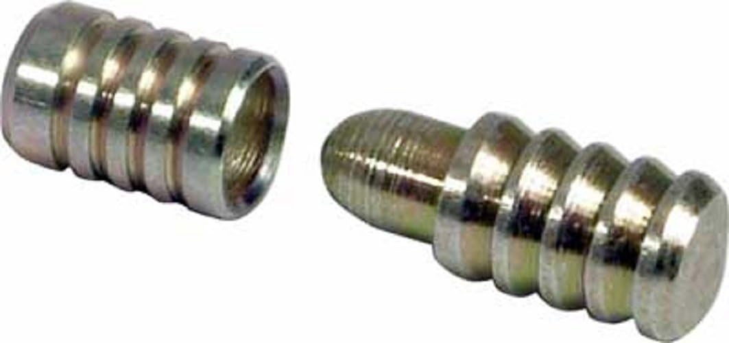

Deze toch maar besteld om de modulebakken goed te kunnen terugplaatsen zodat het uitlijnen behouden blijft.
D_Loc
Wat je hiervoor ook zou kunnen gebruiken zijn scharnieren die je monteert op de overgangen van de modules.
Voor het demonteren van de baan verwijder je de pin uit het scharnier en kun je de module verplaatsen. Bouw je de baan weer op dan steek je na het plaatsen van de module de pin weer door het scharnier.
Ik gebruikte dit op mijn modelbaan die ik in mijn jonge jaren op mijn slaapkamer had staan. Deze bestond uit 2 platen, om de platen gefixeerd te houden gebruikte ik de scharnieren. Heel simpel en effectief.
