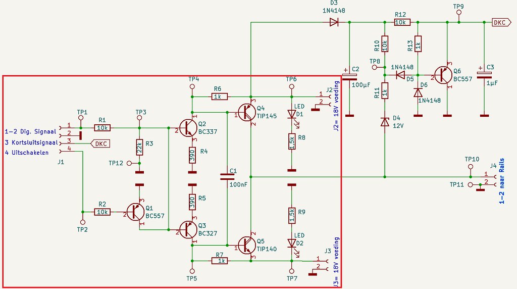

Na al mijn microcontroller geweld even terug naar wat basiselektronica, een zelfbouw booster tot 5A. (na aanpassing zwaardere transfo's) Na deze test integreer ik deze toch met een microcontroller om samen te werken met LocoNet.

Schema toegevoegd, het rode omkaderde deel is de eigenlijke booster. (Het ontwerp is lichtjes aangepast zoals deze ooit verschenen is in EDITS boek door M.J. Wijfels)
Booster schema

guy1846
Leuk scoopje trouwens.Geert
een vraagje
dit type booster maakt gebruik van een symmetrische voeding,
Uhlenbrock ken ik niet goed, deze IntelliboxII gaat waarschijnlijk al enige tijd mee,
heeft die ook een boosteruitgang van dit type, en is Uhlenbrock met nieuwere modellen op de markt die gebruik maken van H bridge type
booster.
ik vind dat fabrikanten hier maar karig over berichten.
met vriendelijke groeten
guy
De Intellibox heeft ook een push-pull uitgang. De voeding daarvoor wordt gemaakt door de wisselspanning van de voedende transfo 2 keer enkelzijdig gelijk te richten waardoor een positieve en een negatieve gelijkspanning ontstaan.
Verder ben ik het met je eens dat fabrikanten beter duidelijk moeten maken hoe hun produkt in elkaar steekt.

Guy, in de handleidingen is daar niets over te vinden. Maar ik ben er bijna zeker van dat de apparaten bij Uhlenbrock allemaal volgens het common ground principe zijn. Kan ook haast niet anders. Als je H-brug boosters combineert met de Intellibox zou je anders vreemde verschijnselen kunnen krijgen.

Inderdaad, als je weet wat er in zo'n kastje zit en je bent enigszins bedreven in elektronica, dan bouw je het na voor een fractie van de prijs.
Hoewel ik analoog rijd gebruik ik ook boosters. Ook gebaseerd op het ontwerp van Edits en nog verder vereenvoudigd dan die van Geert.
