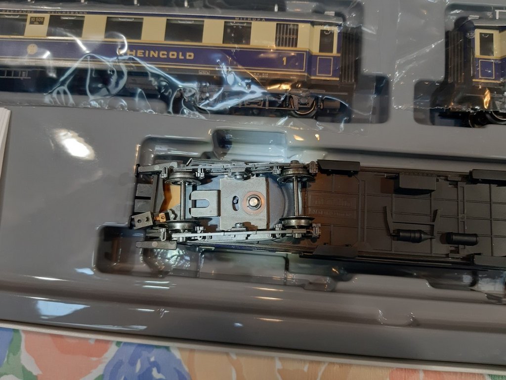

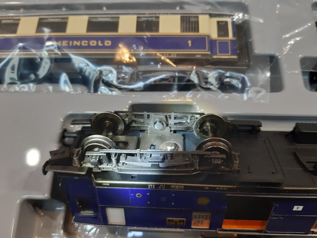

Hier zijn de foto's van de bogies.
Op de eerste foto zie je de metalen plaat.
Op de 2de foto zie dat de metalen plaat overgaat in 2 smalle strookjes die op het uiteinde gaatjes hebben om de wielas vast te houden.

Als de wielflensen van de dc wielen het metaal niet raken zou er geen probleem mogen optreden volgens mij

Zoals door Kris (Krispy) wordt aangehaald en tevens omdat er afzonderlijke wielen worden aangeboden, lijkt het me het proberen waard om er eenzijdig geïsoleerde gelijkstroomwielen in te steken.
Dat moeten niet per sé de Märklin wielen zijn, zolang de maatvoering maar klopt.
Door éénzijdig geïsoleerde wielen te gebruiken zou je op beide bougies de wielen zo kunnen zetten dat het ene paar rechts stroom afneemt en het andere links. Je kan dan een stroomafnemer monteren op het metalen deel en tegen de as laten lopen en zo binnenverlichting voeden in elk rijtuig.

Het is één metalen plaatje waar de wielen in draaien.

Omdat het één metalen plaatje is kan men wel eenzijdige geïsoleerde wielen gebruiken maar de geïsoleerde wielen moeten wel allemaal aan de zelfde zijde staan.
Märklin heeft voor dit treinstel geïsoleerde wielen E700580 met stompe punt. Ik ga 20 stuks van die asjes bestellen en hoop dat het lukt, ook moet ik het nummer vinden voor de stroomafnemer om de sleper te vervangen. Ik hoop dat het lukt met e asjes.

Normaal zitten bij geïsoleerde assen de wielen op een plastiek bus over de as.
De isolatie zit dus tussen wiel en as.
Zolang het wiel het plaatje niet raakt, is er geen risico op kortsluiting.
Vandaar dat de maatvoering moet kloppen.
