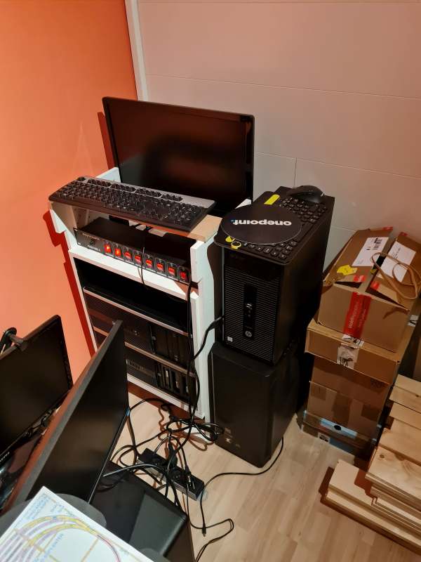

Een deel van mijn computers zal gebruikt voor de sturing (De onderste computer is mijn NAS Server, die ik ook gebruik om gedeelde Configuratie files voor vb RocRail e.d. te stokkeren)

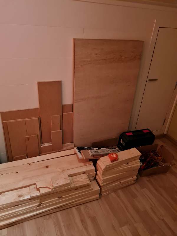

Ook het hout is reeds geleverd ! (En een rol Kurk)

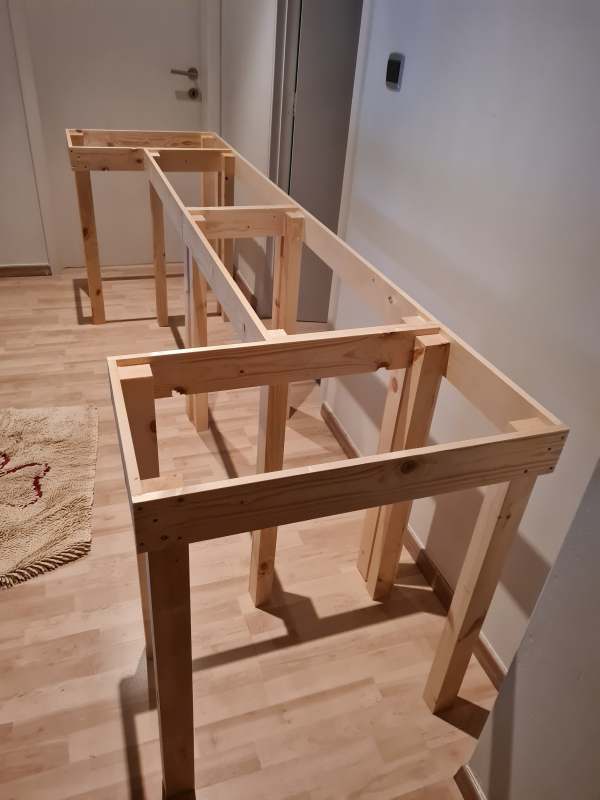

Begonnen met de frame bouw (21/12/2022) ... dit heb ik 2x nodig
Je hebt jezelf een mooi kerstcadeau gegeven  ;)
Succes met de bouw, en tot de volgende update,
Mooi begin. Maar staat een beetje lastig voor de deuren hé ;)
Hoi Havoc,
dat is niet de plaats waar ze uiteindelijk komt...
Ik moest even plaats maken. Mijn "Mancave" is aan de krappe kant :-)
Die van de zoon daarentegen ... :-)
De foto's van het hout en de computers zijn wel in het kamertje.
groeten,
Patrick

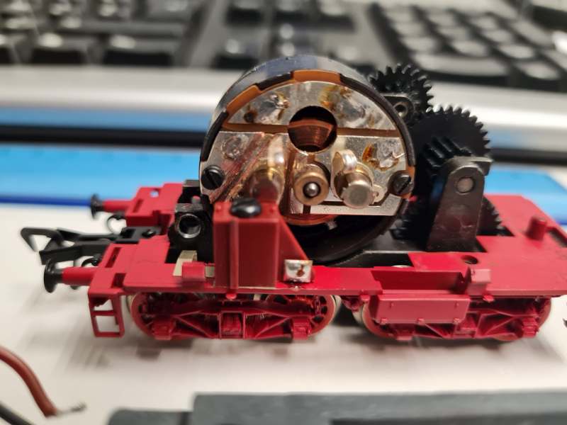

ff een side kick...

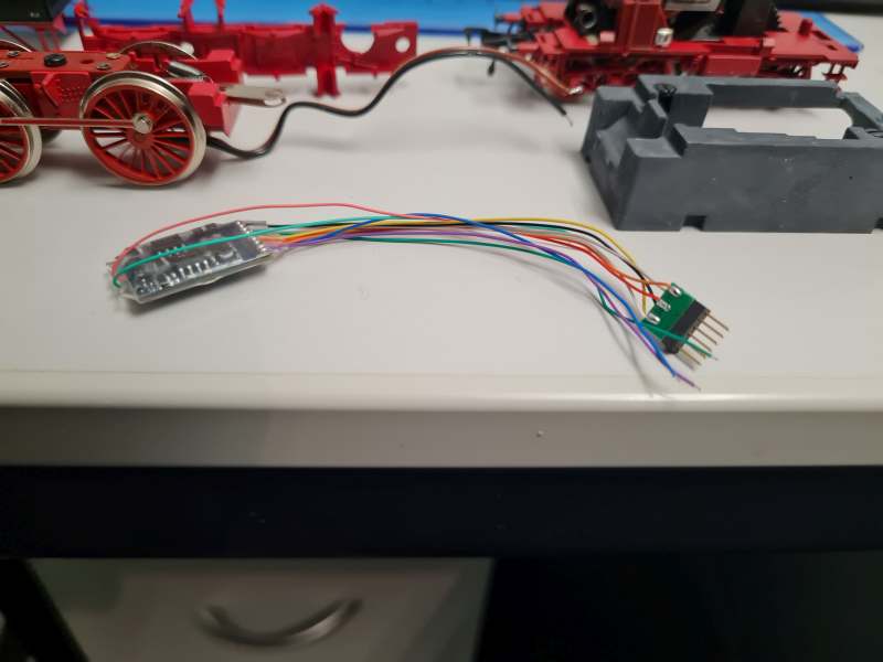

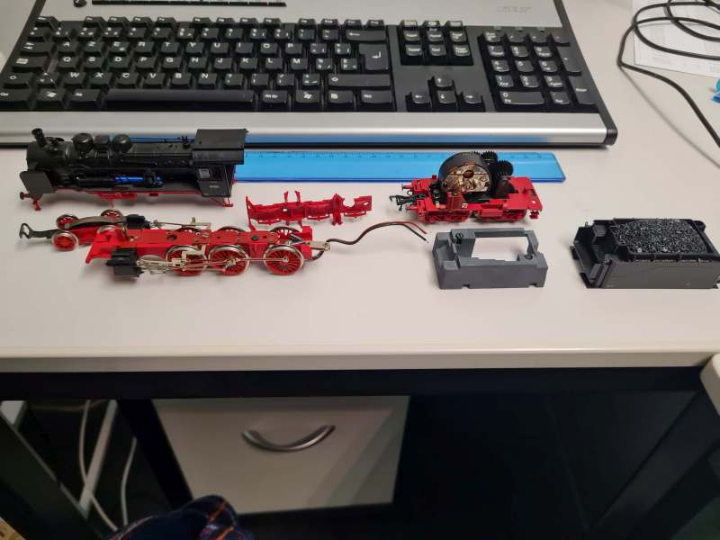

Ook bezig met een Fleischmann BR38 aan het digitaliseren ...
De lampjes ga ik veranderen door leds warm white...
Op mijn baan komt hoofdzakelijk Fleischmann materiaal, met misschien per uitzondering wat Roco of Brawa materieel.
Locs reeds digitaal:
BR80 - BR89 - V60 - BR53 - VT98 en dus deze BR38 in de maak.
To Do: V100 - V200 - 2x BR64 - Zwarte Anna

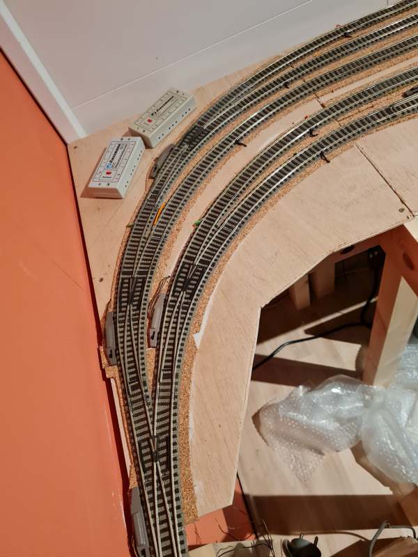

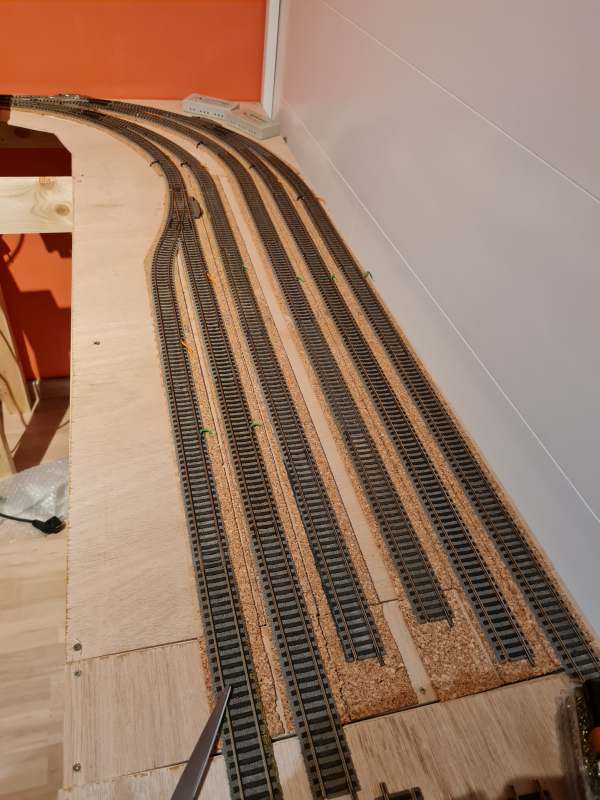

Weer een stapje verder met het schaduw station...
Weer veel bijgeleerd: Kurk lijmen, sporen leggen, last minute changes...
Dit is de eerste maal dat ik werk met kurk en een spoorbaan aanleg, ik moet nog precieser worden en pas de kurk lijmen als het railverloop 100% vast staat...
Verschil getest tussen speciale kurklijm en gewone houtlijm...
Gewone houtlijm droogt langer, maar uiteindelijk gemakkelijker aan te brengen en nog wat te corrigeren ! (En goedkoper  :P  )
Een paar plaatjes: linker helft schaduw station:

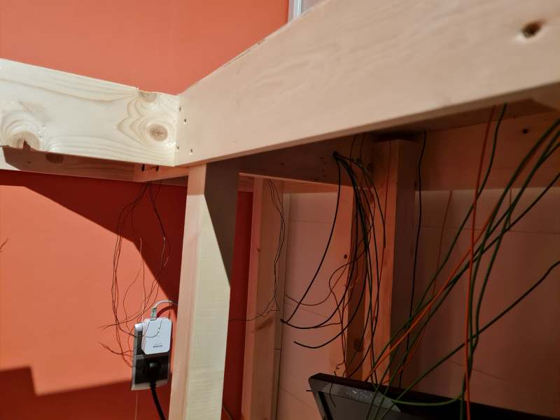

- Wissels gelegd, common spoor (zwart) aansluitingen, ENTER blokken aangesloten aan de rails (Oranje) die naar de blokdetecties gaan gaan, Diode tussen secties (Groen) die naar de gelijkrichter gaan
- ff de aansluitingen doormeten... 100% zonder fouten
Volgende stap: de bedrading onderaan orderen en aansluiten (Labels reeds gemaakt met de Dymo)
- De locs even laten pauseren... (De BR38 nog afwezig omwille van zijn decoder aan het inbouwen, wachten op de leds en voorschakelweerstanden voor de verlichting voor - achter)
PatjePutje
De BR38 zal nog even ontmanteld blijven staan, de voorschakelweerstanden en de leds laten op zich wachten (Levering door eindejaarsdrukte / voorraad probleem bij de leverancier)

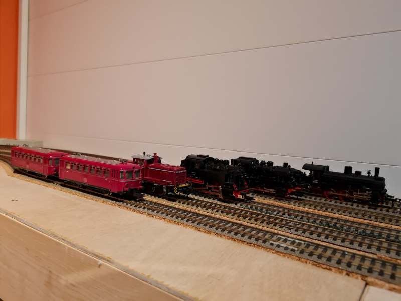

Ik heb nu eerst mijn schaduw station gelegd met een tijdelijk fictief station om rondjes te kunnen rijden.
Bedoeling is om alles te kunnen testen in het schaduw station maar ook om met de automatisatie via RocRail kennis op te doen. Pas daarna bouw ik verder , of stuur ik eerst nog bij. En dan ga ik de rails wat meer definitief vast maken...
Gisteren zijn alle bezetmelders en tussen secties aangesloten en kan ik al rondjes (manueel rijden).
