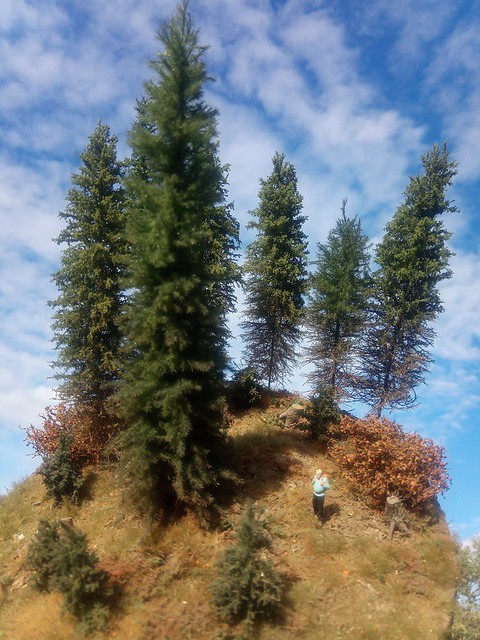

bij de eerste laag 12 mm vezels de onderste 3-7 cm niet van een tweede laag vezels  voorzien maar deze karig opbrengen en na drogen van de lijm deze kort langs de stam afknippen . Het lijken zo , na voltooien van de volgende fases en kleuren van de vezels met spuitverf, dan op afgestorven twijgen.
railwire 4 minutes trees dio sunlight by Jos Geurts, on Flickr
202011971924_N scale trees JOS sm.jpgPhilipeSchyns by Jos Geurts, on Flickr
Voor bomen groter dan 15 cm doe ik zelfs , op sommige plekken aan de onderkant, nog een derde laag van de 12 mm vezels.
Trouwens na a de tweede laag  12 mm vezels  en deze  in vorm geknipt te hebben -inklusief de onregelmatige "gaten"!!  spuit ik de bomen al in een donkergroene kleur en laat ze drogen om vervolgens verder te gaan met de laatste laag 12 mm vezels. De spuitverf zorgt voor meer stevigheid van het loof.
succes!

Trouwens met een beetje fantasie kun je nog meer soorten / bomenvormen creëren !
experimenteer met de grootte van de vezels ...of doe eerst vijverfiltervezeltjes en dan....of goedkope carnavalspruiken vezels  en dn  met de electrostat erover...of....of ....of....
