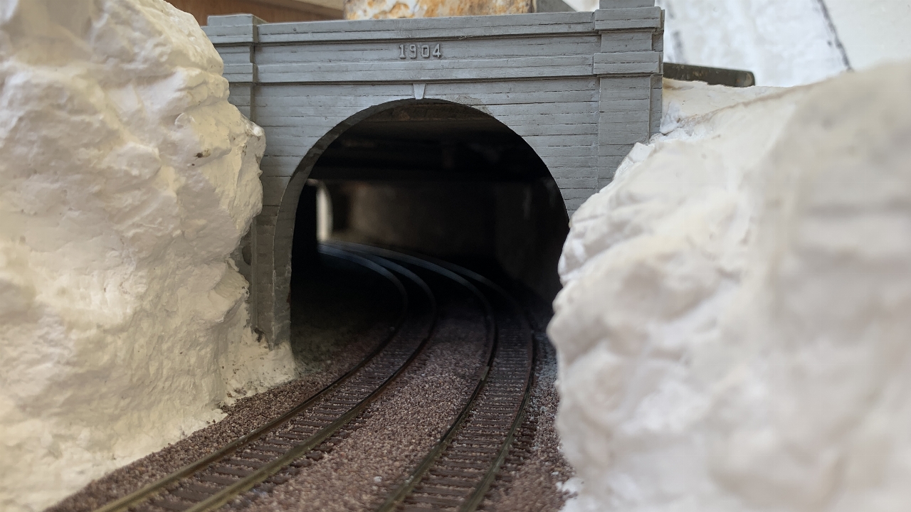

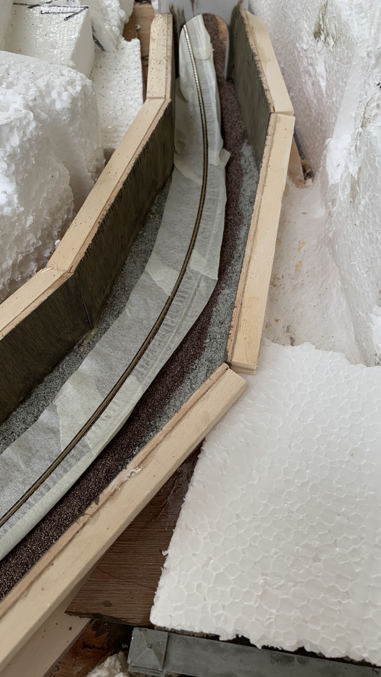

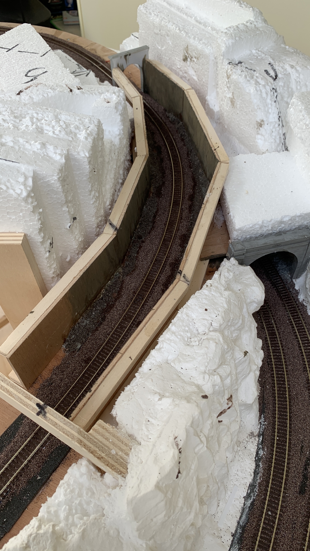

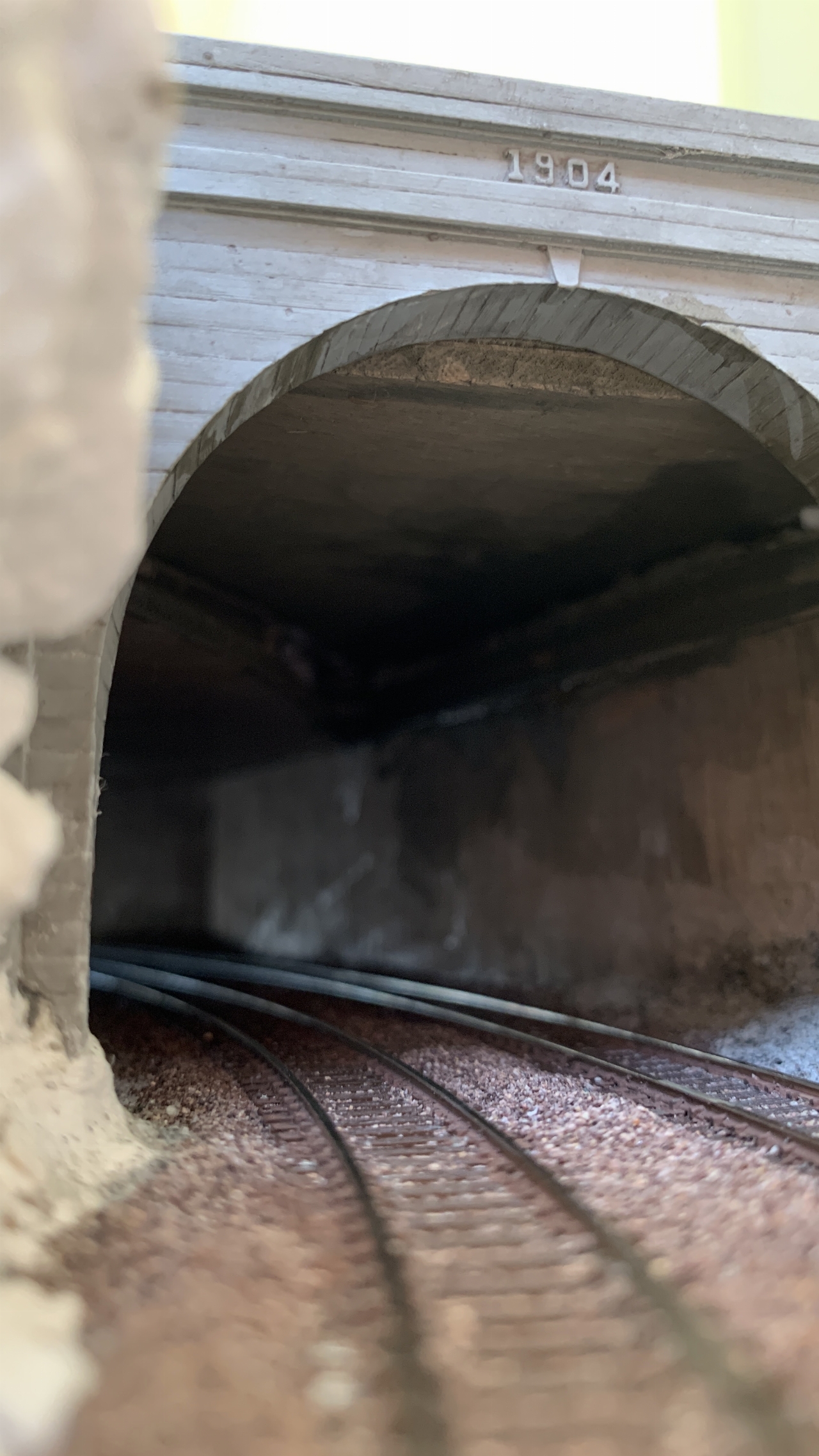

   Tevens IN (het middendeel van) de tunnel heb je dus netjes ballaststeentjes gestrooid ?  Is dit dan zichtbaar op één of andere wijze ?
RobVille
Ja. Ik heb de rails in de tunnel geballast en de spoorstaven gebruineerd, nog wat steenslag aangebracht en de muren enigszins donker gemaakt. Trouwens de rails liggen in verkanting. Uiteindelijk wordt deze modelbaan op een onderstel geplaatst. De onderkant van de modules komt dan op 125 cm van de vloer te staan. Op die manier kun je dan in en door de tunnel kijken.

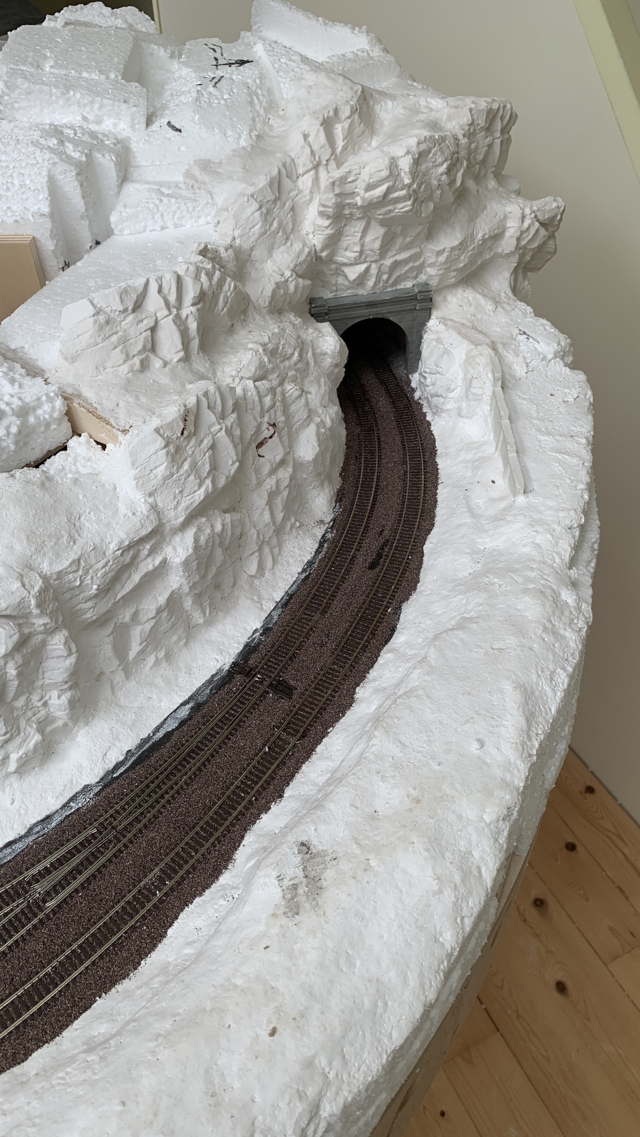

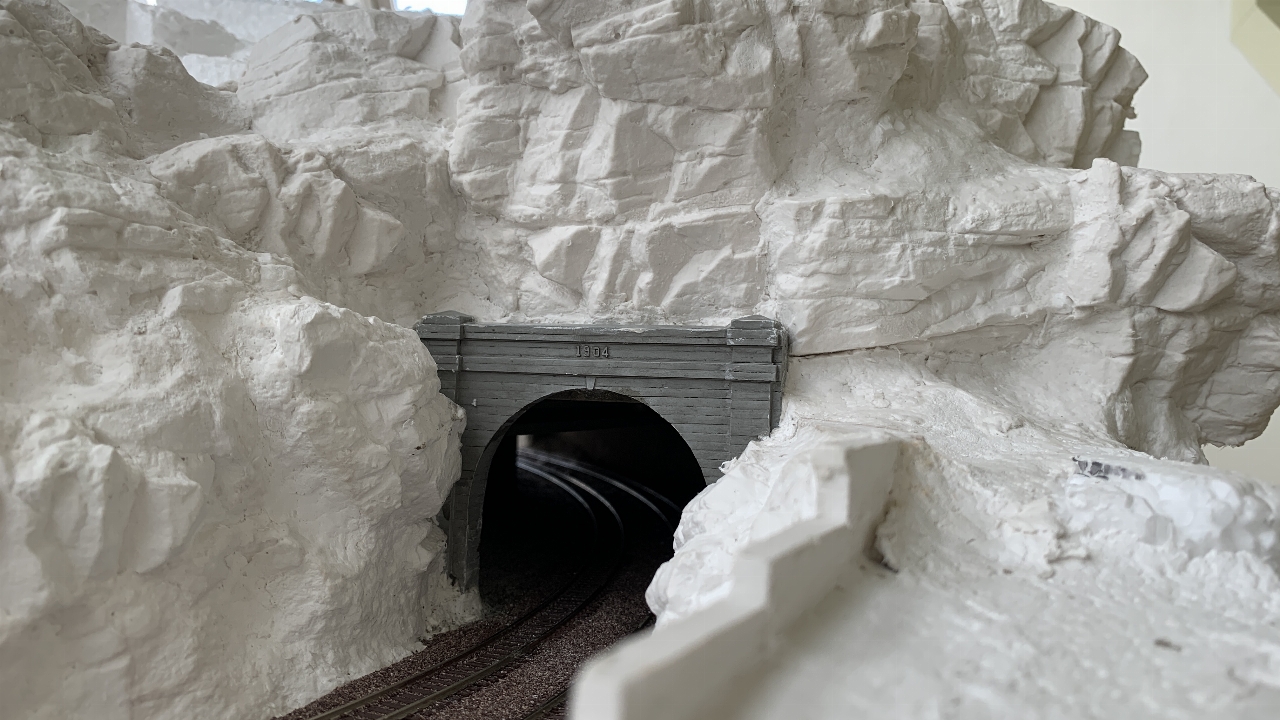

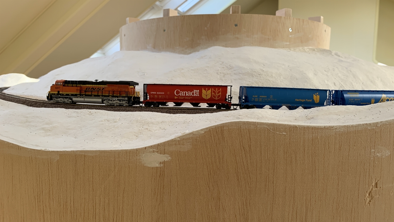

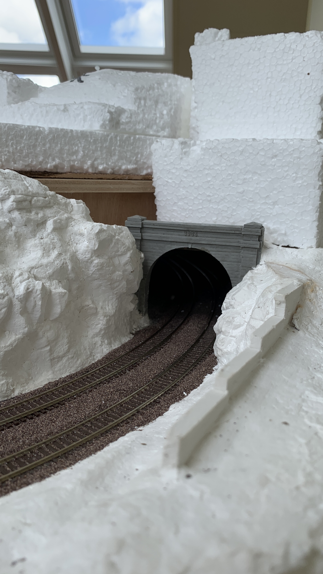

De tweede, enkelsporige tunnel is nu af. Door het afdekken van de tunnel en aanpassen van het landschap kunnen we nu beginnen met het berglandschap.
Uitgangssituatie.
Afplakken.
Roest aangebracht.
Deksel geplaatst.
Aanhelen met tempex.
Gipsmallen.
De laatste foto geeft de uiteindelijke rotsformaties weer.
Rob
and

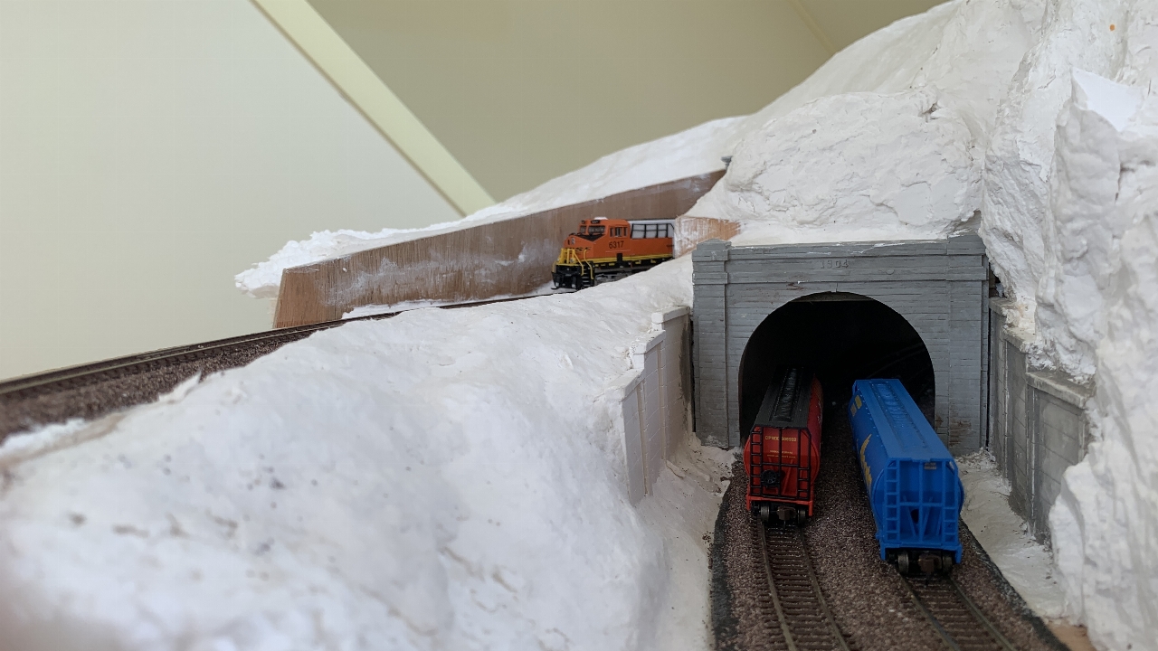

Als je dus ooit eens een keer in die tunnels moet zijn, moet je een deel van je scenery af- of openbreken...  Is dat een goed idee of zal er niets mislopen?
Verder is het een mooi geheel geworden met geloofwaardige rotsen die het tunnelportaal rechtvaardigen.
RobVille
#126
Fingers crossed ;) De tweesporige tunnel is slechts 50 cm lang. Van beide kanten kan ik erbij. In de tunnel zelf liggen twee flex-rails naast elkaar, dus geen lasjes. De aansluitpunten liggen aan beide zijden van de tunnel. Voor de enkelsporige tunnel geldt hetzelfde. In de achterwand komen sleuven waardoor ik bij de rest van deze tunnel kan komen. Ook de hellingbaan blijft toegankelijk via de achterwand. Alleen hopen dat de rails niet loskomt van de ondergrond. Zie net dat twee identieke gipsvormen boven elkaar liggen. Nadat alles is uitgehard ga ik met een beiteltje alle rotsen nog bijwerken.

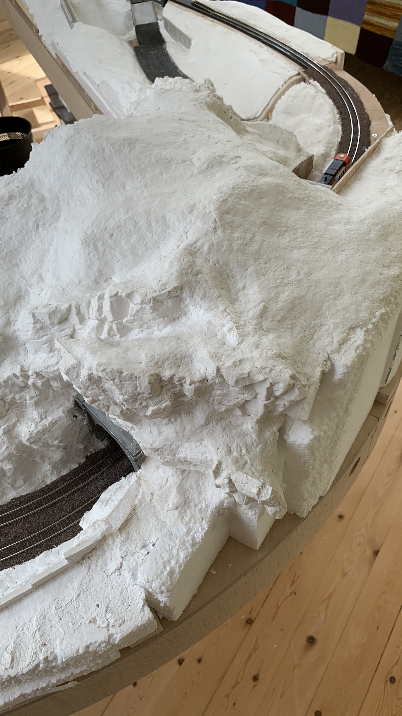

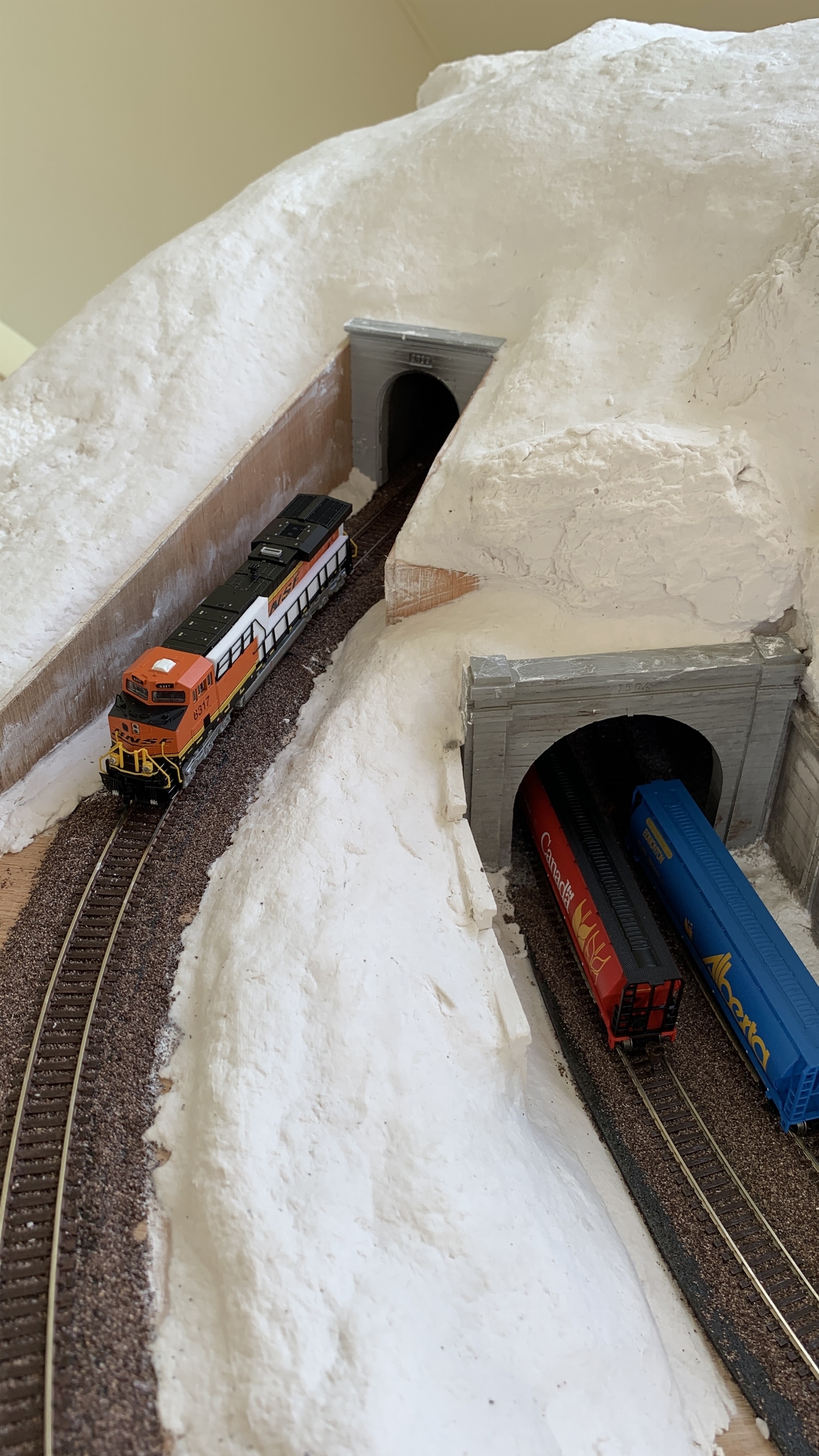

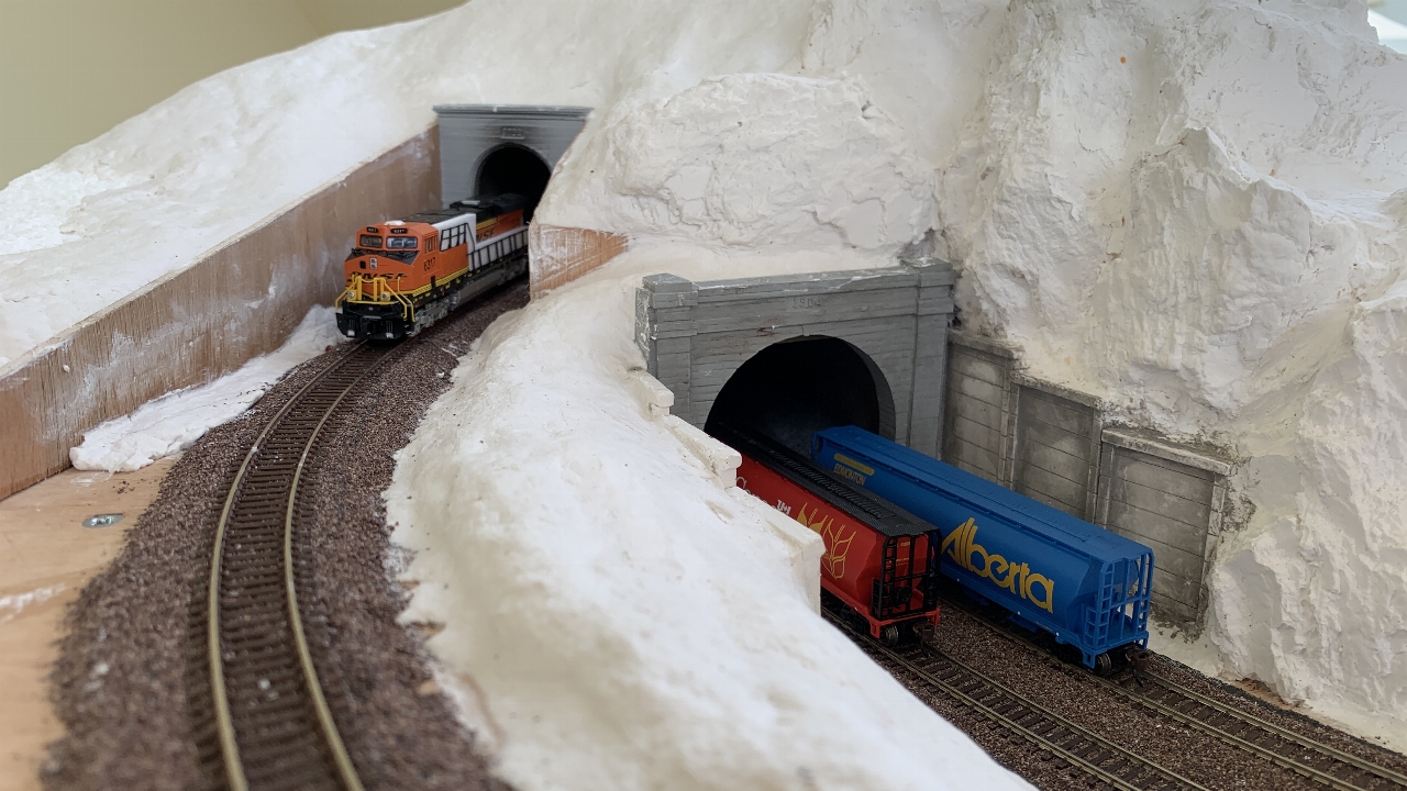

RobVille

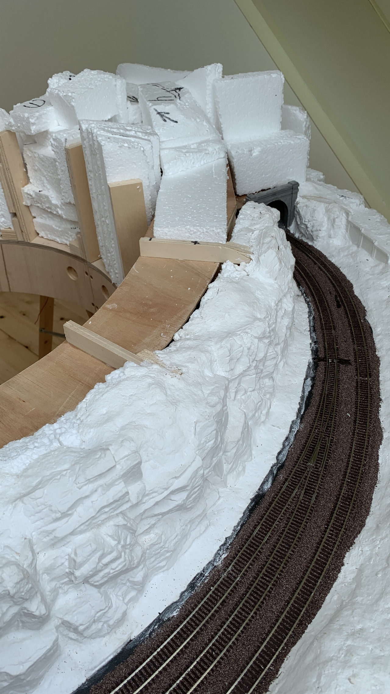

De andere kant van de rotsformatie is nu ook aangepakt.
Overzicht.

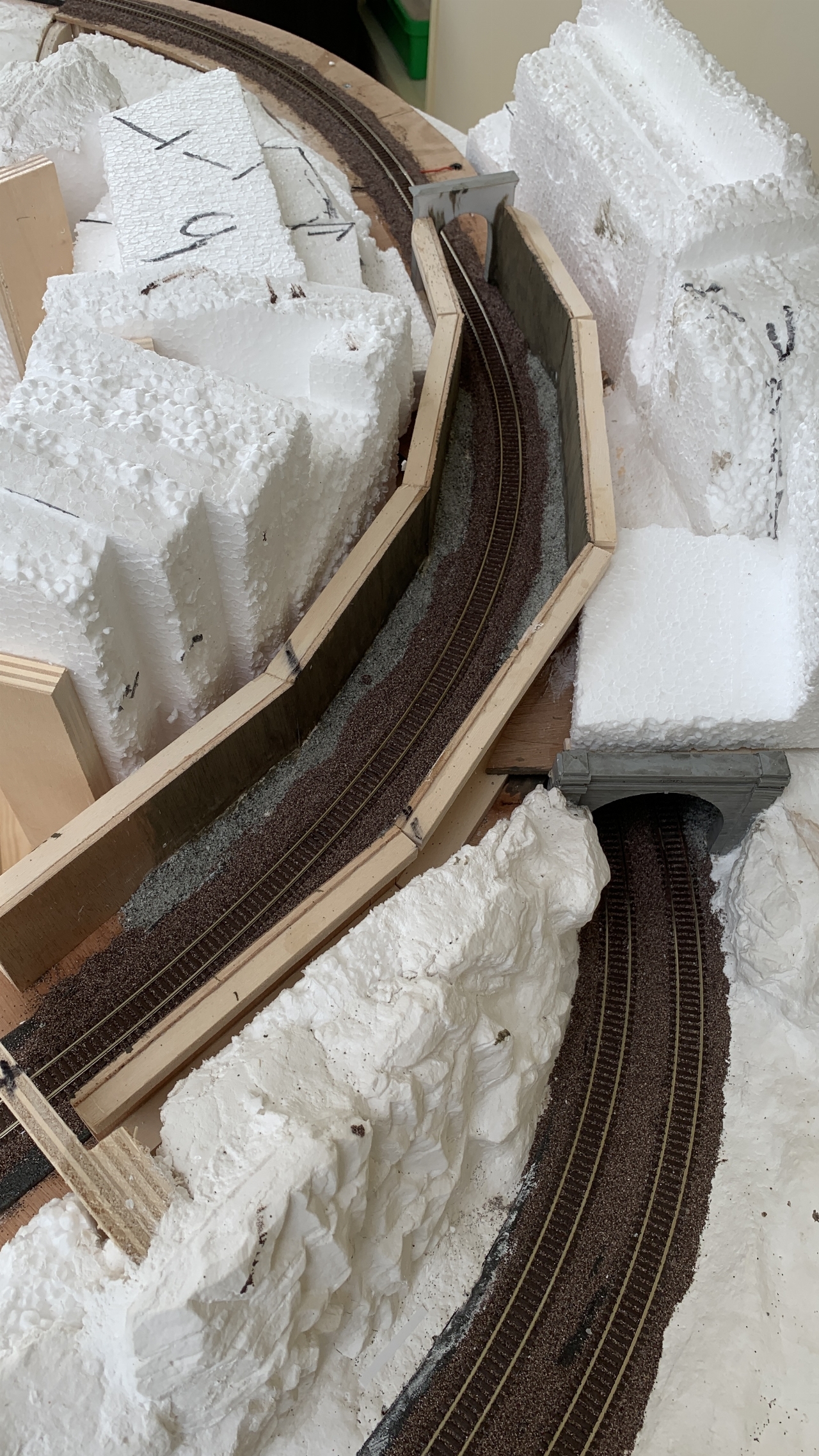

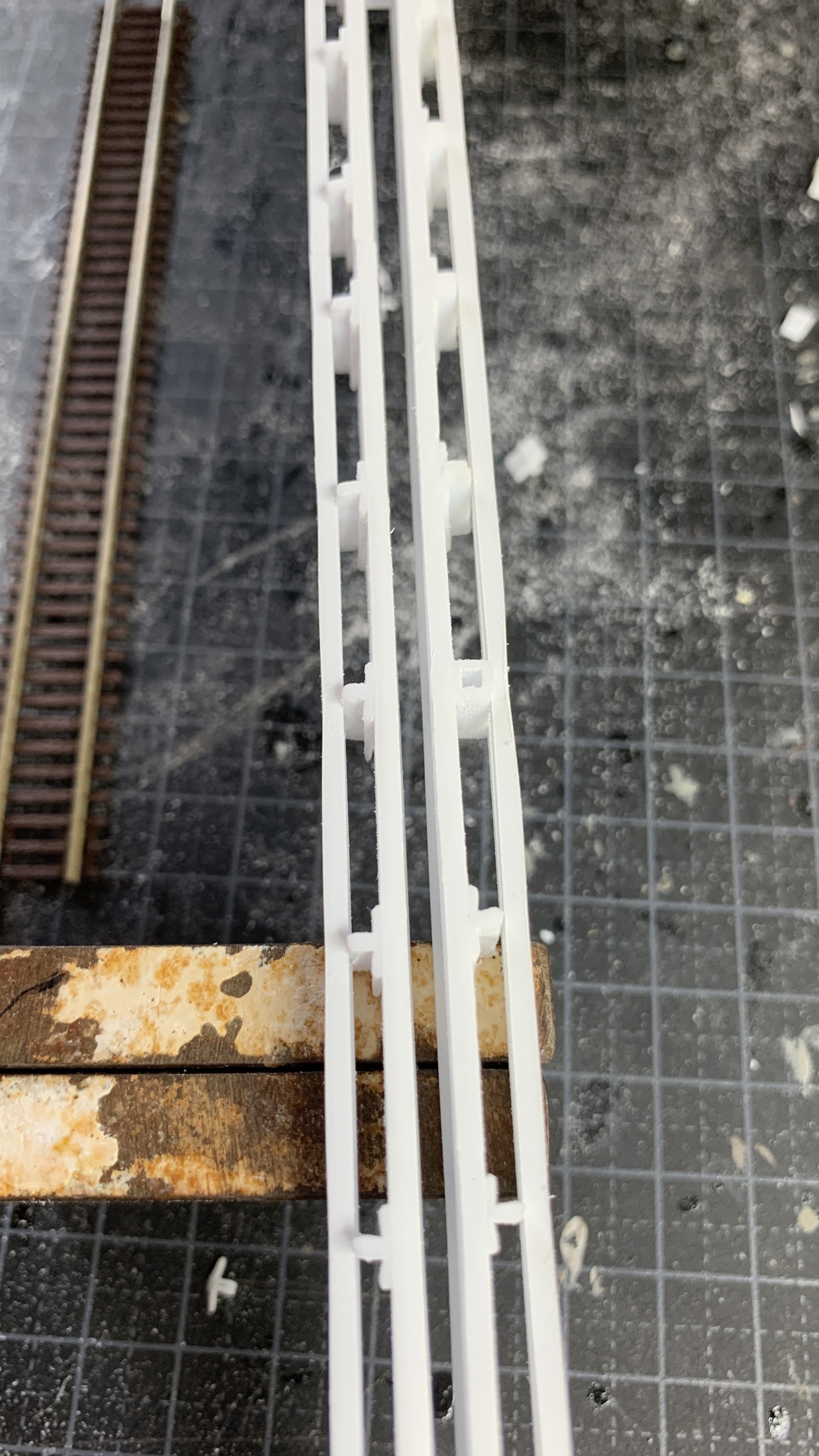

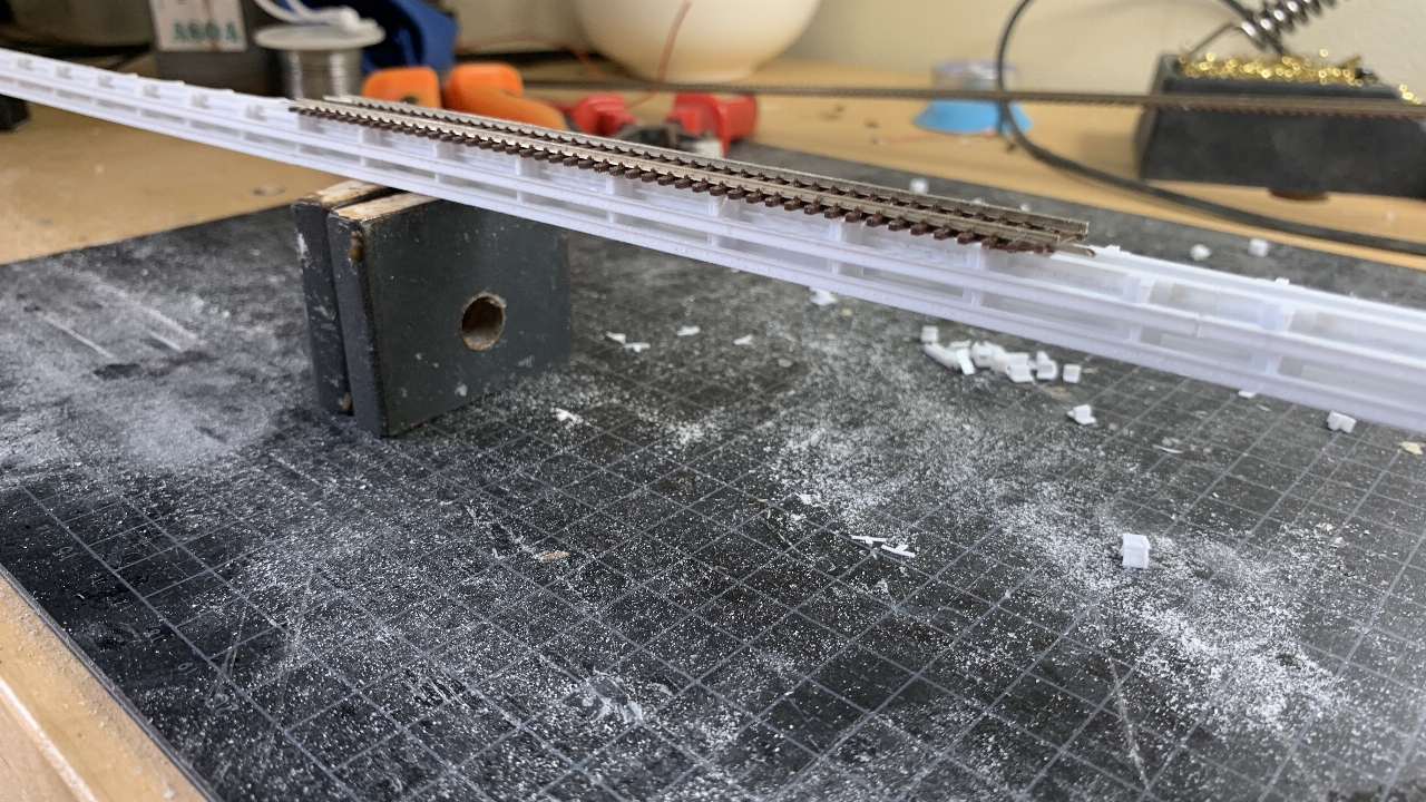

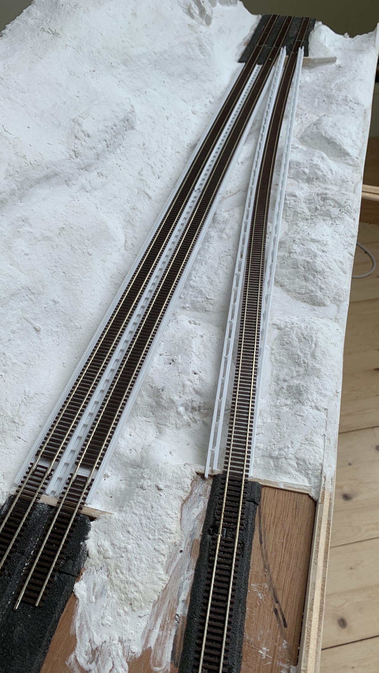

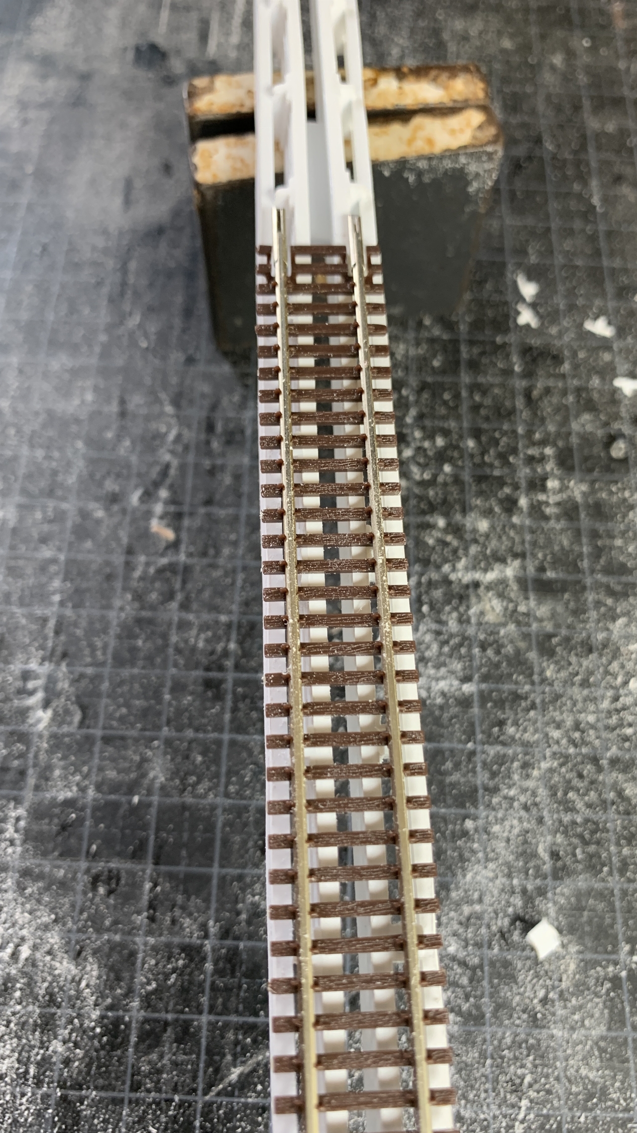

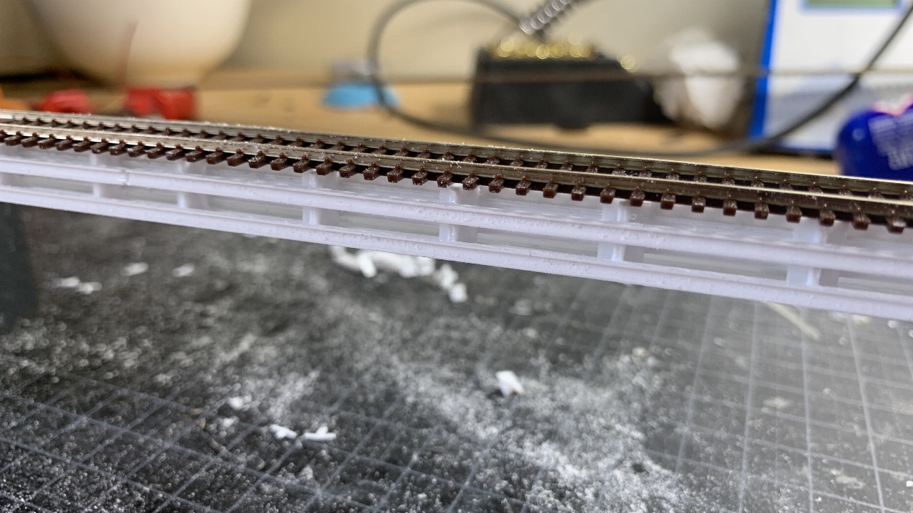

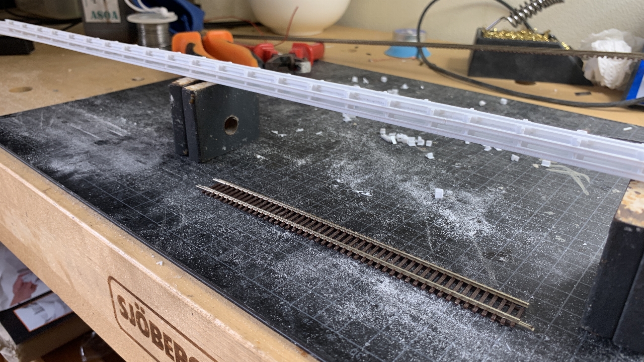

Bij het vastlijmen van de rails, bleek er een geforceerde knik in het verloop van de rails te liggen, juist bij een overgang naar een brug. Toen heb ik de rails aan de beide bruggenhoofden tijdelijk vastgelijmd en met een flexrail tussen beide bruggenhoofden, door een beetje spanning op de rail te zetten, deze het verloop van het tracé laten bepalen.
De oude brug bleek te stug om enigszins mee te buigen, daarom besloten om een nieuwe brug te bouwen. Deze brug heb ik in twee helften gemaakt en ervoor gezorgd dat beide delen flexibel zijn.
De oude brug wordt aangepast en gaat dienst doen als een gesloten aanvoergoot op mijn andere modelbaan.

Nog wat foto's van het landschap in wording.

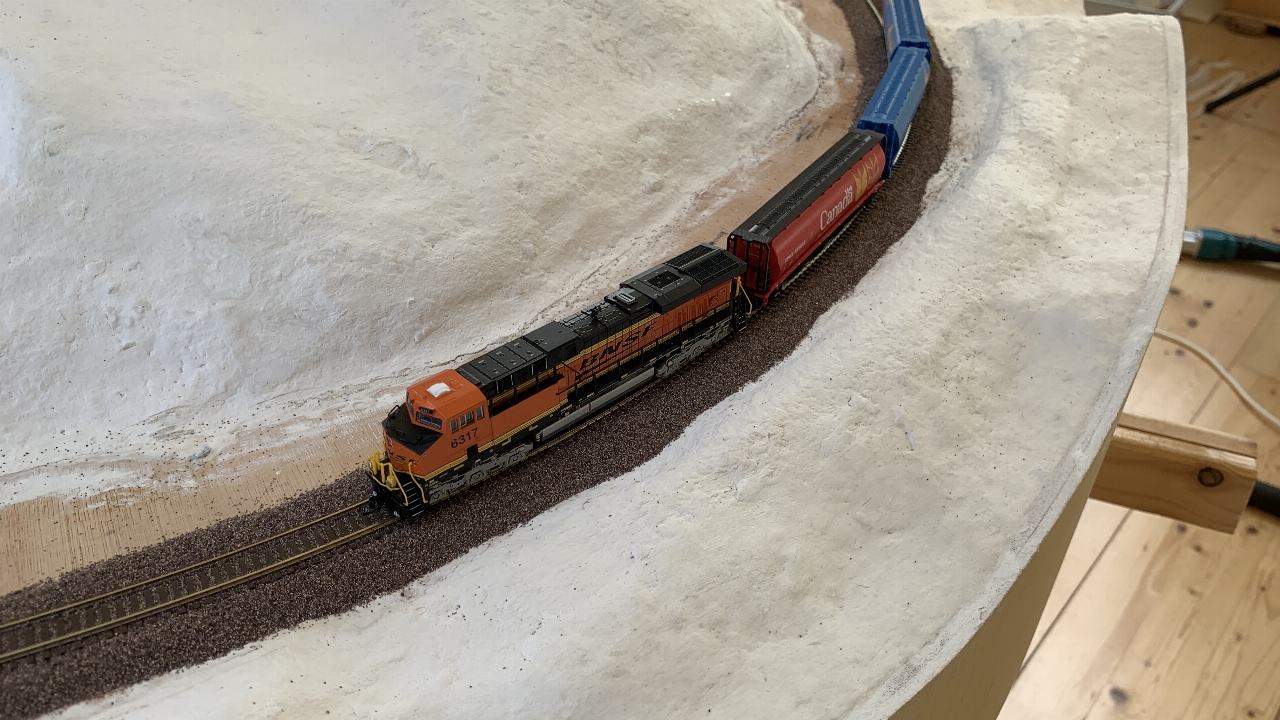

We zijn nu begonnen met het afbouwen van de andere, kopse kant van de modelbaan. Hier heb ik dezelfde bouwmethode gebruikt.
Volgende fase is het leggen van de rails met verkanting.

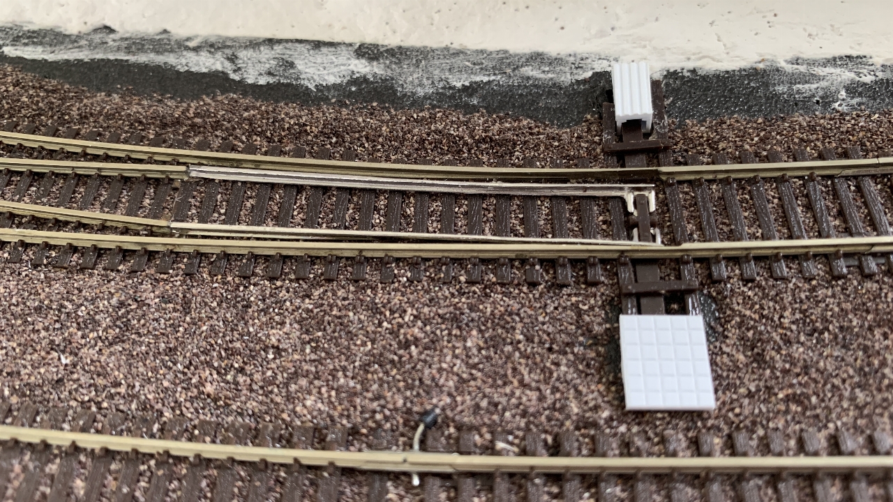

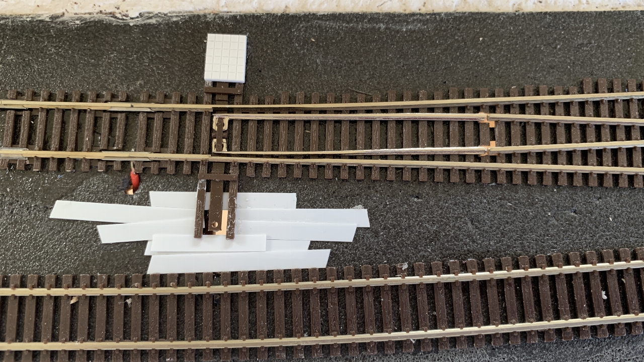

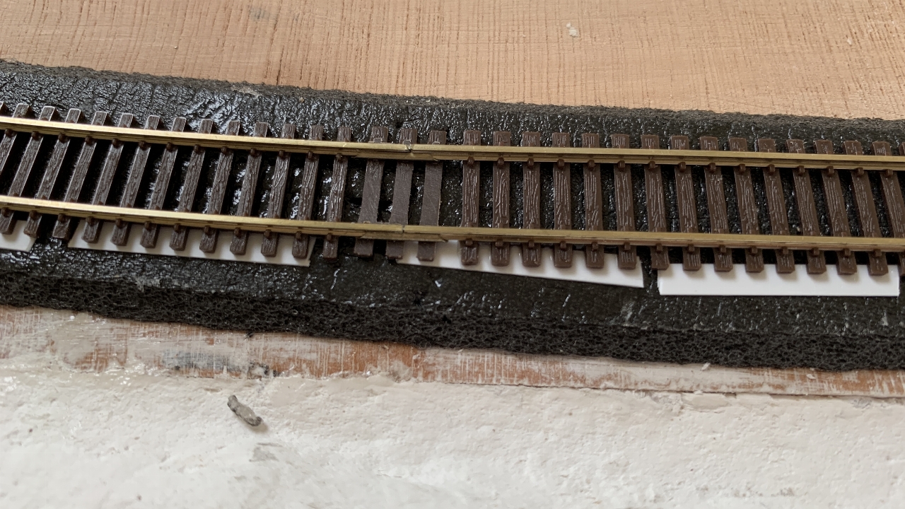

Nu de rails. Alles gaat bij mij nooit de eerste keer goed. Bij het installeren van de wissels ging het alweer fout. Het geboorde gat voor de draad van de servo was weer eens te groot.
Dit maar geprobeerd af te dekken met heel, dunne strips.Toen kwam weer het volgende probleem. Deze wissels zijn van het merk Atlas. De stelbalk voor het omzetten van de wissels loopt aan beide kanten door onder de bielzen. Een kant afkorten kan niet omdat de wissel niet meer soepel omgaat. De lip voor de servodraad ligt losjes. Voor de bedrijfszekerheid heb ik aan de losse kant een plaatje gelijmd. Aan de kant van de servodraad komt een hulsje. Uiteindelijk functioneert de wissel zonder storingen. Nu nog de boel camoufleren.
Verder nog de bielzen onder de rails aangevuld.
