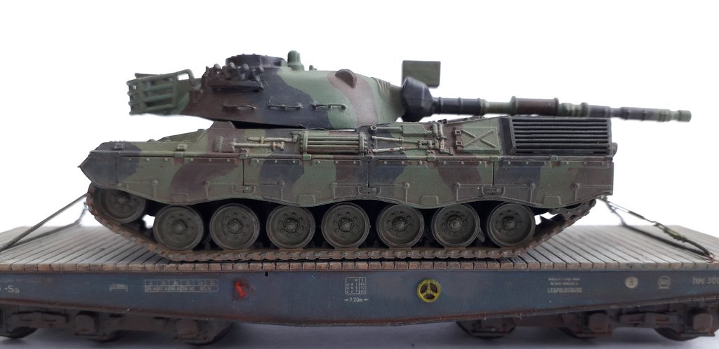

Toch maar eerste een test foto plaatsen
Gestart door 5910, 08 september 2021, 18:57:10 PM
5910
Omdat ik nog nooit een foto op het forum (internet) geplaatst heb , wou ik toch eens eerst een keertje proberen
of ik hier in slaag.
Foto gelukt en mooi  8)
Off-topic: ik vraag me af of die verankering stevig genoeg is om zo'n gevaarte tegen te houden  ::)
Heel fraai werk Luc
Ik ben benieuwd om in de toekomst meer van je modelbouw te mogen ontdekken.
Deze foto heb ik in Leopoldsburg gemaakt. 2 kettingen langs elke zijde, dus zit het wel goed denk ik met je tank Luc.
Citaat van: Gerolf op 09 september 2021, 08:49:20 AM
Vraag is, waar ligt de grens van de belasting...
Tegen trekkracht (ook voortvliedende kracht) is zo'n ketting wel tot wat in staat, tegen een schok (bvb ongeval met bruuske stop) is niets bestand!
Ik weet uit ervaring dat zo'n ketting wel een pak sterker is dan een kabel
Beladings info zegt kettingen. Gekruisd. Aan beide kanten van het voertuig.
Citaat van: mark7758 op 09 september 2021, 19:53:08 PM
Dat "gekruisd" is iets dat ik helemaal niet begrijp. Als je ziet hoe de krachten werken, dan is dat slechter dan "recht". Bij een gekruiste verankering is er minder weerstand tegen kantelen rondom de langsas. En de kettingen zijn langer dus er gaan meer verschuiven in langsrichting dan met rechte kettingen. Kettingen kan ik begrijpen, die zijn minder gevaarlijk bij stuk gaan. Een kabel die doorbreekt is een enorme zweep die overal door gaat. Maar ik heb echt de indruk dat dit een geval is van "we doen dit al 100 jaar zo dus zal het goed zijn".
De enige bedenking die ik heb bij de foto van 5910 is dat die rupsbanden boven het dek van de wagon zweven. 40 tot 80 TON die zweven....
Ik kan er niet aan doen, maar dat is iets dat me nu bij ALLE modelbanen opvalt. Spleten onder gebouwen, auto's, scenery allerhande... Dat is iets dat mij altijd opvalt. De hoogste notering in allerhande "vak tijdschriften" maar de gebouwen zweven 2mm boven de aarde. Dat is meer dan 16 centimeter tussen het gebouw en de aarde! Dieren in volmaakt onrealistische houdingen waarin ze niet zouden kunnen recht blijven staan. Of zweven op grassprieten. En iedereen staat te roepen hoe realistisch dat is....
Ik zeg niet dat ik het beter kan. Maar ik ben dan ook maar een prutser die niet beter kan.
Citaat van: Havoc op 09 september 2021, 20:08:40 PM
Johan,
Een dergelijke last kantelt niet zo vlug hoor, de kettingen zijn eerder bedoeld tegen het zijdelings verschuiven, (bochten,wissels) waardoor hij van de wagon af raakt en uiteindelijk wel kantelt.
De tank op de foto van Peter VG staat vast en zeker op de rem, dat is samen met de kettingen ook afdoend genoeg.
Een ongeremd object blokkeert men dan met keggen of blokken
Wel, ik heb een kraan op rupsbanden gezien die van een oplegger gedonderd is aan een verkeerslicht. En die was kruislings vastgelegd. Dat verschuift niet, dat kantelt. En die kruislingse bevestiging bevordert die beweging. Is gewoon omgekanteld. Bovenop een personenwagen die ernaast stond. En voor zijdelings of in de langsrichting verschuiven maakt het niet uit of dat recht of kruislings gebeurt. Kijk maar naar de krachten en hoe die lopen in de kettingen. Hoe korter de kettingen hoe beter want minder rek. Dit is gewoon een "we hebben het altijd zo gedaan" situatie.
De professionele chauffeur in bovenstaand voorbeeld reed uiteraard een aangepaste snelheid...
Inderdaad. Schuine krachten.
En keggen plaats men ook.
PaulC
Zoals je waarschijnlijk wel weet Johan hebben rupsbanden in het midden een dik hard kunstofdeel (hard rubber?) dat enkele cm boven het metalen deel van de rupsband uitsteekt. Dit om onze autowegen niet te beschadigen tijdens een verplaatsing over de openbare weg.
Als je de tank dan vanaf de zijkant bekijkt (zoals de foto van 5910) dan geeft dit de indruk dat de tank zweeft.
Paul
